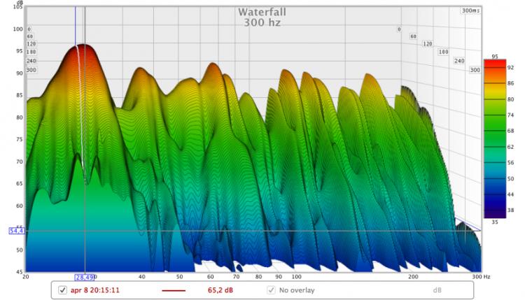

    Her har du det med 300. Er ikke helt kjent med hva det sier, men ser jo at jeg har noen topper. Har ikke fått tid til å flytte på lytteposisjon ennå, men har litt jeg kan gå på. Ellers har jeg plottet inn Byggmax på gps, bare topp at jeg nå nærmer meg å være der jeg skal være for å gjøre fornuftige tiltak :)
    Vis vedlegget 489652
    Da har jeg vært en liten tur på Byggmax, blir nok mange fler. Bare usikker på hvordan jeg best skal orde med demping bak. Foreløpig har jeg bare stit to av pakkene opp i hjørne bak subbene. Tok en ny måling bare for gøy for å se om det gjorde noe forskjell. For mine utrente øyne ser det ganske likt ut. Noen som har noen råd inngående hvordan jeg skal få dempet og strammet opp best mulig. Kan ta hele frontveggen om det er så om å gjøre. Skal uansett flytte lerret frem og gå over til lydtransparent lerret.

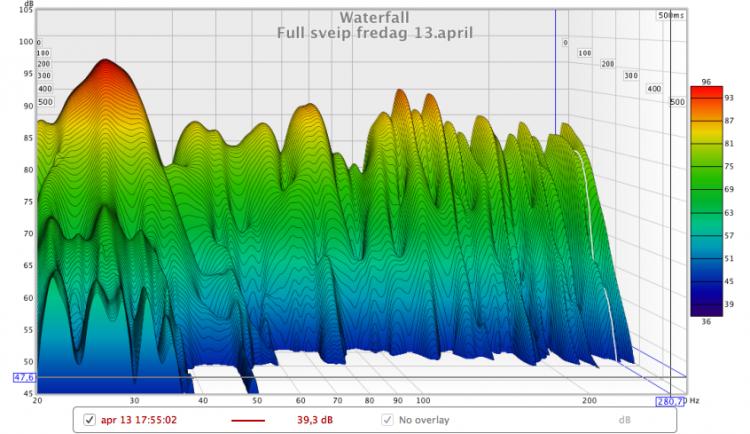

    Ny måling:

    Vis vedlegget 490306
    Slik har jeg stablet til nå:

    Noen tar front noen tar bakvegg, hos meg har jeg tatt fronten.
    Tror ikke det har store betydningen når det er etterklangen og bass demping som blir hovedmålet her.
    steinost
    22.01.2004
    12.762
    10.452
    Lillestrøm
    Hadde jo hvert morro om du tok en måling uten noen ting så smeller du inn alt og måler på nytt.
    Ikke gjør noe med mic eller plassering av den mellom målingene.
    Tror du vill se et markant fall i etterklang i bassen.

    Ja, det fikser jeg. Spent selv. Kjøpte bare noen prøveplater da jeg kjørte forbi Byggmax i går, men tirsdag får jeg nok til å ta hele veggen. Så da kommer målinger :)

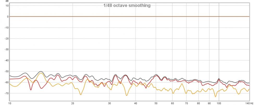

    Kikka litt på forvrengningen i bassen her, målt med nivået mellom 90og 95 db.
    Har tatt med THD(svart), 2(rød)og 3 harmonisk.
    Forvrengning har kanskje ikke så mye å si i bassen, men slenger likevel ut en harmløs liten hanske;)
    Legger det ut lettleselig, altså hvor mange db ned.

    Ser flott ut, hvor ligger støygulvet en vanlig lyttekveld?
    The Shy
    10.04.2017
    12.235
    19.500
    Langesund
    Har ikke sjekket så mye, men en ting er sikkert, det varierer mye i forhold til vær og vind utenfor. Dønninger fra havet er også et forstyrrende element helt nederst. Tror det er ganske lavt i mellomtone og oppover
    E.H.
    04.07.2013
    670
    309
    Da burde vel forvrengningen forsvinne langt ned i støygulvet ved et behagelig lyttenivå skulle jeg tro, den ser ubetydelig ut.
    REW kan også vise støygulvet i forvrengningsvinduet hvis du ikke var klar over det.
    Her er et eksempel med støygulv 2. og 3. harmonisk, lavere nivå på signalet og høyere nivå på forvrengning dessverre.

    Det så jo rett og slett usannsynlig ut ja.
    Er det mulig å ha det så stille? det blir ubehagelig om det blir for stille, og det er det vel ikke tenker jeg.
    Roald
    25.06.2005
    6.029
    3.378
    Å være på byttekjøret forteller bare at man ikke er helt fornøyd og så lenge man bare fortsetter å bytte blir man nok heller aldri fornøyd, helt andre steder utfordringene ligger…
    Klarer ikke helt å matche, men dette var målt ved 100dB og støygulvet er misunnelsesverdig :cool:
