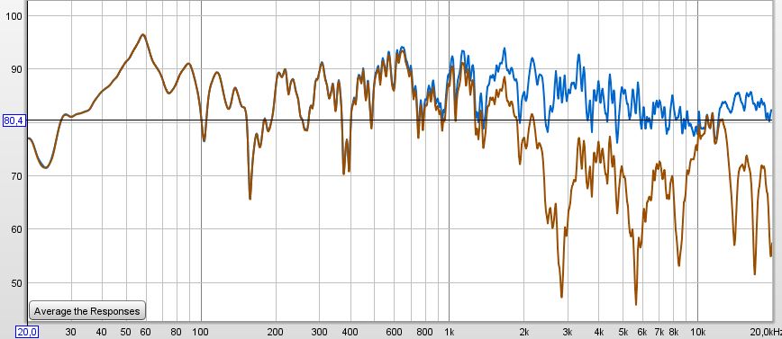

    Jeg sliter litt med dette her. Lurer på om det er noe gæli med umiken.
    Dette er to målinger gjort rett etterhverandre, uten noen endringer av noe slag.
    Torolan
    16.07.2010
    2.809
    1.149
    Vis vedlegget 504081
    Sikker på at micen ikke har blitt flyttet en cm el to? Det skal ikke mye til før det gjør utslag og blir utfasinger mellom høyttalerne oppe i diskantområdet.
    Evt. om noe har stått i veien i den ene målingen?
    Men dette finner du jo ut av ved å gjennomføre gjentatte målinger :)

    Garantert at ingenting ble flyttet på så mye som en millimeter.
    Jeg kontrollerte fordi jeg synes det er vanskelig å få til to like målinger i det hele tatt.
    Men nå skal det nevnes at en av målingene kun ble gjort med et sveip, og nr 2 med 4.
    Uansett så er de to resultatene gjengs hos meg. Enten blir det som blått sånn ca, eller så blir det fullstendig berg og dalbane. Men 300hz og ned er ganske konstant.
    Da satser jeg på at dette er tilfeldigheter, og at jeg kan stole på mic i bassområdet. Det er fra 300hz og nedover jeg skal jobbe. Oppover er så enkelt å fikse til at det tar jeg eventuelt når bunn er rettet opp litt.
    Ser ikke så mørkt på dette her egentlig, og hadde egentlig trodd at bassområdet skulle være mye verre mtp sitteposisjon. Et par subber og en minidsp nå, så tenker jeg vi får rattet meg på plass veldig godt på vei.

    Da er det pga. at den ene målingen er med flere sveip - har vært borti det selv også.
