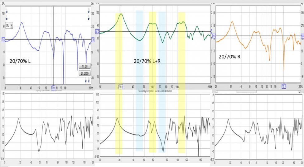

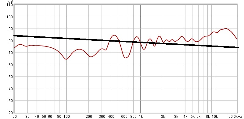

    Hvor godt stemmer REW simuleringen i ett reelt rom som består en rektangulær form+ karnapp +åpne dører på siden åg selvsagt møbler. Mplt/simulerte er det de røde sirklene med høyttaler og lytter på hhv på 20% og 70% . Dette gir et passelig kompromiss ,så langt.
    Ingen glatting. Måling øverst, REW sim under

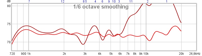

    Høyre høyttaler uten og med romkorreksjon med bassheving og flat diskant målkurve (1/6 glatting)
    Så flat målkurve fra en annen dag, desverre andre farger, rød er ukorrigert

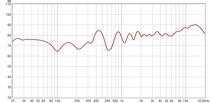

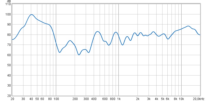

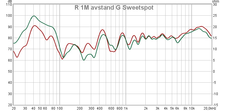

    Har fått kalibrert mikrofon, satt opp en absorbent til og gjort et par nye målinger.
    Med unntak av 200-300HZ som i forrige måling har ikke rommet stor påvirkning på kurven, tolker jeg det da rett?
    Kurven er selvfølgelig langt i fra "fasiten", men så lenge det måles omtrent likt nærme er vel høyttaler "synderen"?

    Delvis, men rommet påvirker målingene uansett i de lavere frekvensene med mindre du tidsgater målingene. Hvis du trykker på IR Windows i de øverste fanene kan du gate vekk refleksjonene slik at du bare ser høyttalerens respons. Typisk 3 ms eller noe sånt er vanlig at første refleksjon kommer, men det ser du på impulsresponsen. Den første impulsen kommer på 0 ms og den neste peaken er første refleksjon.
    Edit; Verdt å merke seg at når man tidsgater vil man filtrere vekk det som skjer under en viss frekvens. Målingene vil da bare vise det høyttalerne gjør fra 600-1000 hz og oppover avhengig av hvor mange ms man rekker å få med før refleksjonskuttet.
    Det spiller dog liten rolle da rommet herjer opp til ca 1000 hz som du kan se på dine målinger.
    Vis vedlegget 578558
    "Feilen" du har ved 40hz kan jo ordnes med DSP. Dette er en topp som kan "temmes" på den måten.
    Samme gjelder jo den ved ca 450hz
    Dipper/søkk må du ordne på annen måte. Snakker da om den ved ca 120hz.
    Som jeg tidligere har sagt motfasebasser som blir justert inn til riktig tid og hz.
    Men da må du jo ha en som liker seg i det området.
    Du har jo også som jeg tidligere har sagt en veldig hissig topp. Dette kan også temmes med DSP.
    Ble disse målingene tatt uten att mic var flyttet? Eller er dette fra forskjellige tidspunkt?
    Men jeg hadde muligens prøvd med mye flytting av ht og plassering av lytterposisjon først.
    Det er pokker ikke lett slikt, men veldig gøy når det sitter.

    thogew,
    Alt du har vist her kan korrigeres. Det er ingen ting i veien for å fylle den brede dalen i nedre mellomtone med lyd. Søkkene du har kan endres til smale sprekker. Da blir disse tingene knapt hørbart. Men du vil miste 15-20dB gain i anlegget om du gjør det. Om du ikke har nok headroom på volumkontrollen så kan dette skape problemer.

    Tenkte i utgangspunktet nå på rommet og hvor godt det fungerer i forhold til høyttalers "utgangspunkt". Vil optimalisere dette mest mulig før jeg evt. går til innkjøp av nye HT eller begynner med EQ for å jevne kurve.
    Har allerede en R-115SW som jeg ikke har benyttet under disse målingene, så kan evt. prøve meg litt frem med denne også, men først vil jeg få rommet til å fungere best mulig.
    Skal prøve det du sier Coolio, så jeg får et bedre utgangspunkt.
    Tenkte prøve meg litt frem med det når rommet er der jeg vil.
    Har som nevnt subben til rådighet også, så kan benytte denne til lavere frekvenser og dele høyttalere høyere. Vil tro det gir mer enn nok headroom til å fylle de "dalene" jeg har. Spiller langt høyere enn hva jeg klarer å høre på over tid uansett, selv uten sub.
    Litt usikker på spørsmålet ditt. Har flyttet mic fra sweetspot til en stoffstol 1m fra høyre HT på den andre målingen. Det er gjort 4 sweeps på begge fra samme sted.

    Jeg liker å bruke moving mic measurement metoden for å finne ut hvordan responsen er. Se denne videoen for en grei innføring;
    https://www.youtube.com/watch?v=6RiuwqzjqlQ
    Hvis du bruker JRiver eller Roon eller andre konvolvere med mulighet for dsp, så kan du legge inn manuelle filtre for å kompensere. Da kan du selv høre hva du kan få til med både romkorreksjon og høyttalerkorreksjon.

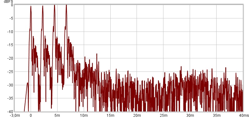

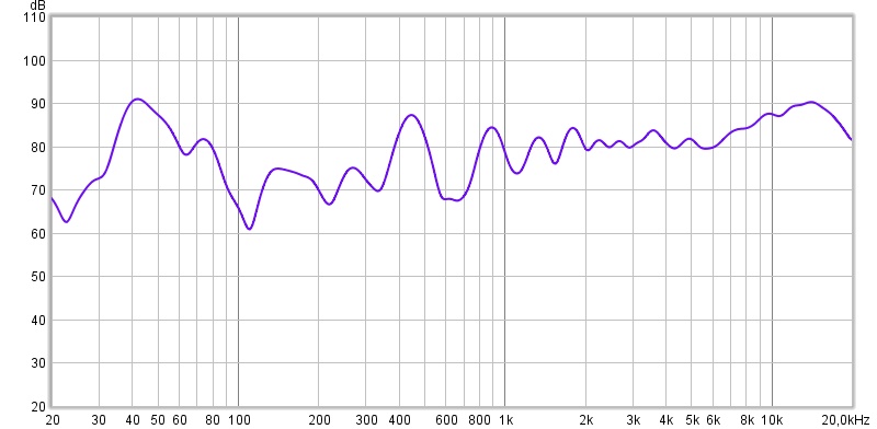

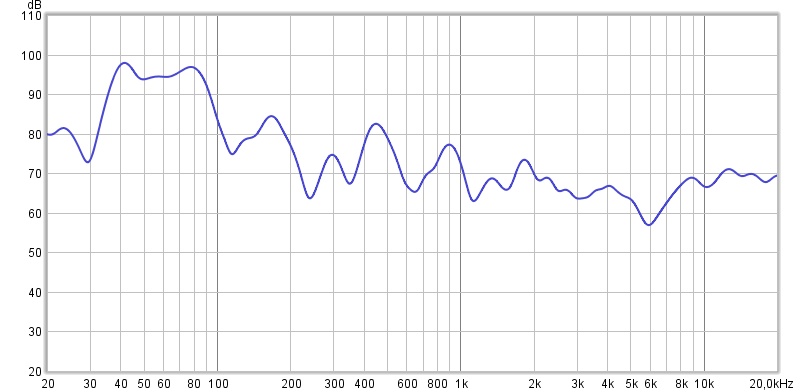

    Dette ga et litt annet resultat ja, takker!
    Ser nå tydelig at rommet er grunnen til den ekstreme toppen i starten. Videre oppover synes jeg derimot det ser veldig bra ut.
    Jeg har kun gjort tiltak i øvre frekvenser med 4 stk 115x75x10cm Rockfon industrial, så det stemmer ganske bra med forventningene.
    Har et hjørne jeg kan lage en bassfelle i, på andre siden er det en dør. Ser ut som det kan være en god investering.
    1m ikke gated
    1m gated
    Edit: "Ser bra ut" var feil formulering, men det ser ganske likt ut nærme og i sweetspot på øvre frekvenser.

    Det ser ut som du ikke har fjernet de første refleksjonene helt. Det kan være refleksjoner fra veggen bak høyttalerne, stereobenk, sidevegg, gulv osv. Prøv med kortere gating, evnt lagre målingene som mdat-fil og legg ut på dropbox/send på epost (kontakt på PM) slik at vi kan laste ned og se på det.

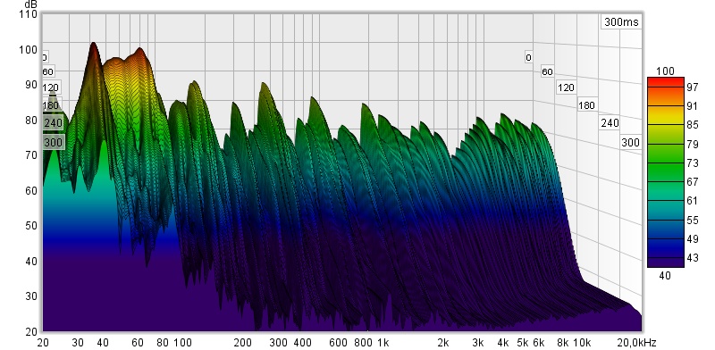

    1m ikke gated
    Vis vedlegget 578593
    1m gated
    Vis vedlegget 578594

    Denne er fra 1m unna, tidsgated(men ikke riktig tror jeg, Coolio sjekker). I sweetspot er det fortsatt MYE bass, men lite nedre mellomtone.
    Skrur på sub og delefrekvens på 60hz, så skal jeg begynne å måle og EQ'e meg frem til en kurve som ligner litt mer på den du illustrerer der.

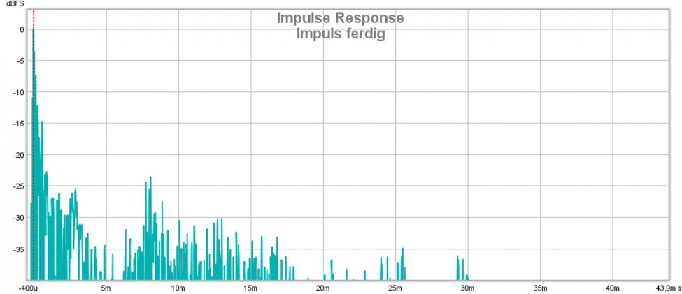

    Kan du si noe om hvordan du målte fra 1m? Impulsresponsen er merkelig. Ser ut som det er flere impulser her. Satt du mikrofonen 1 meter foran den ene høyttaleren og målte den høyttaleren separat?

    Nei, den siste var ikke det. I lyttespossisjon er det fortsatt veldig mye bass, har ikke EQ'et noe enda.
    Vis vedlegget 578630
    Det kan være at jeg i min iver glemte å sette til bare en HT på denne målingen. Skal gjøre en ny for å teste.
    coolio
    19.09.2015
    5.491
    5.473
    Uansett, ved å gate vekk alle impulser bortsett fra peak til bunn kan man få en graf som ser slik ut over 1000 hz med og uten EQ (eksempel på høytalerkorreksjon)
    Personlig liker jeg å måle fra 1 meter rett foran høyttaleren og deretter ca 10, 20, 30 og 45 grader til siden og ca 10 og 20 grader vertikalt. Da får man et bedre bilde på om tuningen har sammenheng med andre fenomener off-axis, man ser resonanser (peaker som går igjen på alle vinkler) og man kan finne ut av hvilken akse man får en jevnest respons på.
    coolio
    19.09.2015
    5.491
    5.473
    Merkelige greier, den siste målingen din har også den samme impulsresponsen med 4 peaker etter hverandre. Måler du med et frekvenssveip? Kan hende det er noe med min versjon av REW, men det tviler jeg egentlig på.
    thogew
    06.02.2019
    121
    21
    Nei, jeg måler med 4.

    Da har jeg testet meg frem litt med EQ. Har bare tilgjengelig EQ på min rimelige Yamaha receiver, så får de ikke 100% der jeg vil, men det ser ganske så annerledes ut nå. Sliter veldig med å "drepe" den voldsomme bassen under 100HZ(selv med HT delt på 60HZ).
    Før:
    Etter:
    Edit: Dette ble ikke mye bra, hehe. Det høres ut som jeg har satt høyttalerne i klesskapet.

    For å få riktig impulsrespons bør man IKKE repetere Sveip leste jeg ett sted i manualen. Ha kort sveipt og sette Preferenced/Analysis/Adjust Clock with Acoustic ref. Ellers vil timing feil mellom klokker ( USB mic ig dac) forkludre impulsen. Og selvsagt bare en høyttaler

    Etter veldig mye frem og tilbake med EQ her og en litt roligere tilnærming på en nedadgående kurve tror jeg endelig jeg har fått det så bra som jeg klarer med det jeg har.
    Har boostet bassen 1,5db etter måling, da jeg syntes den ble litt i tynneste laget. Dette gjør at også helt nedre mellomtone fikk noe boost. Siste måling er tatt før det.
    Før EQ:
    Etter EQ:
    Må si jeg er ganske fornøyd med resultatet foreløpig.
    Lyden er mye mer avslappet og behagelig å høre på.a
    Edit: En grunn til at jeg ikke har økt nedre mellomtone enda mer er rett og slett fordi EQ på receiver ikke går høyere, hehe.

    Bra jobba! Det der ser ut som en stor forbedring.

    Ser unektelig mye bedre ut, men det er ørene som skal bestemme dette til syvende og sist. Jeg vil fortsatt anbefale å prøve MMM metoden for å få et bedre oversiktsbilde rundt lytteposisjonen.
    Det man gjør da er å gå på Generator, trykke på Pink Noise PN og 20-20000 hz. Åpne RTA-vinduet og trykk record-knappen nede i høyre hjørne mens man holder mikrofonen i hånden og gjør store sirkulære bevegelser rundt der du sitter.
    I RTA vinduet vil du se at antall gjennomsnitt øker og kurven stabiliserer seg etterhvert. Trykk så på record-knappen igjen og lagre målingen øverst i ruten for å sende målingen til SPL-vinduet i REW.
    Denne metoden vil gi et mer nøyaktig inntrykk av den tonale balansen da man eliminerer merkelige tilfeldigheter i ett gitt punkt i rommet. Hvis du har en kurve som faller gradvis ved økende frekvens ved denne målemetoden vil du sannsynligvis ha en ganske ok tonalitet.
