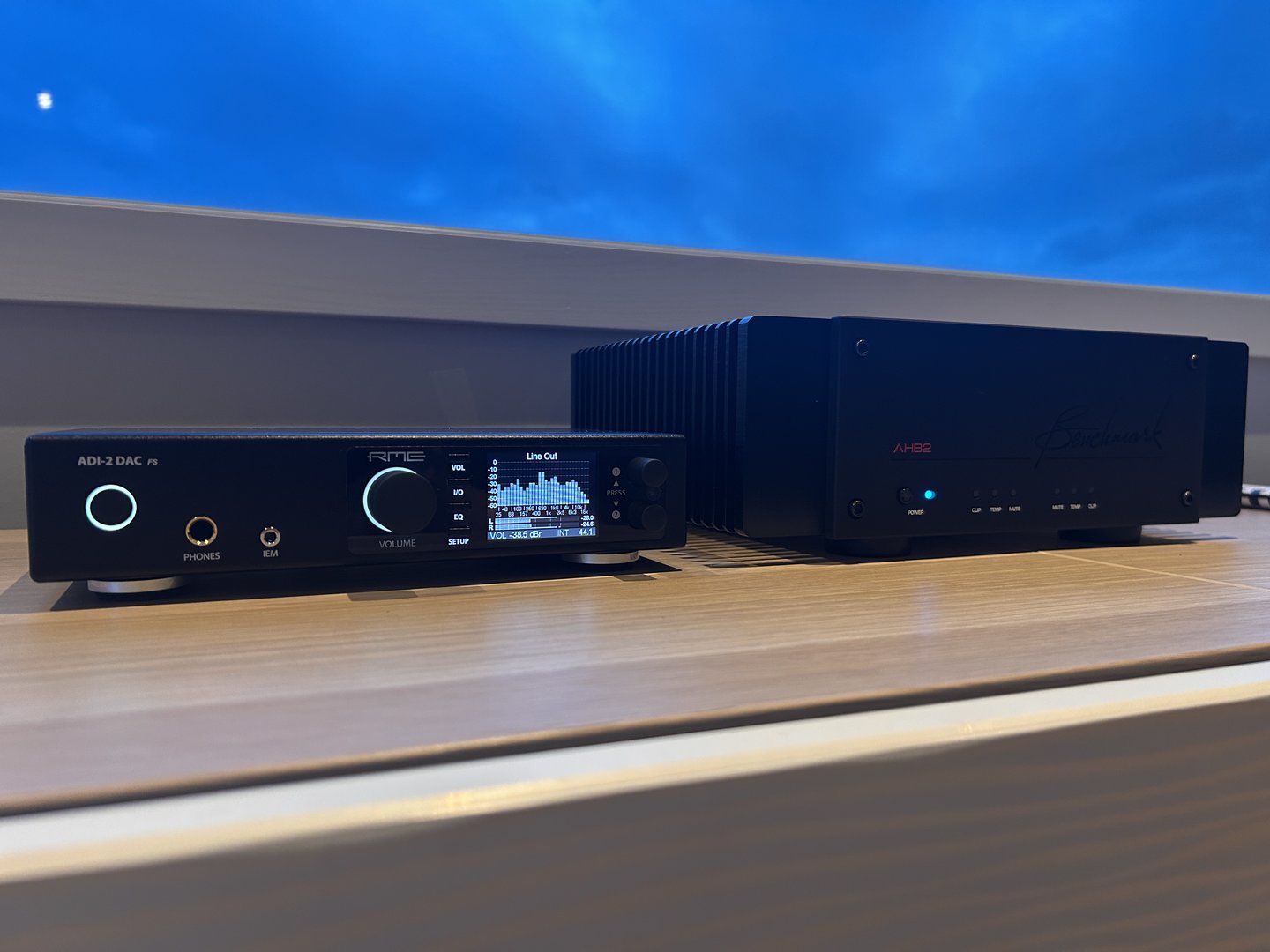

    Skal forsøke meg på et midlertidig oppsett mens Supernait'n min er på service på fabrikken og da tenkte jeg å la min RME ADI-2 DAC FS få prøve seg som preamp til Fosi Audio V3 class d monoblokker via noen in-akustik XLR kabler.
    Noen som har forsøkt noe tilsvarende og kan si litt om hva man eventuelt skal stille inn på RME'n? Har skjønt at Auto RefLevel skal stå på, men hva med gain level etc? Jeg har kun brukt den som DAC frem til nå.
    Puscifer
    24.07.2008
    479
    330
    Med Auto RefLevel på, så er det bare å styre volumkontrollen som en vanelig Pre 😎
    Liotheles
    13.02.2002
    2.898
    844
    Ja, skjønner det men tenkte mer på gain ift matching med effektforsterker. Tror RME'n har noen innstilliger der også?
    Puscifer
    24.07.2008
    479
    330
    Det justerer den selv optimalt ved Auto ref level på.
    Hva viser volumkontrollen når du spiller det høyeste du kommer til å gjøre ?
    Ved evt gain mismatch og dempe plugger les litt her:
    Bare et eksempel..
    Powercon
    28.09.2022
    1.980
    1.891
    Horten
    Generell regel i gain-staging/matching er at kilden skal få spille så høyt nivå som mulig (med headroom før klipping).
    -Power amp forsterker jo alt i etterkant,også støy/egenstøy,så lavest gain setting er ofte å foretrekke. Om mulig.
    De fosi-mono-amp som nevnes i tråden har vel bryter for low/high gain, så ville nok ha satt de på Low og kjørt opp nivået på RME til du kan spille så høyt du ønsker max, samtidig som det er litt "igjen" på volumet på RME.
    Gain staging er jo sjeldent en fast regel på alle oppsett, det er tilpassninger og kompromisser i alle ledd som man prøver å organisere til best mulig resultat. :cool:
