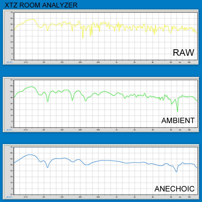

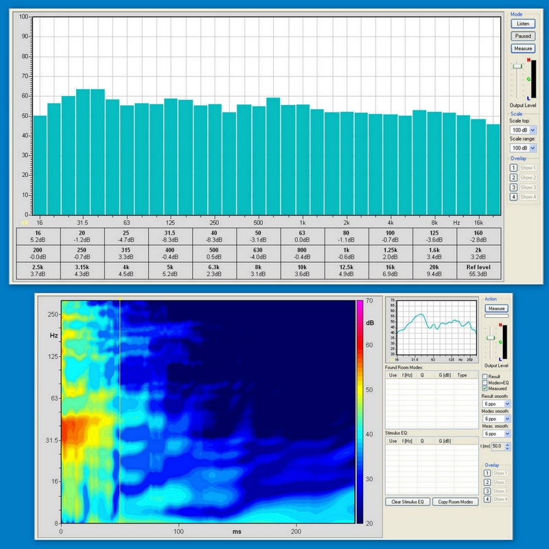

    Det står en sånn XTZ Room Analyzer i hylla her.... Brått så fant jeg ut at den ville jeg leke litt med igjen, lenge siden sist.
    Vet ikke hvor riktig eller oppdatert den er, begynner å dra på årene den også.
    Men brått så var det da gjort noen målinger. Kanskje ikke så lurt å SE hvordan det låter da, bedre å tro det er ok enn å se at det er det ikke?
    Synes ikke det låter så pessgærnt, men hva målingene viser får andre tolke. :)
    Henger meg på Haavard her, ørene først og sist. :)
    Synes det er verdt å huske på at akustiske målinger kun viser høyttalerens akustiske tilkobling til rommet og rommets etterslep ved hjelp av sinustoner.
    For eksempel anleggets dynamiske egenskaper, ressonanser og ulike forvrengninger kommer ikke klart frem, men så skal man kanskje heller ikke kimse av et lytterom med planlagt "etterslep".
    Synes målingene ser veldig fine ut, veldig fine. Veldig uvant å lese XTZ sine målinger. Det er en fordel å kjenne måleprogrammet man bruker, blant annet for å få referanser, men kan forsøke å tolke litt for moro skyld.
    Stemmer det at volumet var 60db? Hvis i så fall kan det være lurt å heve nivået litt så man kommer godt over støygulvet på målingene av decay. Skal helst lese av 50db fall.
    Eksempelvis så sier man at i et kontrollrom (som er typisk den strengeste standarden) at 15 db mellom høyeste nivå og laveste nivå i bassen fra 20-200hz er veldig bra i en uglattet måling. Nå er målingen din glattet litt (usikker på akkurat hvor mye) , men jeg synes frekvensresponsen i bassen er veldig bra. Du er på 18-19db i forskjell i en ubehandlet stue.
    Hvis jeg skulle latet som jeg ikke hadde hørt oppsettet og tolket målingene isolert sett ville jeg ha skrevet:
    "Stort, klart og kjapt lydbilde med smekk og trøkk, ikke skarpt, mye luft og en liten "holywoodsignatur".
    10db helling fra 90hz til 15khz gir et behagelig og kanskje litt fett lydbilde.
    - tydelige anslag i bass og trommer uten fett, men uten alle konturer. 60-175hz
    - Mørkt lydbilde med generell kropp. 30-60hz
    - Litt blodfattige mannstemmer, trombone, tenorsaks.
    - minimal mikrofonhardhet, men klare vokaler på kommersielle popinnspillinger. 500-1Khz
    - God kropp på kvinnelig vokal.
    - behagelige Sss-er 1-5Khz
    Tar man med vannfallene kan man se at lang etterklang "fyller" igjen 63hz og 300hz slik at du vil høre alle grunntonene slik at man ikke nødvendigvis vil savne noe derfra. Det gjelder forsåvidt også resten av frekvensregisteret, men det er litt avhengig av hvordan vegger man har. Vegger av gips, betong og glass ville fort blitt litt hardt med så mye klang muligens, men trepanel.... :cool:
    Det er veldig lurt å ha lytteposisjonen så langt fra bakveggen.
    Appropos vannfallene så er de nesten litt for bra til å være sanne. Leser at det kun er dypbassen som står lenge i rommet.
    Hadde vært morsomt å sett målinger fra REW.
    Savner impuls-målinger. Det er den viktigste målingen for toppregisteret.
    Å oppnå slike målinger ved å lytte seg frem på ørene er ganske imponerende RoDa. Den eneste peaken du har er på 30hz, men den kan fort kompensere litt for manglende membranareal. Min mening selvsagt. :)
    TrompetN
    04.03.2004
    8.699
    7.007
    Kan legge til at dippen rundt 60 hz sannsynligvis er kanselering fra frontveggen. Den lille dippen rundt 125hz er sannsynligvis utfasing fra taket og de rundt 250 sannsynligvis er gulvet.
    Disse er det vanskelig å komme utenom og er vanligvis dypere enn du har her.
    Det som forundrer meg litt er at du ikke har noen peaker i forbindelse med disse.
    Dette er dritbra og forklarer en god del av historien om hvorfor det låter så bra som det gjør.
    Først, takk for detaljert tilbakemelding. Er moro at du som har brukt mye tid på målinger og forståelse kommenterer. Setter pris på det!
    Vet ikke hvor rett det nivået er. XTZ fungerer sånn at dersom jeg har satt nivået på forsterker eller i programmet for høyt, så stopper frekvenssveipet og XTZ justerer selv ned nivået før det kjører en ny måling. Ser at det er nivå nede ved 16 og 20 Hz, og det kommer nok ikke fra høyttalerne. Sikkert grunnstøy i rommet eller utenfra?
    Øverste søylene er RTA, rosa støy, som er i en egen fane. Verdiene under skal kunne brukes for å stille inn EQ.
    Bassfrekvensgang og vannfall er en annen fane i programmet, kjører frekvenssveip. De siste RAW osv, samt vannfallet for hele frekvensområdet er en egen siste fane. Kjører frekvenssveip den og.
    Er hollywood det samme som mercedes? :D
    Kjenner meg godt igjen i punktene dine, bortsett fra det med kropp på mannsstemmer. (Men at jeg ikke hører så mye til det kan jo stemme med hva du skriver lengre ned angående vannfall som fyller igjen?)
    Dette behagelig og kanskje litt fett er noe som jeg har forsøkt å finne tilbake til etter hva jeg hadde med Dynaudio Focus 140 i gamlekåken. Fikk dessverre aldri målt der. Destiny har vært en inspirasjon med hans "kropp på tonen" som han alltid har hatt hjemme i sin stue.
    Det er levende, og kanskje litt for levende selv om jeg liker det sånn og ikke hadde noen suksess med akustikkplater her.
    XTZ ga også noen tall på RT60 for utvalgte frekvenser. 300ms v/125Hz, 280ms v/250Hz, 340ms v/500Hz, 400ms v/1kHz, 450ms v/2kHz og 420ms v/4kHz.
    For meg ser det ut som jeg kunne forsøkt noe demping fra 1000Hz og oppover som drar ned etterklangen med ca 100-150ms?
    Jeg får ingen room modes på målingene, og dermed ingen problemfrekvenser ifølge XTZ. Da jeg hadde subwoofer så kom det 24Hz på lista som en frekvens som jeg burde dempe. Tenker nok at REW kunne listet opp fæle ting som XTZ ikke får med seg, kanskje best å la vær... ;D
    Vis vedlegget 242740
    Vis vedlegget 242741
    Vis vedlegget 242742
