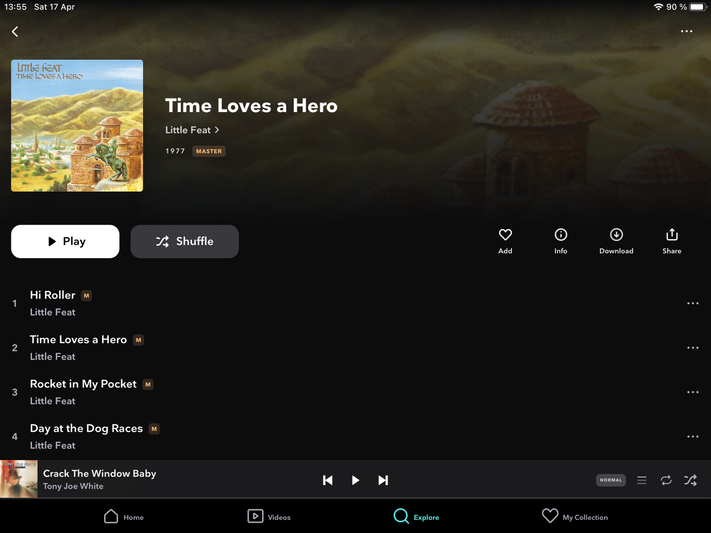

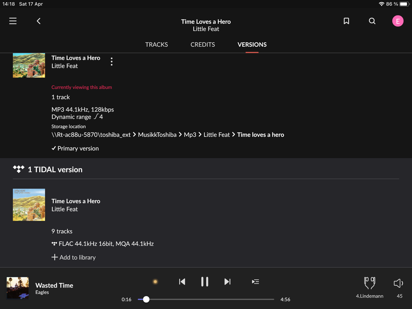

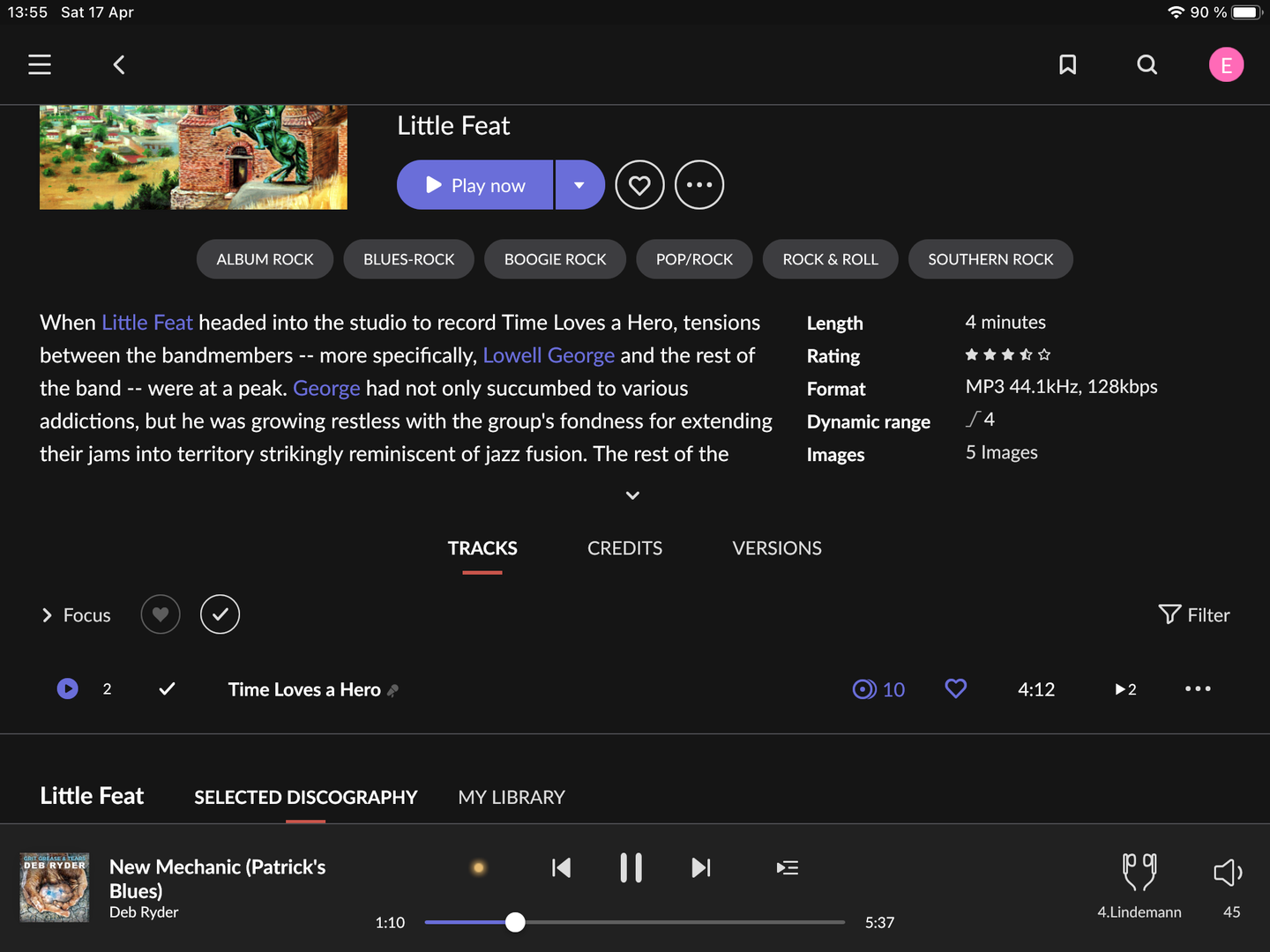

    Nå har de eller jeg rota det til etter siste oppdatering. Vil spille Tidal Little Feat Time loves A hero , hele albumet , men når jeg søker kommer bare en sang opp og det er en mp3 fra harddisk. Hvordan får jeg Roon til å spille fra Tidels hele album. Det kommer opp i Tidal appen så det er det. Men Roon viser det ikke, men alt mulig annet fra Tidal finner Roon. Heælvete , hjelp
    Jabba_Jabba
    18.04.2007
    1.017
    1.070
    Porsgrunn
    Gå inn på versions, der vil du finne alle versjonene deriblant Tidal sin. Hadde samme problemet selv når jeg skulle veksle mellom Tidal og Qobuz i Roon.

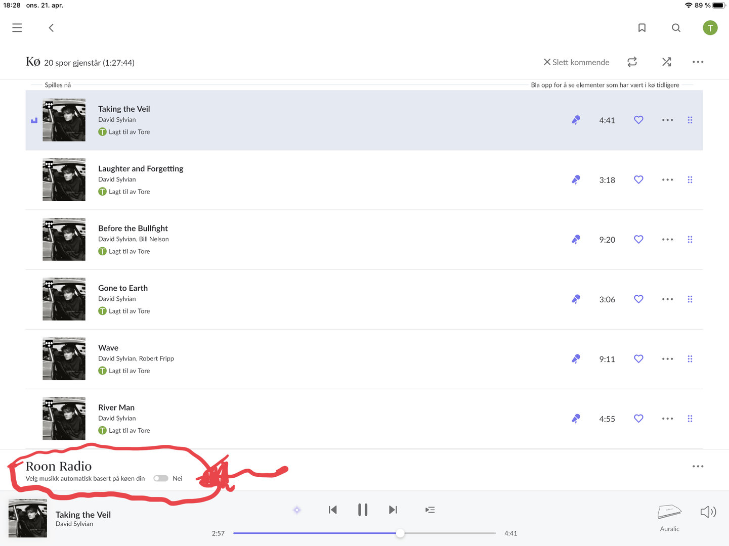

    Hvordan får jeg Roon til å spille et helt album, vil høre hele album uten at den radiogreia tar over
    »Play from here...» ser ut til å virke
    toneset2
    18.01.2009
    224
    236
    Trykk på "kø"-symbolet. Nederst på siden som kommer opp, finner du "Roon radio"-innstillingen. Slå den av, så slipper du at Roon velger musikk for deg.

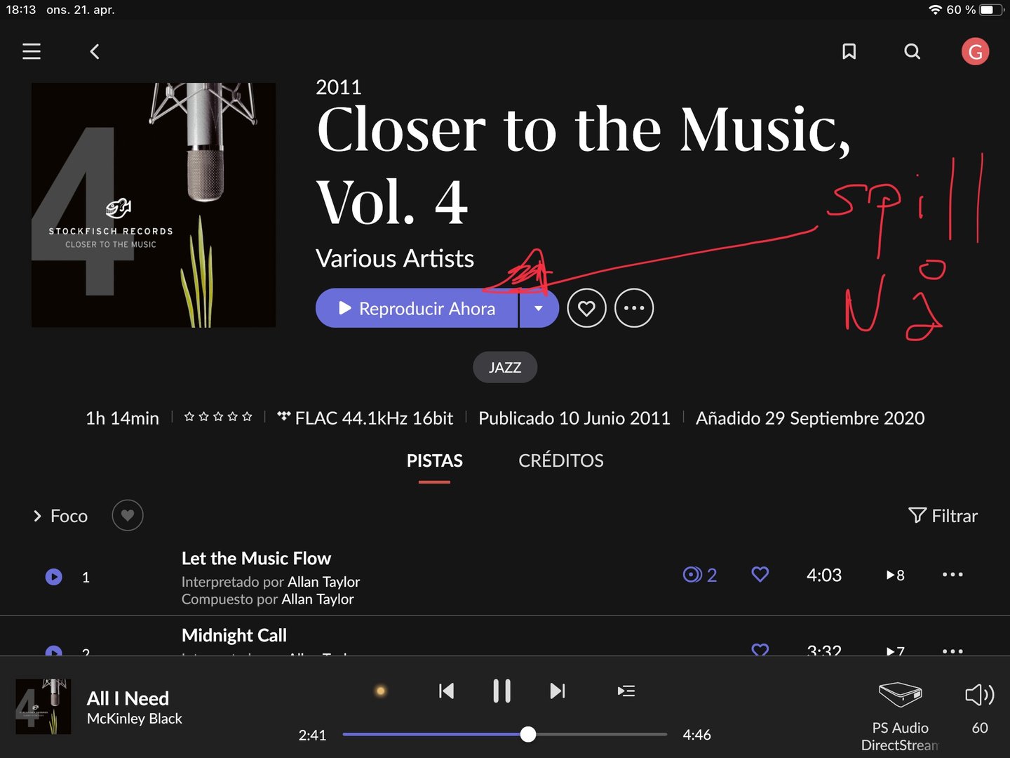

    Caucaso , Nei det funker ikke , da spiller den EN sang og fortsetter deretter med tilfeldige låter fra radiofunksjonen
    Caucaso
    14.03.2011
    312
    92

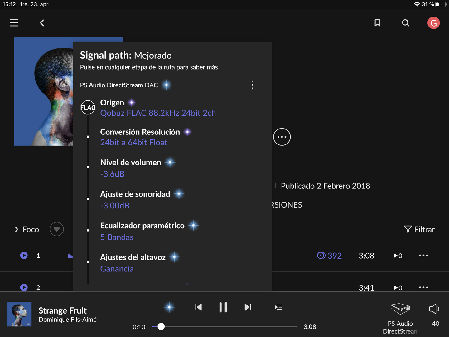

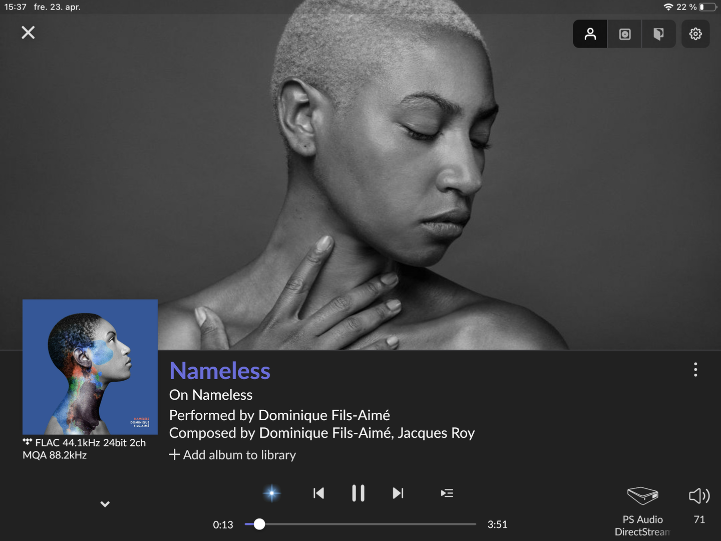

    Ikke hos meg, selv om, som Balle clorin sier, jeg har Roon Radio aktivert. Når jeg bruker knappen ‘Spill nå’ ( reproducir ahora på spansk ) jeg hører hele albumet uten problemer.

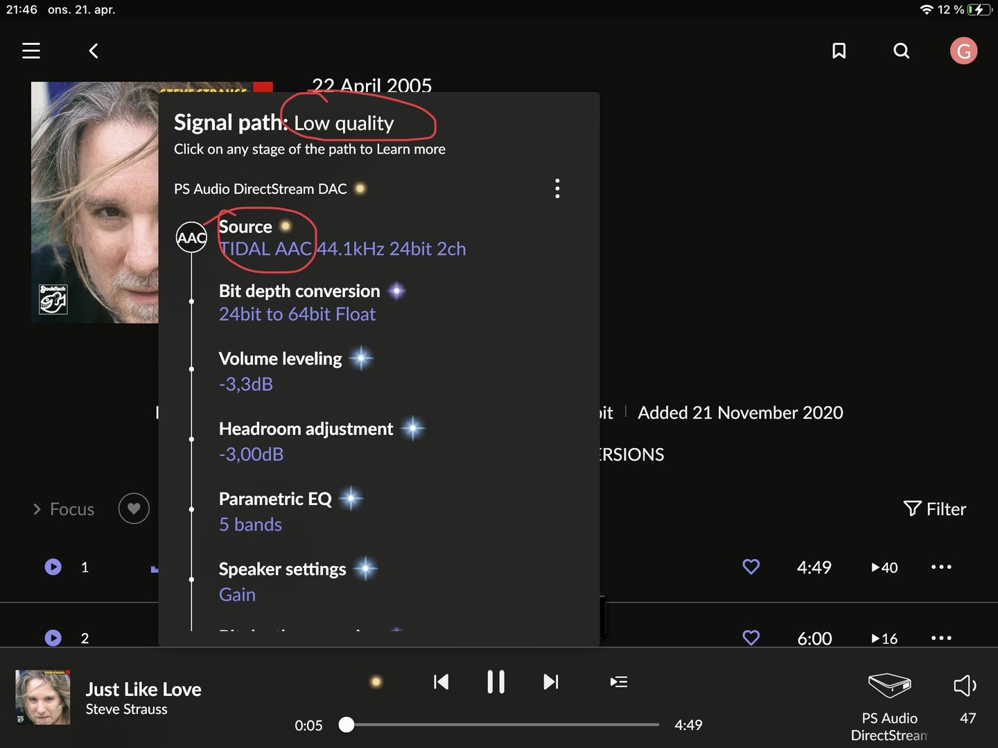

    det som gjør meg forbanna er at, uansett MQA filer eller FLAC, display i Roon app ( ipaden min ) sier ‘low quality’ men da jeg spiller låt eller album versjonen til Quobuz, da forandrer automatisk til ‘enhanced’ . Er egentlig dritt lei av dette fordi til og med, noen ganger den low quality versionen ( Tidal) høres identisk eller bedre enn den ‘enhaneed’ versjonen etter min mening.
    en annen ting er at da jeg bruker app mconnect MQA logo vises i DAC,n min ( Ps audio direcstream) men hvis jeg spiller gjennom Roon appen, logoen forsvinner, selv om album er i MQA . er det noen som vet grunnen ? Hvor ligger problemet, i Roon Nucleus, i PS audio, ellers ?

    Phobos
    Tidal versjonen er i AAC formatet, dvs lossy komprimert. Du spiller altså av en mp3-lignende variant i Tidal-kjeden her, og da kategoriserer Roon den som "Low Quality". Qobuz versjonen er i lossless formatet FLAC. Grunnen til at Qobuz kjeden kategoriseres som Enhanced og ikke Lossless er at volume leveling og DSP er aktivert.
    Tidal har ikke alle album i full kvalitet dessverre, så det hender at man kun får servert AAC. Enten det eller så har du ikke aktivert full kvalitet under Tidal service konfigurasjon i Roon. Det kan også skyldes at du kun har et premium abonnement og ikke Hi-Fi eller høyere, men det regner jeg med at du har styr på siden du sier du får MQA data via mconnect appen.

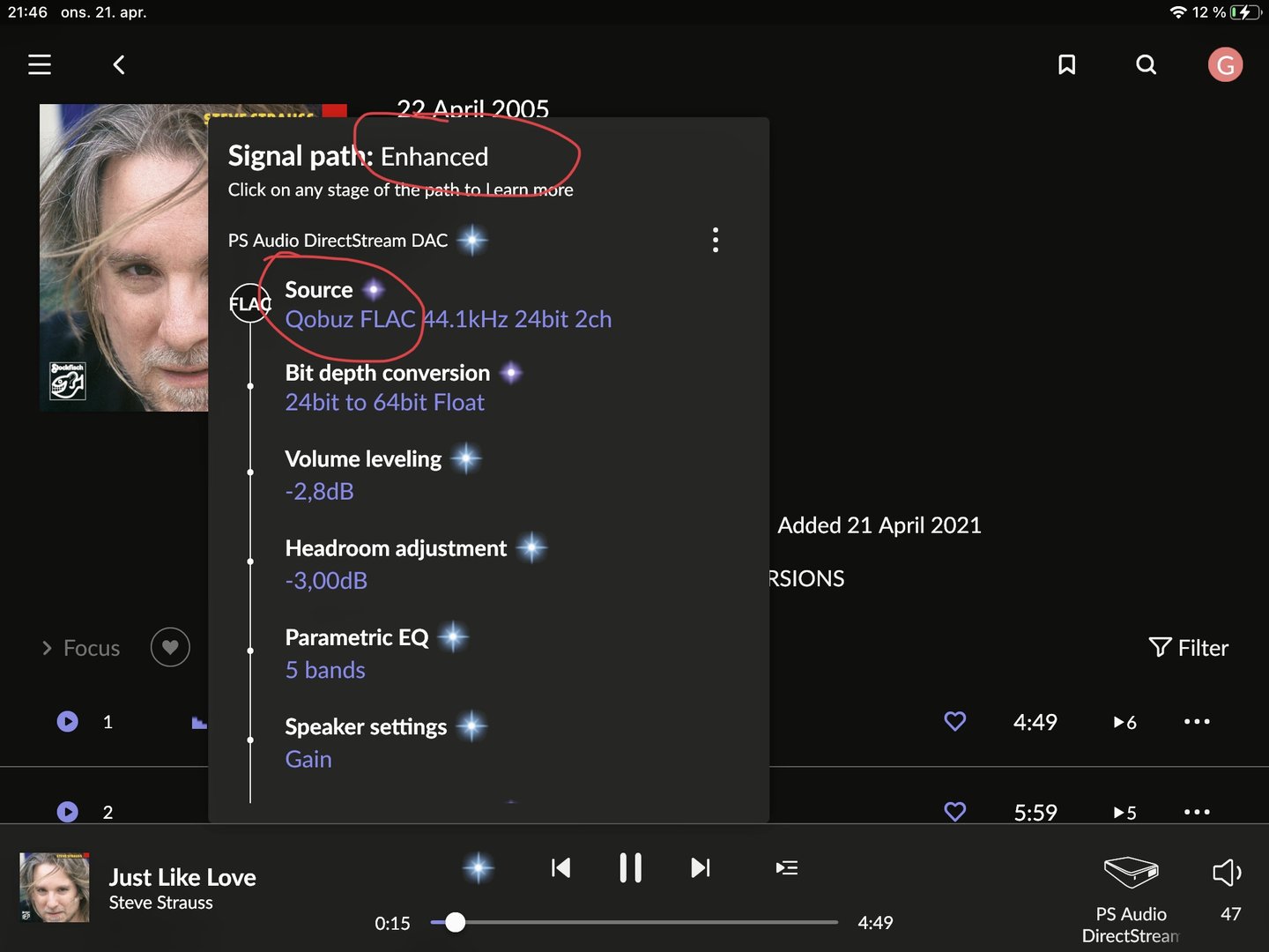

    Ok men, jeg sa tydelig at, uansett format, alltid står low quality der og Quobuz har mange Losby filer men, alltid stå enhanced så, det er noe gal men info Roon leverer. Skal sjekke det med konfigurasjon. Jeg har Hifi abonnement.

    Nå har jeg slettet alle dsp filtrer og forsatt står der low quality

    Phobos
    Low quality kommer som nevnt av at formatet er AAC. Så lenge du får AAC data fra Tidal så vil det alltid være low quality. Merk at noen album _kun_ finnes i AAC på Tidal uavhengig av abonnement og innstillinger. Sett på albumet "Nameless" med "Dominique Fils-Aime" etter at du har sjekka at Hi-Fi eller Master faktisk er aktivert under Tidal innstillingene i "Services" i Roon. Det albumet vet jeg ligger i full kvalitet på Tidal.
    Dersom du fremdeles får AAC ville jeg prøvd en restart av Roon serveren din i tilfelle tilststanden har blitt litt merkelig.
    Akkurat det samme, baja calidad ( low quality) i Tidal, og mejorado ( enchanced) i Quobuz, ingen Losless

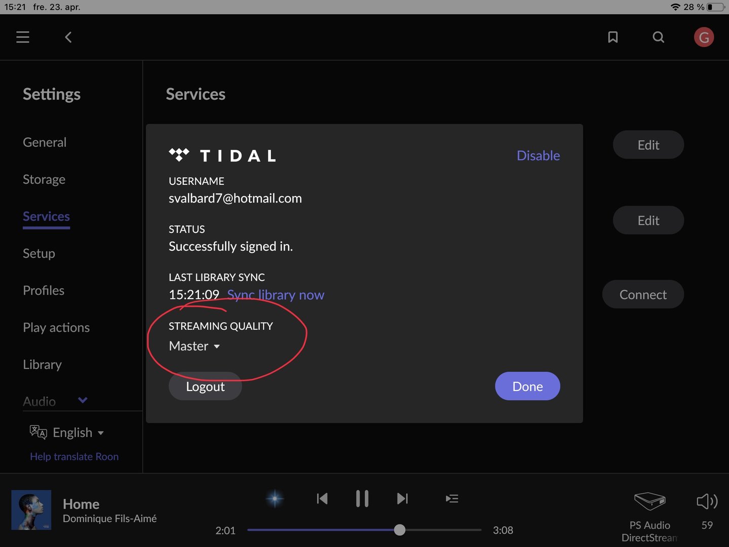

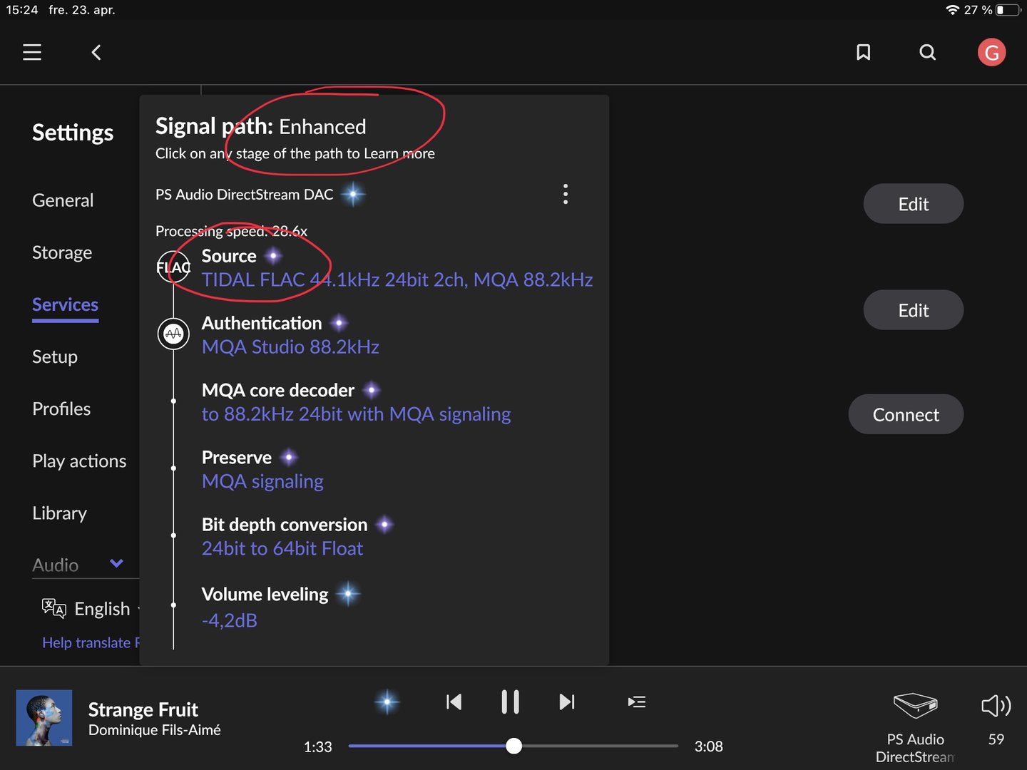

    Endelig, tusen takk. Jeg hadde hifi kvalitet i streaming, det viser seg at man skulle ha Master kvalitet . Nå,viser Tidal Enhanced. Forsatt et sporsmål, hva trenger man til å,få ‘Lossless’ 87437B5C-EB75-46F2-A31F-5DE5B8E015A0.jpeg

    Phobos
    Endelig, tusen takk. Jeg hadde hifi kvalitet i streaming, det viser seg at man skulle ha Master kvalitet . Nå,viser Tidal Enhanced. Forsatt et sporsmål, hva trenger man til å,få ‘Lossless’ Vis vedlegget 716587
    For å få lossless indikasjon må du i ditt tilfelle slå av volumeleveling på den aktuelle avspillingsdevicen. Det er ikke noe mål i seg selv. Enhanced betyr lossless men prosessert av Roon på høykvalitets vis. Det samme gjelder om du f.eks aktiverer DSP-funksjonaliteten i Roon. Jeg foretrekker volume leveling på, ikke bare pga komfort, men også fordi det motvirker et klippefenomen ved digital avspilling som kalles intersample overs.
