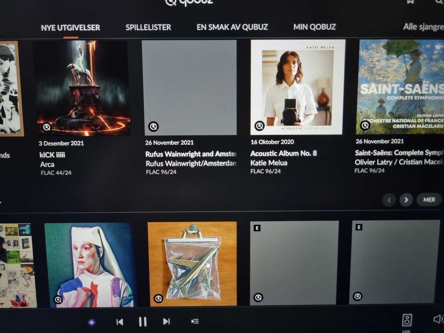

    Kan noen fortelle meg hvorfor noen av coverene ikke vises? Har ikke hatt det problemet før. Gjelder bare på qobuz.
    PeterDa
    21.09.2020
    319
    451
    Minhus
    Vis vedlegget 791623
    Har ikke opplevd dette på min klienter (Mac BookPro, Apple iPAD og iPhone).
    Når jeg scroller ned da ser jeg at coverne blir oppdatert, noe som tar under ett sekund (isj).
    Både kabel og WiFi koblede klienter fungerer like sjapp (eller treg).
    Har ingen tekniske utfordringer, alt funger stabilt og uten hakk osv.

    Fint at du ikke har disse problemene, men det har jeg. Og det var ikke slik for en måned siden.
