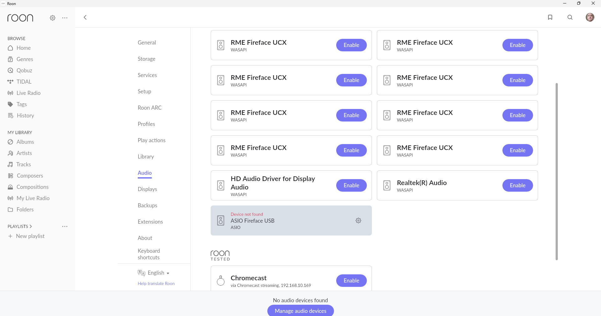

    Jeg har nok en gang fått noen problemer med dac/lydkort og ROON. Jeg bruker et RME UCX proffkort som lydutgang, og en nuc pc som avspiller. Er det noen andre som bruker tilsvarende som opplever å få meldingen "device not found" i audio i instillinger i roon? Lydkortet funker som utgang i andre klienter (qobuz, tidal, youtube osv. Se vedlagt bilde.

    Restart Roon.
    Siden du pleier å være seriøs, gir jeg deg benefit of doubt, Bjørn :) Jeg går lenger i feilsøkinga enn som så før jeg går hit for bistand. Dette har som jeg skriver skjedd før, men da i forbindelse med annen installert programvare. Jeg har nå reinstallert roon, flasha rme'en, fjerna og reinstallert drivere til lydkortet. Det er tilkoblet via usb. Skjekket alt med firewall og tillatelser og slikt. Hvis noen har innspill, setter jeg pris på all bistand.

    Vis vedlegget 1026155
    Hva med å bare bruke wasapi?

    Installerte siste versjon av driveren fra produsenten?
    Ser at du kan sette den i "Class Compliant mode" så du ikke trenger drivere, men da funker vel bare wasapi?

    Ja, har ROON server på samme maskin som er avspillingsmaskin. Jeg var kanskje tøff i trynet når jeg avfeide løsningen til Bjørn om å restarte serveren, men er det noen annen måte å gjøre dette på enn å restarte roon (core) på servermaskinen? En stor rød knapp med "FIX this shit" liksom :)?
    For et år siden ca fikk jeg endel hjelp fra ROON forum, men da var løsningen å avinstallere Audiolense Convolver: for de spesielt interesserte:

    Men bruker du Audiolense eller Roon convolver ?
    Er det problematisk å restarte ?
    Så lenge det er Windows basert er restart påtvunget ganske ofte hos meg.
    Jeg har Roon på en maskin og spiller på til maskinen som er ved anlegget. Bruker bare Roon convolveren.

    Vel, nå bruker jeg ROON convolver til streaming, jeg bruker standalone AL-convolver til vinylspilling. Siden avinstallering tilsynelatende løste problemet back in the day, var dette det første jeg gjorde, selv om problemet jo ikke er identisk. Nå er jeg og leser om en annen person som ikke får lastet ASIO-driverne, og det kan jo virke som det er relatert til noe sånt. Jeg får spilt med wasapi, men da konverteres alt til 44.1 Khz.
    Nei, ikke problematisk å restarte, det er påtvunget ofte, som du sier. Jeg er egentlig også litt i ukjent terreng med win11, finner ikke frem som jeg gjorde før.

    Er det verd et forsøk deaktivere volumekontroll i Roon? For så reboote. Idéen bak er basert på at ASIO driveren ikke kan gjøre amplitudedemping. Så om Roon er satt til å justere volume kan det være den nå noe klønete velger å unnlate laste driveren?
    For slik jeg leser din tidligere skjermdump ser det for meg ut som det er manglende ASIO driver som er problemet.

    Ja, godt forslag. Jeg bruker aldri ROONs volumkontroll, den er alltid (bortsett fra nå med utprøving) på "fixed". Problemet med dette er at jeg ikke får gått inn på lydenheten "usb asio ucx" for jeg har ikke tilgang til instillinger når driveren ikke lastes. En stand-off, altså.

    Når tid mistet du forbindelsen mellom rme og nuc? Etter siste oppdatering av roon?

    Vel, denne gangen var det egentlig relatert til en reinstall av ROON fordi jeg ikke klarte å hente inn dsp-filtre som jeg nettopp hadde generert. Så det var på en måte min egen feil, kanskje.

    Men altså, for å være tydelig, det er bare rme'en som asio-enhet som ikke funker. Den dukker opp uten feil i enheter i Windows og jeg kan spille gjennom lydkortet.
