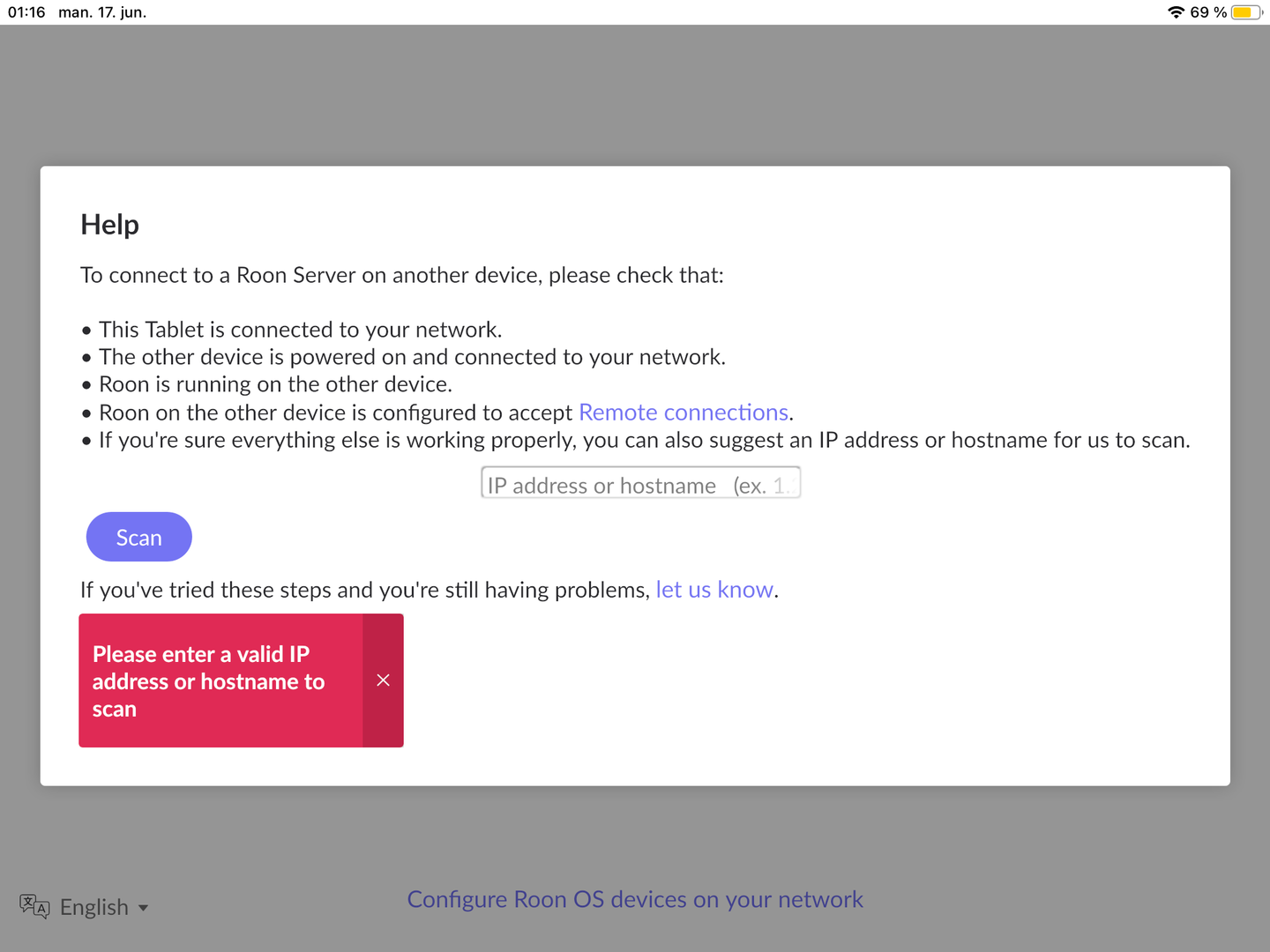

    Klarer ikke å kontakte med Roon. Alt er i orden, nett og koblering. Hvilken farge må være bakk Nucleus , grønn eller orange?
    Caucaso
    14.03.2011
    312
    92
    Selv med grønn lys kommer alltid dette på iPad eller mobil skjermen og jeg skrever det riktige IP adresse men nei, den vil ikke kontakte med Roon

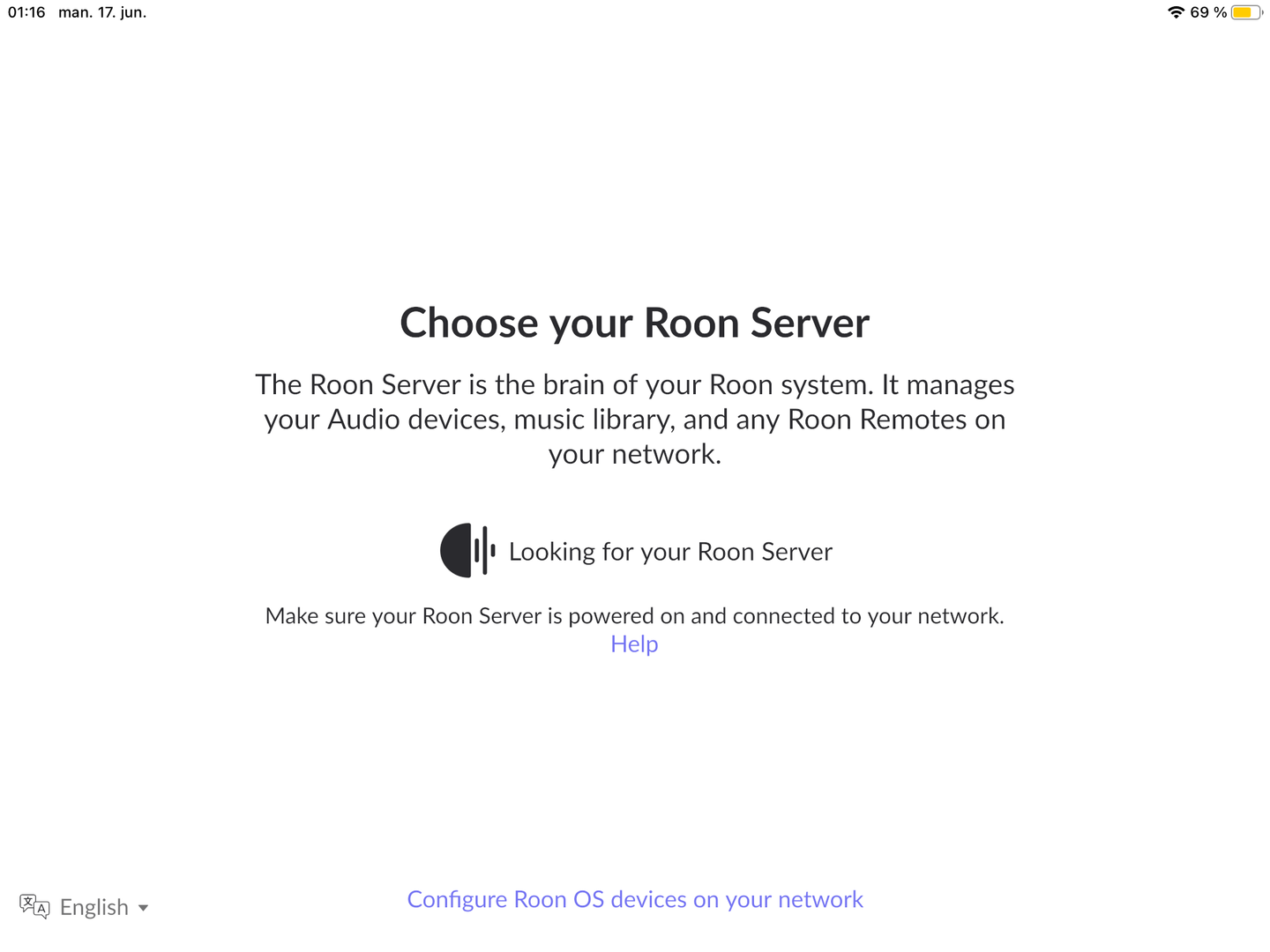

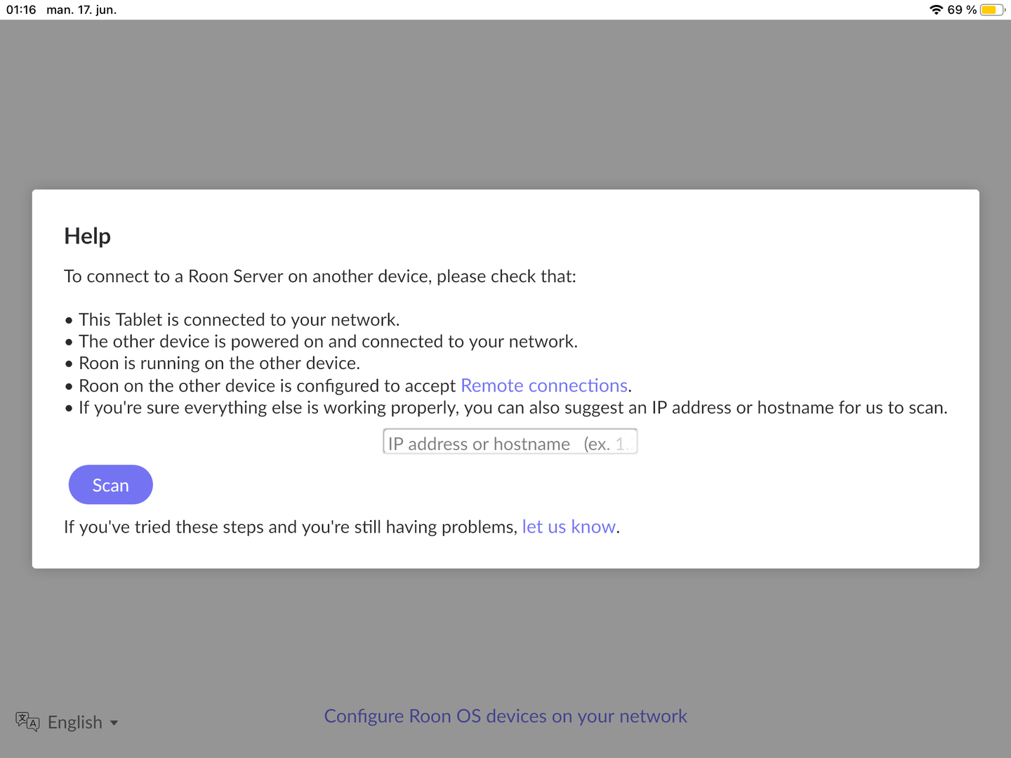

    Vis vedlegget 1032753
    Vis vedlegget 1032754
    Vis vedlegget 1032755
    Regner med du har sjekket om du får tilgang fra en browser? (tast inn ip adressen).
    Mener jeg hadde samme problemet for noen år siden med at roon serveren hadde fått tildelt en ny ipadresse (har ikke fast ip adresse på på roon serveren).
    Brukte en app (mobil/ipad) som lister opp og viste ip adressen på devicer som er koblet på lokalnettet, så var det bare å koble seg opp mot den nye adressen.
