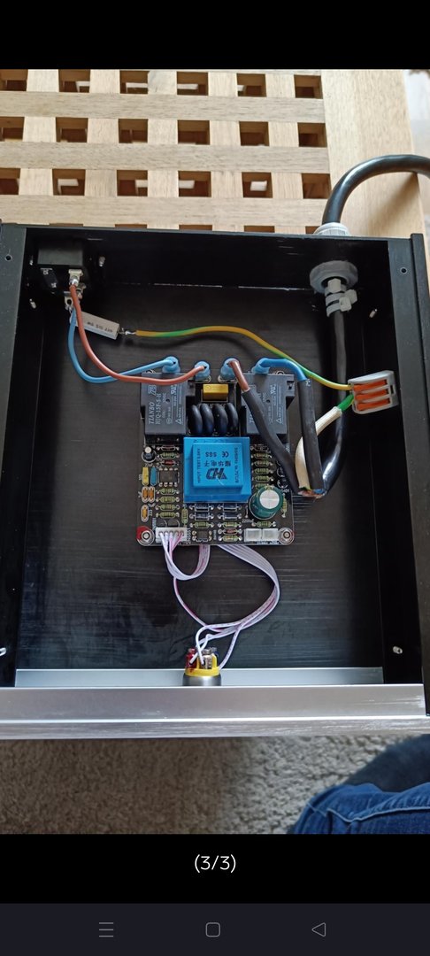

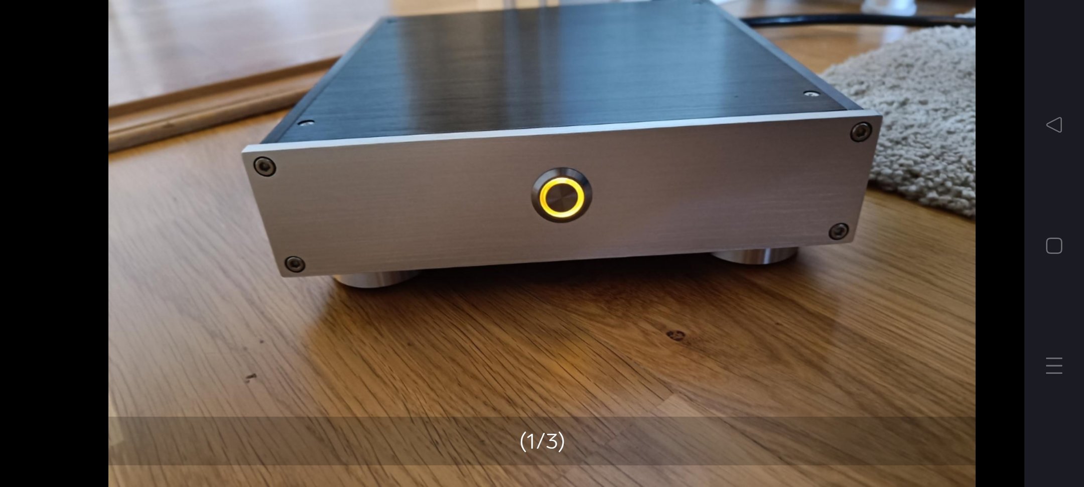

    Hei på dere :)
    Jeg fikk et problem da jeg stod opp i dag. Jeg skrudde på min 1592 mk2, og sikringen i sikringsskapet gikk, er det et problem dere kjenner?
    Jeg hadde samme problemet med Rotel 1582 Mk2
    Jeg måtte til slutt få laget en ekstern softstart i et pent kabinett.
    Ikke optimalt, men det løste mye frustrasjon for min del.

    Hmm, det er bare det at ting skjedde i dag, jeg har jo hatt forsterkeren i en uke, eller to.. Men, som Rorres og du refererte til, så har dere laget en soft start. Er det noe som blir solgt i en butikk? Btw, snakket med tidligere eier, han hadde ikke problemer med det. Som sagt, skjedde det i dag, ellers så har det gått fint. Har ingen vaktmester dessverre, måtte bli en elektriker i tilfelle, såfremt jeg ikke kan kjøpe en softstart boks.
    Nei Kathrine , modulene er egentlig for innbygging i amplifier , men hendig i som stand alone for vanskelige amper å starte ,, litt avhengig av åssen din amp startes ,,,
    mulig har jeg en som ikke brukes og som kan evt bygges om evt ,,, sjekker med rorres

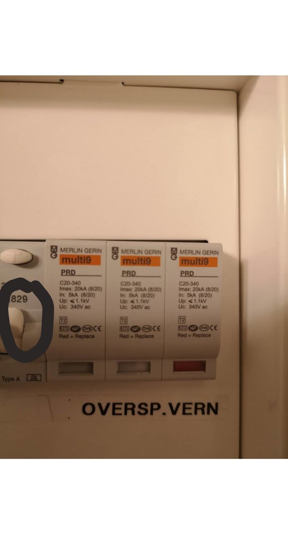

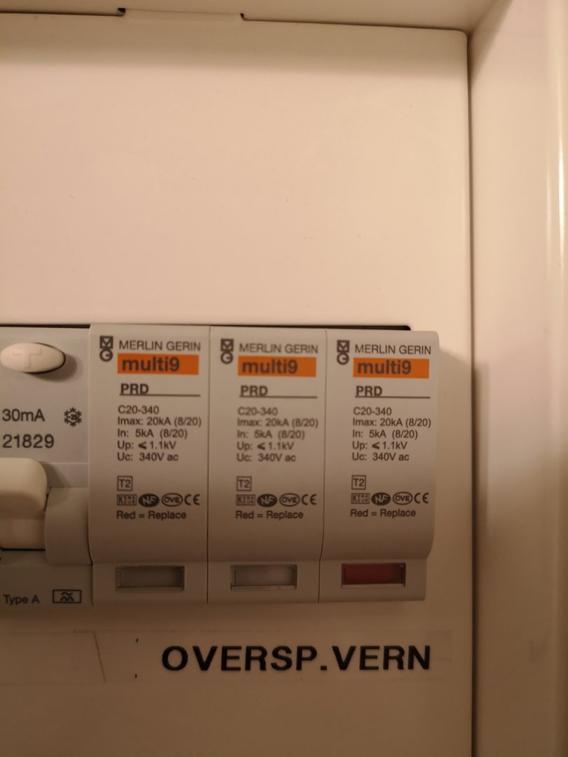

    Det er en rød strek på overspenningsvernet, dette har jeg absolutt ikke greie på.
    Hmm - hadde vært interessant med eit bilde av det overspenningsvernet! Kan eine fasen på nettet i huset/anlegget være ute?
    Dersom ein moderne automatsikring m/integrert jordfeilsbryter ‘lyser rødt’ tyder det på at eit apparat på den kursen har jordfeil. Skifter ‘lyset’ til grønt nå forsterkeren er dratt ut av veggen, har du synderen!

    Ja slik jeg forstår det så er det rødflagga en over spennings event og ene modulen bør byttes
    Tror umulig rotellen har forårsaket den ,, Vet du evt når du fikk varsling "

    👍🏻 Overspenningsvernet er jo et vern! Skal hindre overspenning å komme inn i ‘huset’. Neppe noke ein strømforbruker (som Rotel’en) kan påvirke. Men definitivt bli påvirka av, når den kun får strøm frå halve kursen.
    Bytt vernet @Kathrine, og få sjekka at det ikkje ligg noke grums der, så kjem nok Rotel’en til å leve godt sjølv uten egen kurs!

    Dersom du napper ut støpselet til Rotelen og vipper bryteren på overspenningsvern ned og opp igjen, blir ikke kursen grønn da?
    Vis vedlegget 1008104
    Sånne overspenningsvern er vel å rekne som litt store glassikringer!?Min gikk i alle fall ikkje å resette då den gikk.

    Ja Kathrine ,,, over spenning vernet beskytter hoved saklig ømfindtlig elektronikk som pC , tv , steron mm , Nå er 1 stk over spennings vern av 3 defekt
    Sjekk med eltriker hva skifte av ovespenning en fase og evt en ny treg 16 A
    Uansett kan jeg sjekke om min soft start boks kan katrine customiseres
    Eh.. Kanskje @HAREPUSEN eller @arild vet noe om det?
    Nei den må byttes
