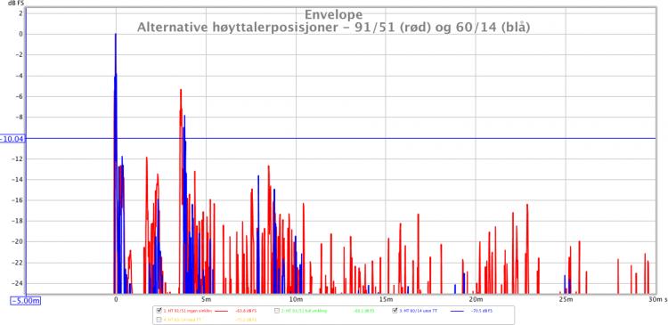

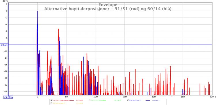

    Dagens dato gjør at gratulasjonen ligger på vent……………..
    På ETC grafen i watt var ikke den kraftige refleksjonen under 1ms? Jeg var jo edru og (oppegående?) når jeg skummet gjennom reportasjen på påsketreffet, så jeg så feil?

    Her er grafen du siktet til, Roald.

    Hei og God Påske!
    Fin artikkel om måling av anlegget! Skulle vært mere av slikt synes jeg og prisverdig at du viser frem "alt". Personlig liker jeg jo at din lytteposisjon målte best. :)
    Bassresponsen din er jo sjokkerende bra.
    En liten detalj og muligens litt pirk fra min side så synes jeg det er rart at "problemrefleksjonen" din skal være fra taket. Hvis jeg ikke leste feil, så kommer den refleksjonen 5 ms etter direktelyd. På 5 ms løper lyden ca 1.70 meter.
    Nå fikk ikke vi tid til å kjøre prosedyren med å måle ved hvert punkt på et rutenett rundt hver høyttaler da dette fort hadde tatt en full arbeidsdag. Derved ble det kun målt ved de 2 posisjonene som Roy hadde lagt opp til. Således vil jeg ikke utelukke at det finnes en enda bedre høyttalerplassering enn 60/14. Det vet vi i grunnen først med sikkerhet etter å ha gått virkelig systematisk til verks. Når det er sagt, så måler posisjon 60/14 meget anstendig.
    Den eneste reservasjonen jeg har er en eventuell farging av mellomtone og diskant p.g.a. nærhet til sidevegger, samt bruk av svært stor høyttalerseparasjon i forhold til lytteavstand. En stor avstand mellom høyttalerne gir naturligvis et bredt lydbilde, men samtidig kan klangen (det tonale) bli noe lys (kvinnelig vokal blir noe tynn). Hvor vidt dette er situasjonen hos Roy fikk jeg ikke hørt nok til å uttale meg om, og vi snakker uansett om små nyanse forskjeller her.
    Angående første ordens refleksjonen som kommer etter 5 ms, så skulle det vise seg at denne ikke var lett å finne ut av. Min første tanke var at dette måtte komme fra sidevegg siden høyttalerne jo er plassert veldig nær sidevegger (14 cm unna). Men da vi blokkerte alle mulige laterale refleksjoner ved å sette opp TubeTraps mellom refleksjonspunktene og mikrofonen, så var fremdeles refleksjonen etter 5 ms uberørt?!
    Både tak og gulv ble derfor diskutert som mulige kilder til denne refleksjonen. Siden Roy benytter et teppe mellom høyttalerne og lytteposisjonen, så vil jeg ikke forvente at refleksjonen fra gulvet ligger så høyt i nivå. Derfor konkluderte jeg med at det måtte være taket, selv om jeg fremdeles synes det er rart at sideveggene ikke er årsaken. Så strengt tatt må det testes mere her da tiden løp ifra oss. Jeg nevnte for Roy at han kunne benytte en snor fra diskant til refleksjonspunkt og videre til lytteposisjon for å sjekke ut dette nærmere.

    Jeg har nå gått inn i REW for å sjekke nøyaktig når den første ordens refleksjonen som omtales over kommer inn, og det er etter 3,8 ms (se vedlagte plott).
    Vi snakker m.a.o. om en gangavstand på cirka 1,3 m. Så da får du finne frem hyssingssnella og se om du blir noe klokere Roy. Ha en fortsatt God Påske!

    Jeg må nok trekke tilbake min tanke om at gulvet er synderen. Dermed støtter jeg Alan sin påstand om at taket sannsynligvis er synderen.

    Så da er det bare å begynne å overtale kona til å tillate absorbenter i taket :)
