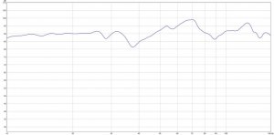

    Og jeg må vende meg til at disse subbene mine ikke kan stå symmetrisk i rommet. Grøss!
    A
    ANM

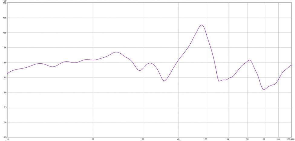

    Eureka!
    Takket være REWs romsim er jeg plutselig inne på noe! Nå har jeg plassert den ene langs kortvegg den andre langveggen. Lytting bekrefter at bassen begynner å bli veldig riktig for meg.
    A
    ANM

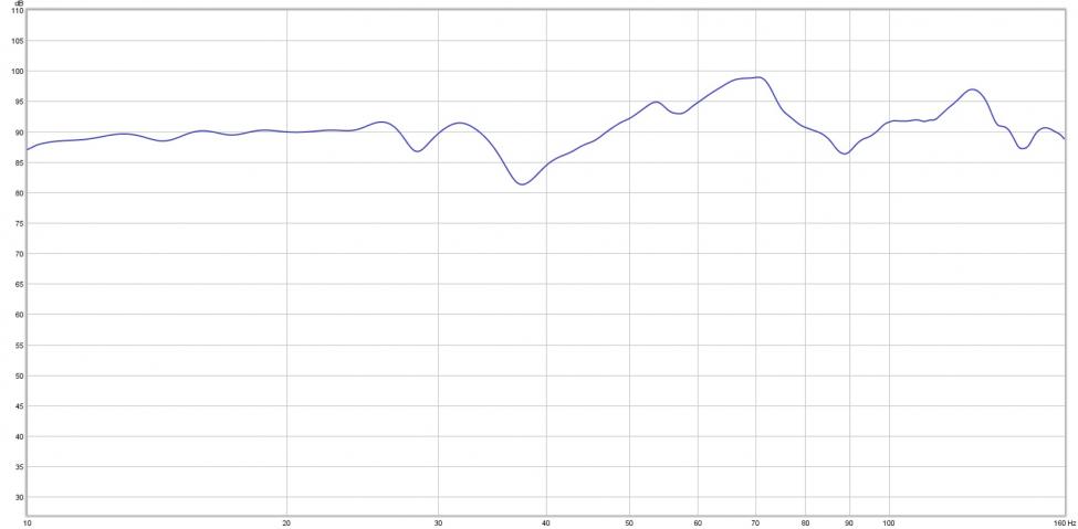

    Da er tråden avsluttet for min del, etter enda noen små justeringer har jeg nå klart å holde bassen nesten innenfor +-5dB opp til 165Hz, da anser jeg problematikken under Schrøder som løst og jeg kan begynne å se på resten av rommet.
    Er dette måling eller kun simulert?
    Imponerende at den ikke ruller av før 10Hz!
    A
    ANM
    Det er måling ja, men hvor mye vi kan stole på de der nede vet jeg ikke. Merker ihvertfall reell respons ved 17Hz.
    26.654
    32.469
    Fint dette. Blir spennende å høre med tid og stunder :)

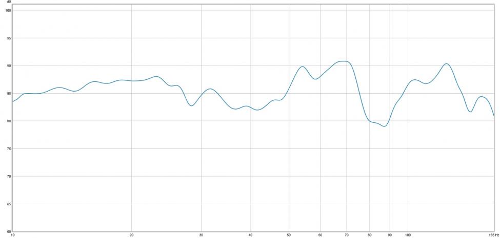

    Tilbake til start! Selv om frekvensresponsen begynte å nærme seg med siste plassering, merket jeg at noe var galt med fase. Bassen forflyttet seg mellom subbene på en måte. Nå fant jeg ut at jeg faktisk får til å plassere dem symmetrisk mellom ht og fortsatt få nokså riktig frekvensrespons, prisen er en liten festkul rundt 100Hz, men den lever jeg egentlig godt med.:)

    Hvordan ser man i Rew at fasen er på søndagstur?
    A
    ANM
    Så det ikke i REW, hørte at det var noe galt som ikke var riktig ved visse toner. Sikker på en av ekspertene kunne sett det, jeg er ikke en av de.
