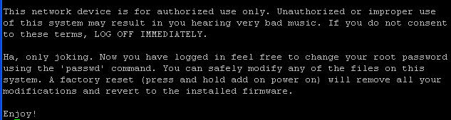

    Du er ikke i mål før du kan vise dette bilde ;). Og i tillegg må du aktivere: THE DAEMON KILLER MOD
    soundcheck's - SB Touch Toolbox 3.0 - 11/02/2011
    __________________________________________________________________
    For private and non commercial use only! Use at your own risk!
    Modification WLAN: enabled
    Modification Watchdog: enabled
    Modification Jive2: enabled
    Modification Buffer: enabled
    Buffersize: 3400us
    Modification Display: enabled
    Display current status: off
    Audio outputs: Digital: active
    Modification Kernel: enabled
    Modification Priority: enabled
    Modification hosts: enabled
    Modification TCP/IP: enabled
    Modification Infrared: enabled
    Modification Vollock: enabled
    _RoDa_
    06.02.2010
    13.368
    16.164
    Ser jo ikke heeelt likt ut da... ::)
    _RoDa_
    06.02.2010
    13.368
    16.164
    Var denne jeg skulle vise
    U
    utgatt19288
    Grattis - ganske grei skuring egentlig. Men nå er jeg spent på hva du synes. :)

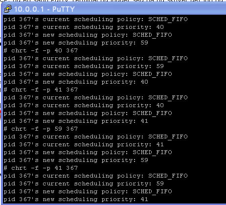

    "After you have done the mods, and you find the same maybe try pasting THIS into WinSCP.
    chrt -f -p XX 367 (Where XX is the value 41 - 59)
    I find the higher numbers sound a bit more "etched" the lower sounding more bassy and full.
    Try 'em in your system see what you think.
    I've settled on 41
    More info here:
    http://forums.slimdevices.com/showpo...8&postcount=57
    (it boosts priority for SPDIF which in my system - and others - seems to take the digital edge off.)"

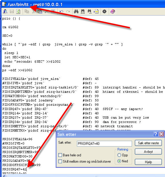

    Ideen er at 41 er høyere enn de andre prosessene som kjører med prio 40.
    For høyt tall skal harskne lyden.
    Åpner man bare WinSCP, og en sånn Putty Terminal og logger seg på og skriver det inn og trykker enter?
    Måten å gjøre det permanent på er å endre i selve fila?
    (Jeg finner en måte å se fila på, men hvordan endre den er jeg mer usikker på ..... ::) )

    Har lekt litt
    Liker 41 best.

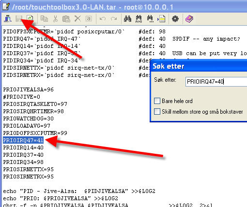

    40 er originalt, hvordan setter jeg 41 permanent?
    _RoDa_
    06.02.2010
    13.368
    16.164
    Sånn tror jeg det gjøres permanent, men vetta Fn..... :-X

    Imponerende å se deg stunte videre RoDa :)
    Prosessprioritering er jo dessuten det denne tråden oprinnelig handlet om også.
    Du er forsåvidt er inne på det rette sporet, men du tar feil fil når du modifiserer.
    .TAR filen er det zippede arkivet (som vi kopierte ned fra Soundchecks hjemmeside) og som TT 3.0 installeres fra, mens den fila du egentlig burde modda er \usr\bin\tt tror jeg.

    Hehe, Linux-stuntman ;D
    Tenker det samme, men hvordan finne den fila?
    Når jeg åpner tar arkivet så ser det sånn ut på toppen:
    _RoDa_
    06.02.2010
    13.368
    16.164
    Ett nivå opp fra root ligger dette:
    Hvor "sjølvaste fila" ligger er kanskje ikke så lett å vite?

    Når jeg endrer on the fly så er det ikke veldig merkbart å hoppe fra 1 til 40, skjer litt til 41 og det blir merkbart tynnere på 59.
    Får se om det er noe hjelp å få på slimdevices-forumet angående permanent endring. ;)

    Æsj, flaut.
    tt lå jo i \usr\bin :-[
    Fikset:
    _RoDa_
    06.02.2010
    13.368
    16.164
    tt -rbt og sjekket at 41 sitter fast ;)
    Synd at det ikke er mer å gjøre nå.... ::)
    Bare kjøre tt -k og spille musikk igjen ;D
    EDIT: ......og DÆVEN som det spiller 8) 8) 8)
    Ser der ja..... ordna det du :)
    Så du synes 41 er beste setting? Er en kar på moderforumet prøvde helt ned mot 0 og syntes det initielt låt best, men som endte på 41 han også. Han skrev faktisk at han ikke kunne leve med 40 men med 41 så var han kjempefornøyd og trengte ikke se seg om etter ny streamerløsning ::) Jaja..... folk er rare.... for såååå stor lydmessig forskjell er det vel ikke på denne spdif prioriteringen.
    Ang moddingen......når jeg tenker meg litt om kunne det nok funka med å endre i .TAR fila også, men da måtte du gjort det før du pakka ut fila med tar xvf kommandoen og deretter initialisert toolbox med tt -i. Hadde nok vært greiest å starte med en factory reset først da. Men å endre i \usr\bin\tt fila (skrev jeg ikke det?, ble litt borte i det første innlegget mitt kanskje?) er jo helt korrekt måte å gjøre det på.
    Men nå leste jeg akkurat at Klaus snart skal lansere ny oppdatert TT 3.0 og der kommer det antakelig til å bli mulig å endre prioritet på spdif prosessen med en tt - kommando ;)
    _RoDa_
    06.02.2010
    13.368
    16.164
    Jeg synes det var småtteri med SPDIF prio kontra tt -r og tt -i feks ;)
    Litt "falt på plass" med 41 kontra 40 synes jeg dog at det var.
    Synes også det hele roes litt ned med tt -k, nesten for mye faktisk.
    Helt rett å rette i fila på rette sted som du sa. ;)
    Var bare litt blind først, hehe :-[
