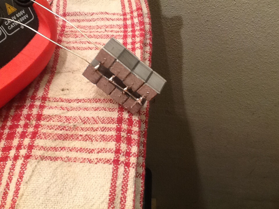

    Mina 303R är på 4 ohm. Kondensatorn till diskanten är på 8 uF.
    Så här gör jag.
    8 x 1 uF, Siemens polyester.

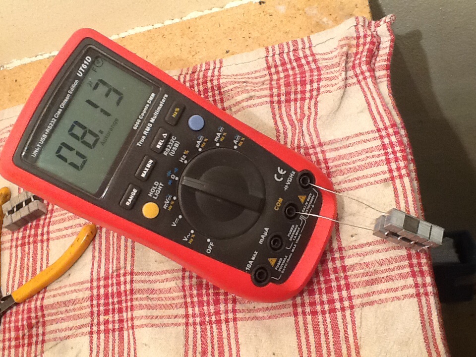

    Kablarna mellan kondensatorn du mäter och mätinstrumentet ska vara så korta som möjligt; se min bild här ovan.
    Långa kablar kan ge felaktiga värden.

    Nå har ikke jeg lest bruksanvisningen på multimetrene mine, men jeg er ganske sikker på at du kan bruke pinnene ettersom de er på multimeteret i utgangspunktet.
    Jag har fått lära mig att man ska mäta på det vis som min bild visar. Det finns en viss kapacitans i ledningarna från multimetern, har jag fått lära mig.
    Som ni ser på min bild mäter 8 stk parallellkopplade Siemens 8,13 uF.
    De andra 8 parallellkopplade mäter 7,93 uF.
    Dessa Siemens är kända för att vara av hög kvalitet. Jag vet inte om de tillverkas längre. De jag har är "NOS" och finns hos www.ecotec-online.se

    Men min poäng var att om du utför mätningen som jag visar på bilden, så kanske du får andra värden.

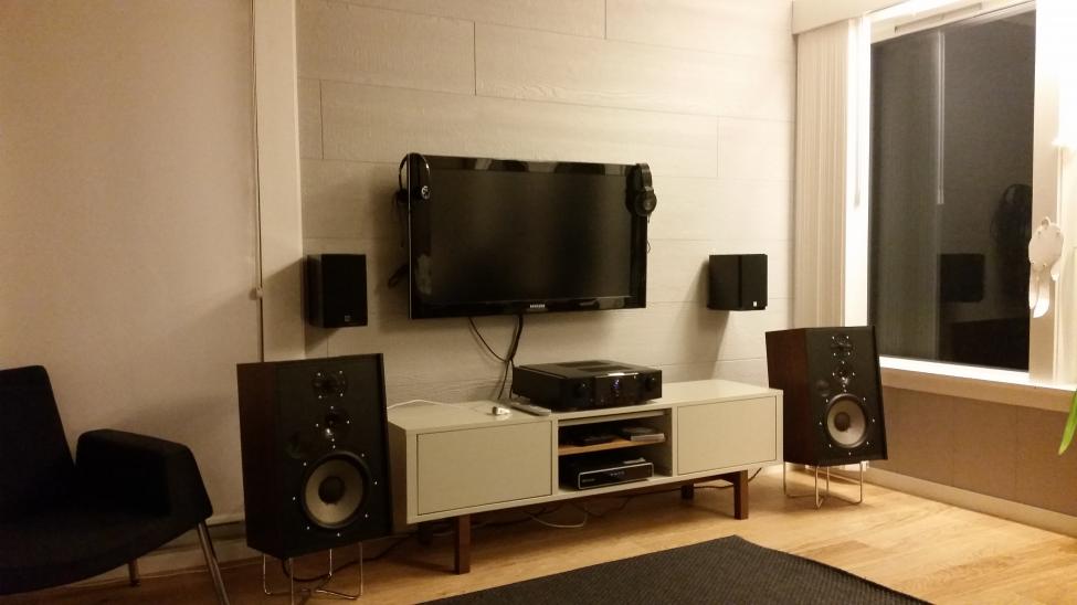

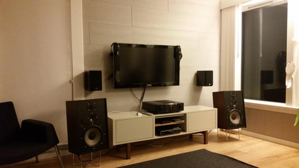

    Oppe og spiller. Førsteinntrykk er veldig bra, men har bare hørt med Sonos. Pleier å ha et fast knippe låter på vinyl som må testes før endelig dom. Er ikke samme referansen å høre de fra Tidal.
    De ser da veldig fine ut, fikset opp kabinettene også?
    Du får komme med rapport når du har spillt litt på de.
    K
    Kleine Freiheit
    Må nok få de opp i riktig høyde. Mye bedre med improviserte stativer.
    Foreløpig rapport, foreløpig bare over Sonos:
    Fast i bunn, går ganske så dypt. Klar mellomtone og topp. Snert i anslag. Dynamiske. Virker nøytralt avstemt.
    Fungerer både på Müllers Carmen live og Tell me why fra Young.
    Virker mer detaljert enn Dali Mentor Menuet som henger bak dem, men kanskje lurer jeg meg selv, og Seasene bare litt lysere avstemt?
