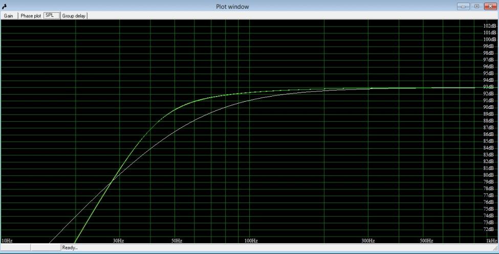

    @rorres
    Å tette igjen porten er ingen god ide, se bildet under.
    Den grønne linjen er 6003 og den hvite er samme kassestørrelse lukket. Stort tap allerede ved 100hZ.
    Du kan bruke 100mm port som blir ca.28cm.
    Eller du kan sette inn to stykker med samme diameter som orginalt, disse blir da ca.27.cm

    Jeg går nok for 28 cm 100mm port.

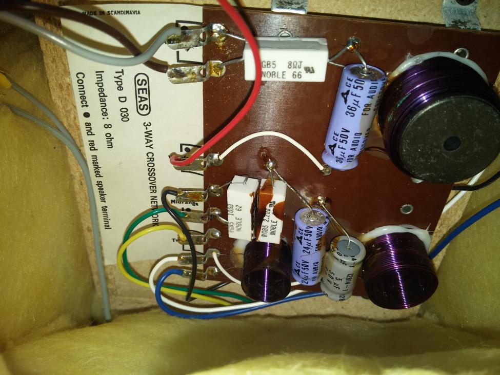

    Du vet ikke tilfeldigvis verdiene på spolene også?

    Ser ut til at de måler 2,12, 0,48 og 0,62.
    Den siste er jeg ikke sikker på da den hadde veldig høy DCR. Kanskje noen som har en slik spole med hårtynn tråd kunne måle den for å se om de har veldig høy DCR i forhold til spoler med mer vanlig tråd.
    el_mariachi
    5.636
    397
    Målte et par slike spoler til og alle har veldig høy DCR.
    Dette får meg da til å tro at disse også har en R-funksjon, og da ville jeg beholdt de som sitter der. Spolen til bassene kan byttes ut uten problemer.
    Har forøvrig prøvd meg i den "skifte til bedre spole" situasjonen før, altså skiftet ut L1031 og L2011 i det orginale 503 filteret tidligere og det ble ikke vellykket.
    Spolene har DCR som følger: 2,12 mH 0,45ohm. 0,48mH 0,55ohm og den på 0,62 har 7,5 ohm som synes å være veldig høyt men jeg sjekket en 1.6mH med nesten samme trådtykkelse og den hadde en DCR på 6,3ohm.
    Hadde vært fint hvis noen med peilng på dette kunne forklare litt rundt dette.

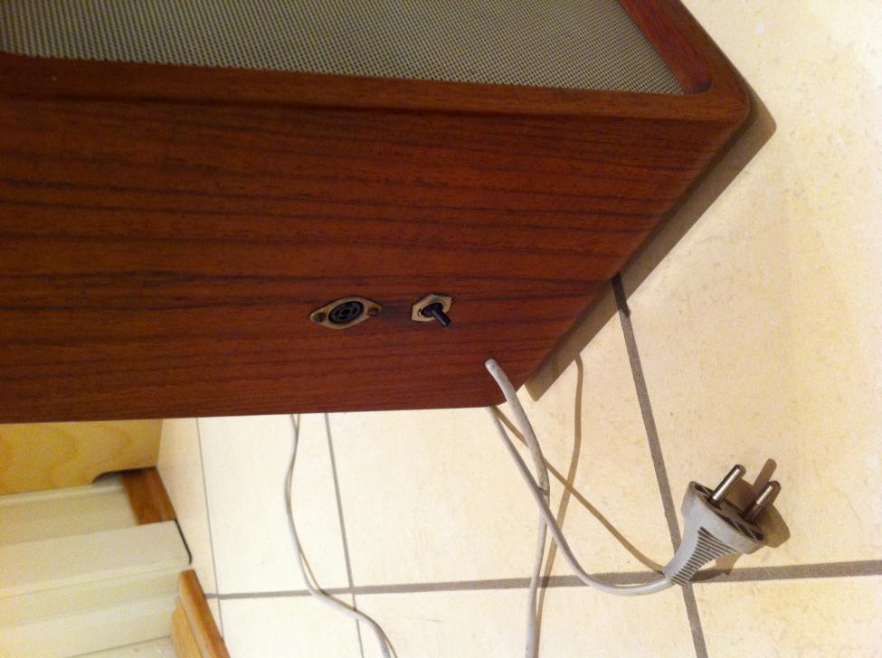

    Har aldri sett denne varianten før, men etter den svakt kileformete profilen å dømme, tipper jeg at det er en høyttaler beregnet for veggmontering. Minner litt om Seas Type 25K (ca. 1960?), bare med slankere treverk og metallgitter foran. Kanskje en nyere utgave?
    Ryggen på vegghøyttalere fra denne tida var ofte av perforert metall- eller fiberplate, så dersom det ikke står noe modellnavn på baksida, kan du muligens skimte hvilket høyttalerelement som er brukt inni.
    PS: Av bildene kan det se ut som om det er montert inn forsterker. Denne er neppe original! ;)

    Nei, den er ikke original. Jeg har lært at den sto i bruk på Seas fabrikken og gutta der hadde laget den, for å ha. Kanskje den sto på pauserommet?

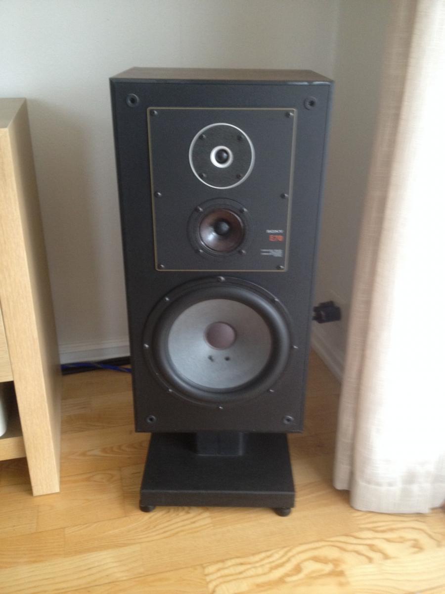

    Tenkte det var min plikt å få lagt ut et par bilde av de usedvanlig godt bevarte Sony-høyttalerne jeg plukket med meg i dag:)

    Veldig flotte, og behagelig lyd.
    Er vant til mer presis og detaljert bass, men dybden er bra.
    Imponerende totalinntrykk fra disse kassene fra 1979.
