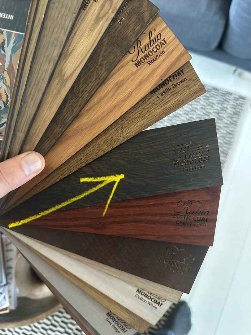

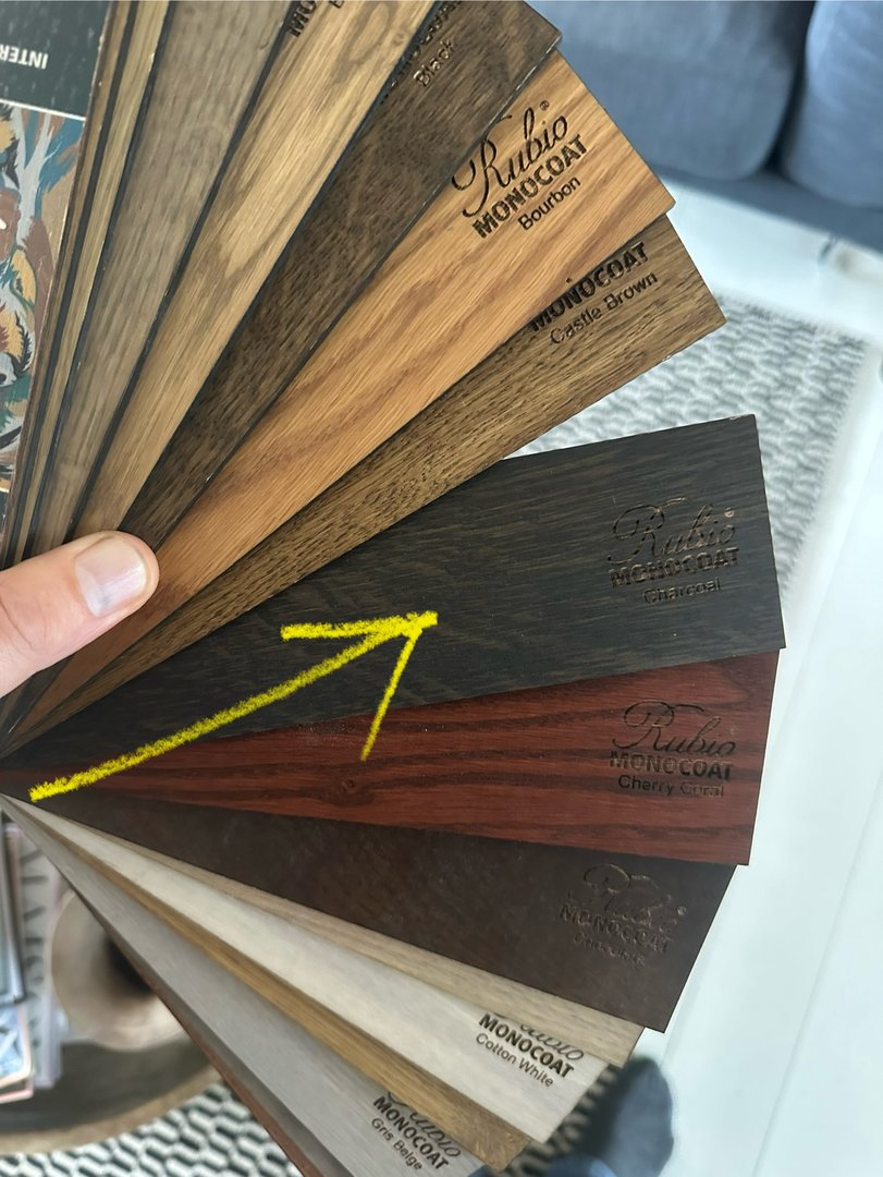

    Hmm. Sjekket med fruen som er kunstner og innenriksminister, vi bladde litt i fargeprøvevifta og hun sier at Bourbon er et safe valg i fbm publikum og ser ikke så hakkende gæærnt ut. Hun sier at lakkert med en eller annen farge ikke appelerer til alle. Når jeg nevnte den knallblå lenger opp så lurte hun på om jeg var koko!
    Så da kjører vi på med dempet sort matt front med enkel avrunding og eikefiner med Rubio monocoat bourbon, litt kjedelig men sånn ble det :)
    Her er olja: Rubio Monocoat | Offisiell Norsk forhandler

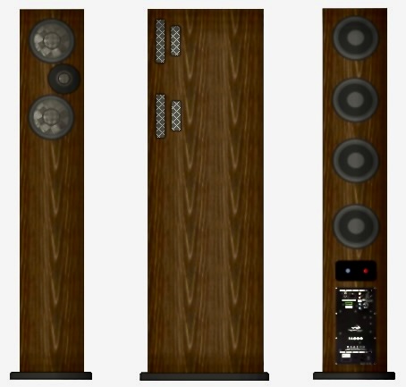

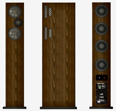

    HVA MED DENNE LØSNINGEN?
    MTM seksjonen blir relativt følsom og lettdrevet (93 dB). Den skal jo heller ikke spille bass så forvrengningen blir minimal 😎 ergo rørvennlig passivt delt. Funker sikkert med 300B da? Eller?
    Så kan Hypex FA501 drive bassene aktivt med noen romkorreksjonsmuligheter.
    For de som ønsker 3 veis aktiv så har FA253 samme bredde så åpningen lages bare litt høyere.
    Denne versjonen får følgende speccer/fordeler:
    Trenger ikke sub, spiller med kraft og dynamikk ned mot 30 Hz (bassrefleks avstemt rundt 33 Hz). Med roomgain går den kanskje enda litt lavere? Membranarealet er tilsvarende to 8 tommere og større enn en 10 tommer! Flere mindre drivere gir smalere kabinett for bedre perspektiv egenskaper. Den smale baffelen kompenseres med EQ.
    WMTMW deles rundt 3000/600 mens de nederste WW lavpasses kanskje med spole rundt 300 Hz. Dette kan testes.
    Man får en slags D’Appolito treveis punktkilde ned til 300 Hz ish. Den vertikale effekten av MTM er litt bedre spredningskontroll vertikalt. De to nederste bassene kobler bra til gulvet og reduserer floor bounce (gulvkansellering).
    MTM seksjonen har som nevnt TPCD diskant med waveguide og TPCD mellomtoner i kardioide med hullmønster tilsvarende 2/3 av SD (membranareal). Her freses det ned et felt som er ca 2 cm i radius større bak og 1 cm dypt. Da passer 10 mm Biltemafilt med sort høyttalerstoff oppå, videre eksperimenteres det med ytterligere demping inni.
    Her hvordan Amphion gjør det:
    Med kardioide blir det fin horisontal spredningskontroll ned til 600 Hz (eller lavere avhengig av deling?). For godt voksne hvor hørselen er mer sensibel er det ikke bare forvrengning og ujevn frekvensrespons som blir mer og mer ubehagelig men også ujevn polar-respons!
    Inni fylles det rikelig på med demping i bånn samt at skilleveggen inni mellom bass kammerne lages med åpninger og dempemateriale som en akkustisk ventil beskrevet lenger opp. Dette for å bremse stående bølger inni.
    Bassrefleksportene bak er fordelt oppe og litt ned for jevnere respons.
    Det er små huller over og under forsterkern for å lufte (konveksjonskjøling, suger luft inn av seg selv nede for å slippe ut over).
    Fronten har bra avrunding for å redusere diffraksjon. Mulig diskanten plasseres assymetrisk?
    Merk at driverne leveres i matchede par. Hypex FA501 er enkanals med high level inn. Man kan klare seg med FA251 men prisforskjellen er ikke stor.
    Så legger jeg inn portene jeg har her som en huskeliste, disse kan finkappes.

    Jeg skjønner nå at denne metoden muliggjør lavere tuning enn normalt fordi de enorme membranutslagene skjer under tuningfrekvensen som avskjæres i dsp. Utfordringen er gedigen port men det løser jeg med en hylleport ved gulvet.
    Så tenker jeg også at målet er å få ned størrelsen på kassa nettopp fordi ønsket mitt hele tiden er en lettplassert høyttaler men allikevel med meget god lyd.
    Dersom 3 stk L16RNX3 (8 Ohm) takler paralell (= 2,7 Ohm) med hypex FA123 så begynner det å bli interessant.
    Og med frontplasserte basser så vil subwoofer fungere fint som nevnt av @Fenalaar
    Her kan jeg dempe stående bølger i toppen av kassa med en avstiver som holder ulla på plass.
    Og kardioide i MTM kassa er vel lurt nå som designet ble slik?
