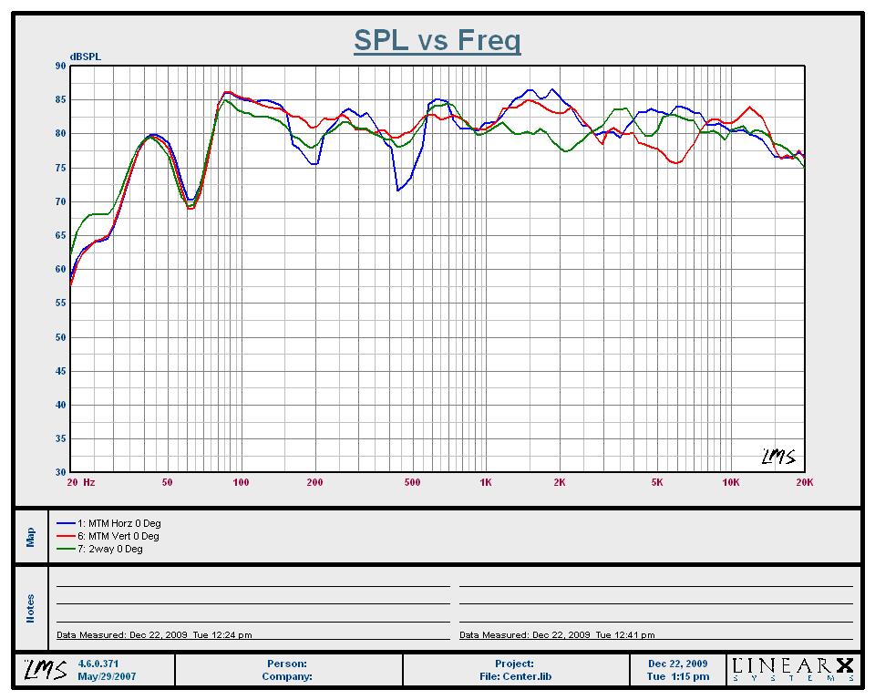

    De centerhøjtalere jeg har set typisk, er typisk konstrueret forkert. De har en anderledes udstråling end hovedhøjtalerne, og det er forkert. En center med to paraelle bas/mellemtoner der ligger ned, vil give en smal spredning; hvorimod hovedhøjtalerne giver en bred udstråling. Det er iøvrigt en ting, som den dygtige Jim Smith omtaler i sin bog "Get better sound". Han fraråder også brug af en center.
