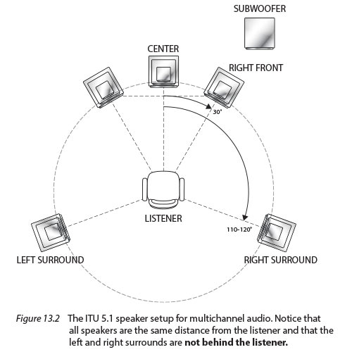

    1. Det er hvad ITU siger og er vel det rigtigste.
    Når man placerer to mellemtoner/basser side om side, får man et smallere lydbillde. Det er forskeligt i forhold til fronterne, der har et bredt lydbillede. Ens enheder samler og hvis det f.eks. er fronterne, vil der komme mindre lyd i gulv og loft.
    2. Som jeg skrev tidligere, behøver centeren ikke at gå så dybt ned. Det er en dialog kanal. Derfor ikke under 6,5 tror jeg. Den bliver jo støttet af subwooferen. Men det er vigtig, at den kan gå ordentlig ned til 80 Hz. Bør derfor nok kunne nå de 40 Hz.
    3. Jeg mener... Kort og godt! Man justerer ned så det passer med to fronter i stedet for.
    4. :)
    5. Der var et spor der var til overs fra tidligere fra film verden. En smart person, Tom Holman, fandt på, at det kunne bruges til en LFE kanal og kaldte det 0.1 Ikke 0,1 Men 0.1
    Det går fra 0Hz. til 120. Ved 121 er der ingenting. De andre spor har fuld frekvensområde. (5 og 7).
    6. Amused to death skal jeg have på SACD. Det er en fremragende test plade og man kan på kort tid høre fejl på højtalere. Tag hundene som man kan høre de mærkeligste steder. Hvis fasen er i orden høres de fra fronten. Sidste del af pladen er der mange lyde bag ens ryg. Meget sjovt.

    Vis vedlegget 236519
    4. :)
    5. Der var et spor der var til overs fra tidligere fra film verden. En smart person, Hofman, fandt på, at det kunne bruges til en LFE kanal og kaldte det 0.1 Ikke 0,1 Men 0.1
    Syns dette innlegget forteller oss at man er fastgrodd i gamle fordommer og har relativt liten kunnskap på hjemmekino.
    En mulighet er jo å oppdatere seg litt på kinofronten og evt besøkt noen skikkelig hjemmekinoer.

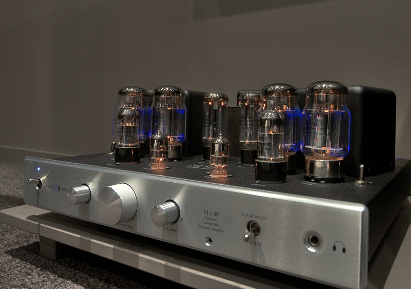

    Jeg har en intergrert røramp jeg kopler til når jeg er i stereomodus, funker fint det.
    T
    tce-teams
    Hvilken intrigert røramp har du grandis , er litt usikker på om jeg skal bruke forforsterker , eller intrigert i neste hjemmekino oppgradering hos meg.
    Hva er best trur du? blei kansje of topic her inne men men.

    Jeg bruker også en rørpre, men denne har ikke theatre-through, så jeg setter bare volumpot i midtposisjon ut fra romkalibreringen.
    T
    tce-teams
    Ok har litt og tenke på da forstår jeg , får se hva jeg ender opp med.
