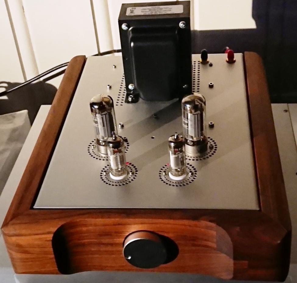

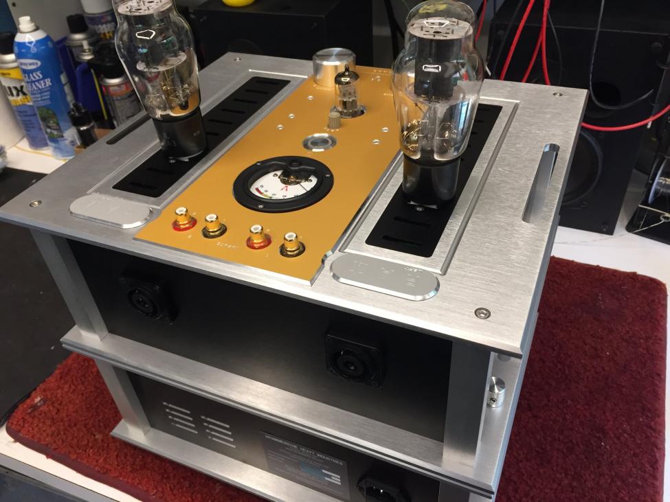

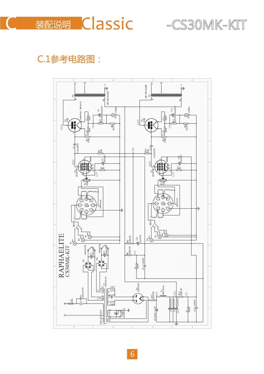

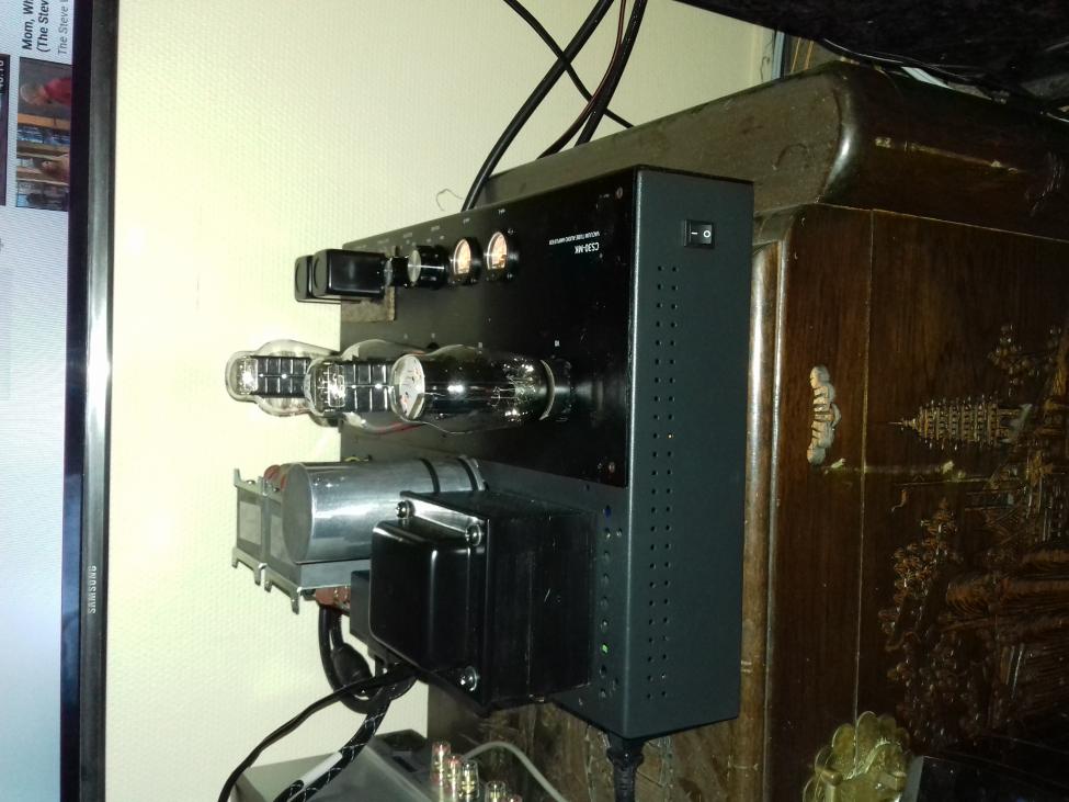

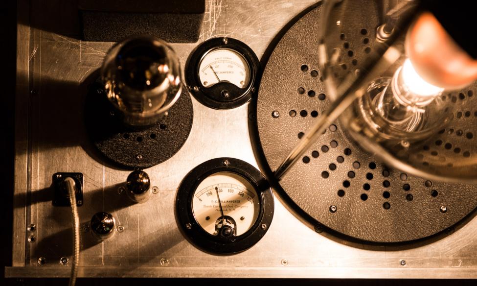

Kjøpte nylig et Raphaelite EC30MK KIT i fra kina, men ville ha direkte koblet istedet for print kort, og bedre kvalitet på motstander og konddensatorer.
Er ikke ferdig med den enda, da dette er mitt første forsterkerbygg, og jeg lærer nye ting hele tiden, så forbedringer kommer.
Er ikke eletriker, og det lille jeg har plukket opp,blir stadig forbedret av youtube videoer og DIY forum.
Er temmelig rotete innvendig enda, men når jeg er fornøyd med konstruksjonen, skal den legges opp penere.
Lyden er veldig bra i mine ører, også når jeg sammenligner med mine andre rør forsterkere.

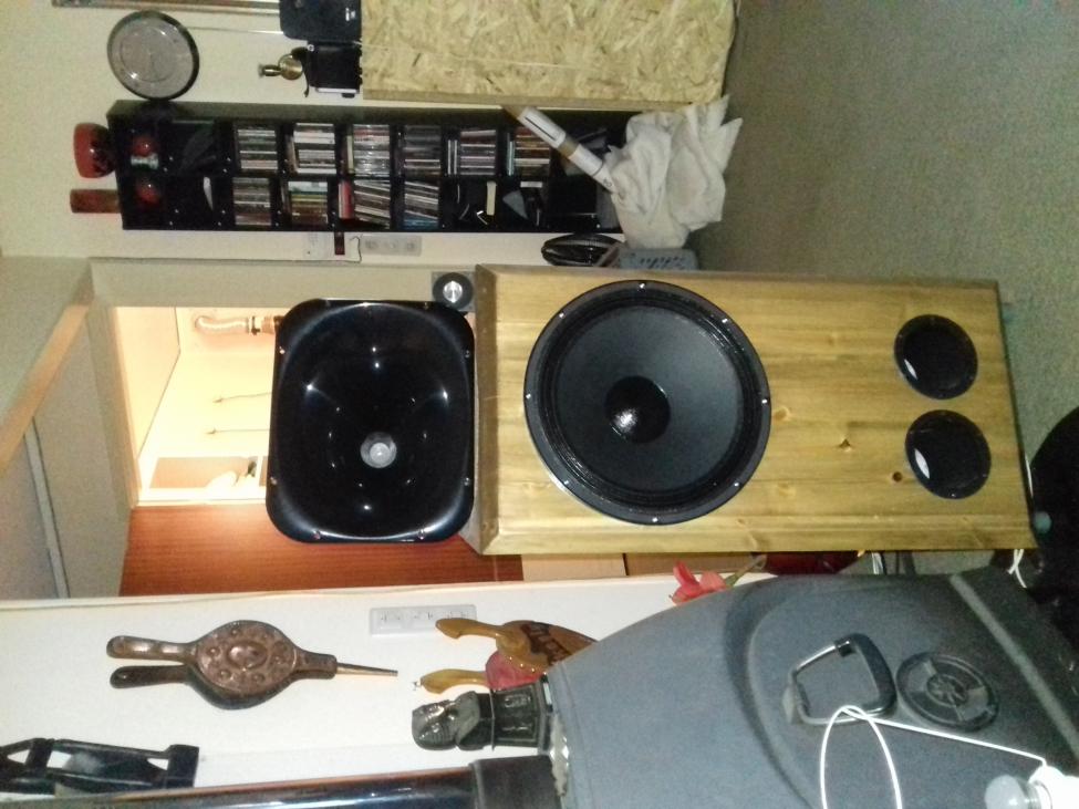

Bruker den på hjemme snekkrede høyttalere.
Vis vedlegget 489453

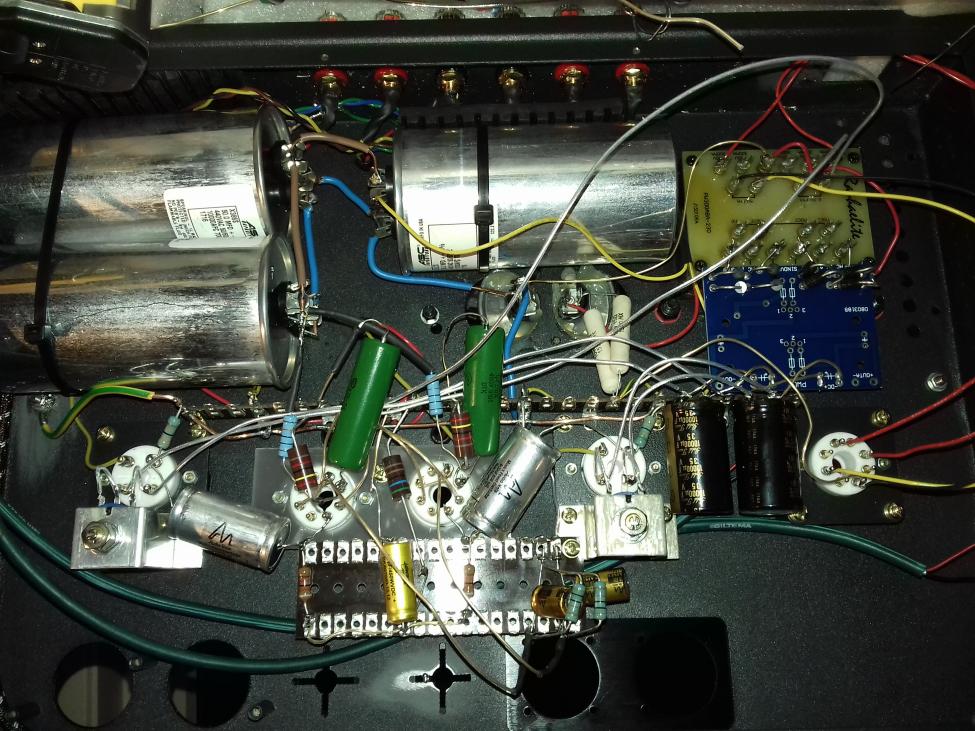

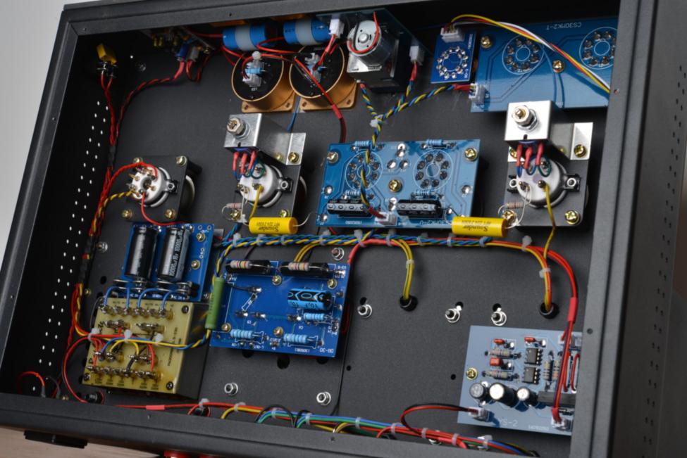

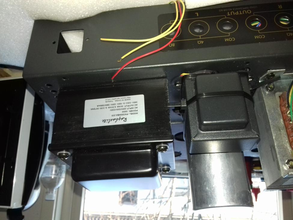

Sånn ser orginal kitet , med printkort ut inni.

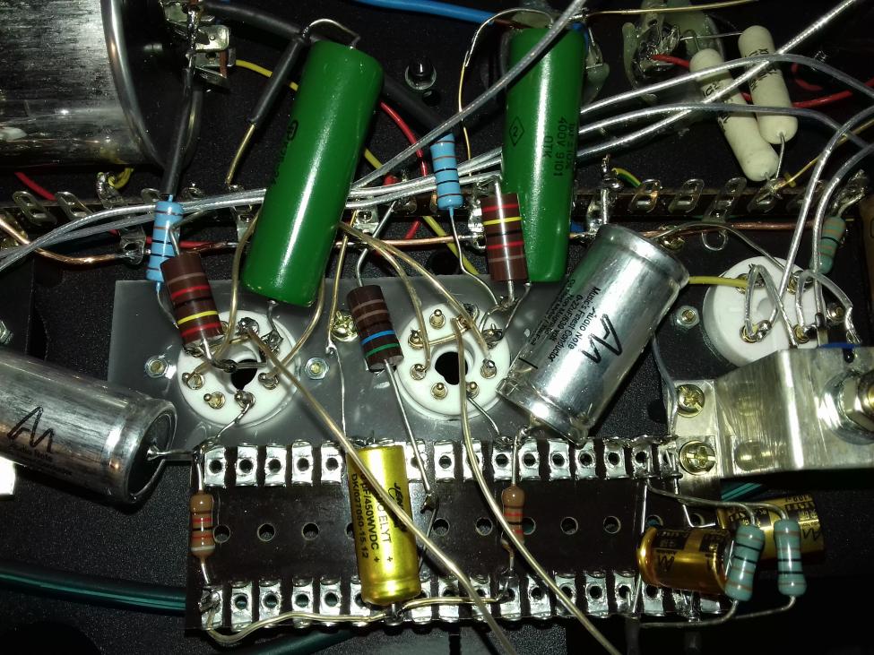

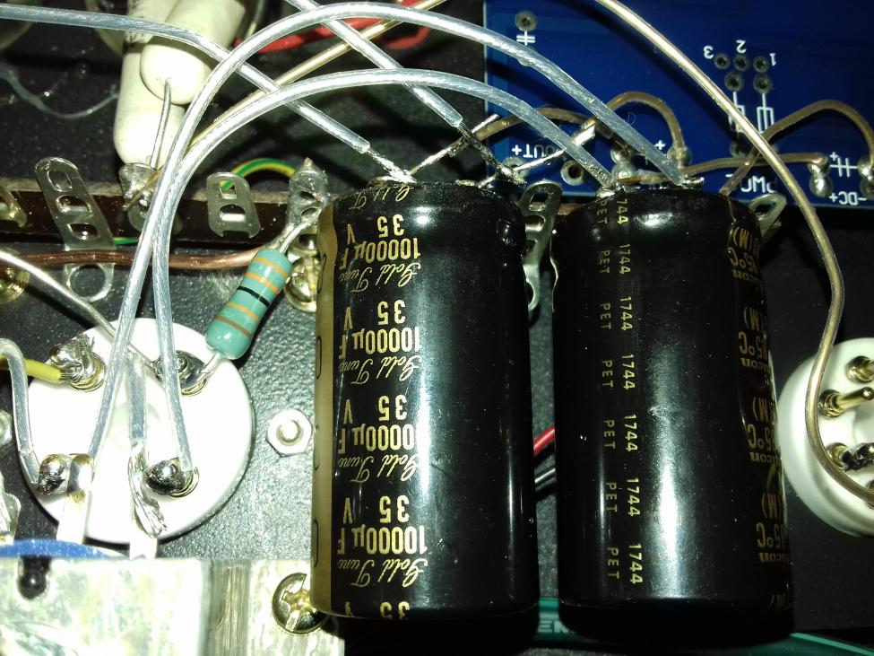

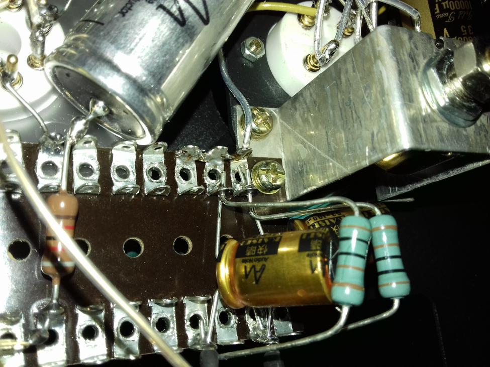

Menn uten printkort, og med store olje kondensatorer ser det sånn ut.
Vis vedlegget 489454
Vis vedlegget 489455
Vis vedlegget 489456
Vis vedlegget 489457
Vis vedlegget 489458
Vis vedlegget 489459
Vis vedlegget 489460

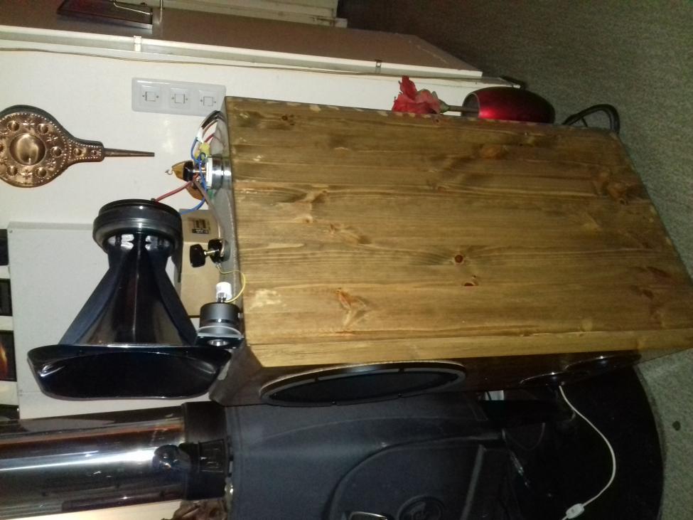

Her er høyttalerene jeg bruker.(Davis Acoustics-Radian-Fostex)
Vis vedlegget 489461
Vis vedlegget 489462
Nå er det Russisk PIO og AN alu PIO kondensatorer i lydbanen, men har kjøpt inn Jensen Copper PIO kondensatorer for å prøve å høre om det gjør lyden bedre.
Vet ikke helt hvorfor, da jeg er veldig godt fornøyd med hvordan det nå låter.

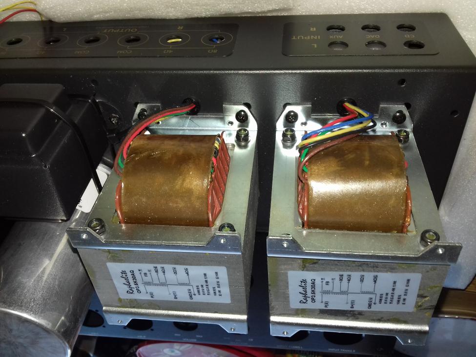

Har også nye utgangs trafoer i fra Monolith Magnetics (s9) på vei, da di orginale Raphaelite er bra, men tror nok trafoene i fra MM er endel bedre.
Vis vedlegget 489465
