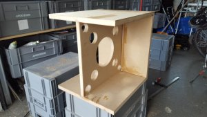

    Liten oppdatering i tråden min. Drivere er bestilt. Det ble ikke like brutalt som det lå an til tidligere. Jeg spiller ikke så høyt og bør klare meg med noe mere moderat. Jeg var opptatt av å bruke kvalitets drivere. Sikkert mye som kunne fungert. Så var det med leveringstider da. Betyr en del at jeg kan stole på leveringsdato, for jeg vil dra dette prosjektet i land nå snart. Uansett så er jeg glad for å landet på 8 x Scan Speak Revelator 32w.

    Ett spm, hvorfor lager du ikke avstivere som dette?
    Det stiver av alle flater bedre.
    Er jo snakk om å få plass til magneten og noe av elementet der de står langt opp på elementet.
    Vis vedlegget 777775
    Si det. Er du sikker på din løsning stiver bedre? Hva med bakplateten? Din løsning er nok enklere og jeg har gjort det tungvint for meg selv, men jeg står inne for mitt valg. Maks 17 cm mellom avstivere.
    22cm er det hos meg 50 mm bakeplate og samme i front.
    Poenget med en som jeg viser her er att alle støtter hverandre.
    En hel plate med bare runde hull er stivere, slik er det bare.
    Mange av de blir enormt stift.
    Hadde planer om to, men så ikke behovet.
    Hadde en slik konstruksjon i de første kassene, men det var ikke i nærheten så stift som det jeg lagde etterpå.
    Enda det var to i de første kassene.
    Sa det ikke for å lage kvalme, velment råd.
    Klok av dårlige valg.
