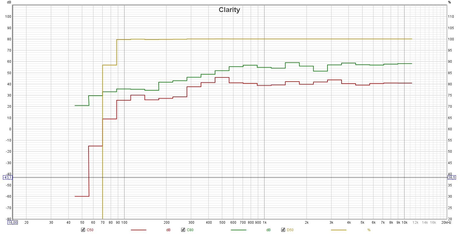

    Kan derimot bruke meg selv som eksempel. Jeg har nemlig lurt veldig på hvorfor jeg har opplevd en dramatisk bedring av mitt eget lydoppsett samtidig som andelen førsterefleksjon tilsynelatende har doblet seg fra 8 til ca 16%. Samtidig har andre faktorer målbart bedret seg, slik som D50, som er en kvalitetsfaktor mellom tidlig energi(50ms) og totalen og RT60 som også har blitt ca 15% lavere.
    Har både trålt diverse kilder som omtaler lydstandarder innen pro segmentet og konferert med ChatGPT som hjelp til å komme til bunns i fenomenet, som nevnt i går i egen tråd. Så konklusjonen jeg åpner dette innlegget med er et resultatet av egen undring. Svarene jeg har fått samsvarer mao godt med egen opplevelse.

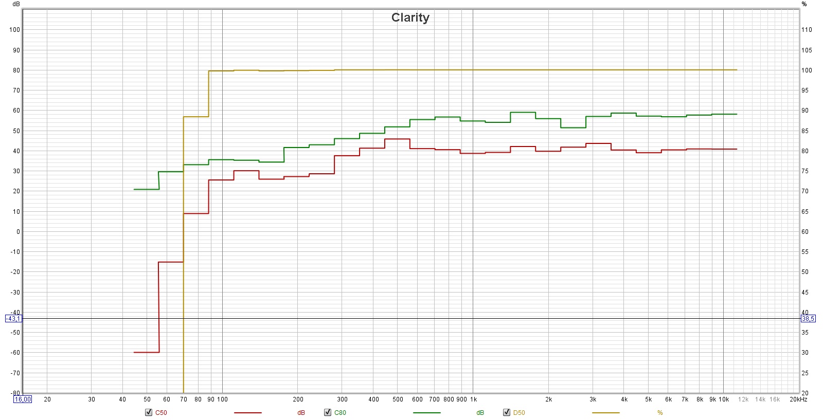

    Hvor leser en av disse tallene? Kjenner jo til D50 fra REW men......
    Du leser det ut av kurvene. Om de er relativt slette kan du jo bare anslå et snitt, eller du avgrenser og deler opp om det ikke er like jevnt, eller velger det dårligste tallet..

    Ikke helt å stole på med andre ord, så da får en bruke ørene for å vurdere(Ikke gullører) :)
    Nja, når man ikke leser av store forskjeller og verdiene er veldig høye bør man vurdere verdien av målingen. Vi har jo ganske små rom og om denne målingen gir et forhold på energien de første 50ms og energien totalt kan det tyde på at den er litt oppblåst i vår situasjon og kanskje lite relevant.

    Bare for å avslutte temaet @The Shy
    Her er hva ChatGPT har å si om temaet når jeg spurte direkte
    Spørsmål: Kan D50 vise oppblåste tall i så rom?
    Ja, D50 kan vise oppblåste tall i små rom på grunn av hvordan den måler klarheten i lyd tidlig i etterklangsfeltet. Her er hvorfor:
    Hva er D50?
    • D50 måler forholdet mellom tidlig lydenergi (innen de første 50 millisekundene) og total lydenergi mottatt. Den brukes til å vurdere hvor klar og forståelig lyden er, spesielt for tale, og uttrykkes som en prosentandel. En høy D50 indikerer bedre klarhet, noe som vanligvis regnes som ideelt for taleintelligibilitet.
    Hvorfor det kan vise oppblåste tall i små rom:
    1. Korte avstander:
      • I små rom ankommer lydrefleksjoner raskere på grunn av kortere avstander mellom overflatene (vegger, gulv, tak osv.) og lytteren. Dette betyr at mer av den totale lydenergien kommer innenfor de første 50 millisekundene, noe som kunstig kan øke D50-verdien.
      • Siden de tidlige refleksjonene dominerer i små rom, kan de påvirke D50-målingen slik at verdien blir høyere, selv om det akustiske miljøet ikke nødvendigvis er like klart eller egnet for større rom.
    2. Redusert etterklang:
      • Små rom har vanligvis kortere etterklangstid (spesielt hvis de er akustisk behandlet), så en større del av lydenergien kommer fra direkte lyd og tidlige refleksjoner. Dette kan føre til en høyere D50-verdi fordi mindre energi blir spredt over tid sammenlignet med større, mer etterklangsrike rom.
      • I større rom er sene refleksjoner mer fremtredende, noe som reduserer D50-verdien, men i små rom med mindre etterklang er de sene refleksjonene minimale, noe som øker D50-tallet.
    3. Akustisk behandling:
      • Hvis et lite rom er godt behandlet akustisk (f.eks. med absorbenter og diffusorer), kan det undertrykke etterklang ytterligere, noe som resulterer i veldig høye D50-verdier. Selv om dette antyder utmerket taleklarhet, kan rommet likevel høres unaturlig "tørt" eller "dødt" ut for musikk eller andre formål, noe som gjør at D50-verdien ikke fullt ut representerer rommets lydkvalitet.
    Konsekvenser:
    • Taleforståelighet: En høy D50 i et lite rom kan indikere utmerket klarhet for tale, noe som er gunstig i f.eks. møterom eller hjemmestudioer. Men den høye verdien gjenspeiler kanskje ikke god lydkvalitet for andre bruksområder (som musikk), siden standarder for taleklarhet ikke alltid samsvarer med ideelle forhold for musikkopptreden.
    • Ikke alltid representativ for lydkvalitet: Selv om høye D50-verdier kan antyde at et rom er godt for klarhet, kan de gi et altfor optimistisk bilde av rommets akustikk for formål utover tale, som f.eks. musikkavspilling, der det kreves en balanse mellom tidlige refleksjoner og sen etterklang.
    Konklusjon:
    I små rom kan D50 vise oppblåste verdier på grunn av dominansen av tidlige refleksjoner og minimal sen etterklang. Selv om dette kan være ideelt for taleforståelighet, representerer det kanskje ikke rommets totale akustiske kvalitet, spesielt for musikk eller mer komplekse lydformål, der noe grad av etterklang er ønskelig for en naturlig lyd.

    Bare for å avslutte det avsluttede temaet.
    C80 kan være mer relevant for oss.
    C80 for Music: While C80 also tends to be higher in small rooms for similar reasons, it is more suited to evaluating how music will sound. However, in both cases (D50 and C80), small rooms may overemphasize clarity due to the lack of significant late reverberation.
    MakkinTosken
    Who, me?
    21.02.2020
    16.209
    43.872
    og til
    • C80 values above 20 dB are generally favorable for both music and speech clarity.
    • Above 30 dB is excellent for high-fidelity applications.
    There isn't a strict upper limit for C80, but extremely high values (above 35-40 dB) can indicate that the room is too dry or overly dampened, potentially affecting the sense of spaciousness and natural reverb in the listening environment. In such cases:
    • Above 40 dB: The room might lack sufficient reflected sound, making the audio seem too direct and possibly unnatural or "dead." This can be problematic for music that benefits from a balance of direct sound and room acoustics, such as classical or live recordings.

    • For studio applications, a C80 value between 20-30 dB is typically optimal.
    • Above 35 dB, while still offering excellent clarity, could feel overly dampened for some types of music, as it reduces the natural sense of space created by reflections.
    In conclusion, while there's no hard "limit" for C80, values above 40 dB might indicate an acoustically "dead" environment, which might not be ideal for all listening purposes.

    Jeg kan ha enda tykkere absorbent enn 40 cm på venstre side. Vil det hjelpe? Jeg vil legge til at disse absorbentene ikke tar areal i rommet da de skal bygges inn i veggene. Basert på målinger du tidligere har fått, vil dette bedre på mine utfordringer?
    ChatGPT sa:
    Det at du kan øke tykkelsen på absorbenten på venstre side uten å miste gulvplass er en flott mulighet til å forbedre akustikken ytterligere. La oss se på hvordan dette kan hjelpe med å løse noen av de akustiske utfordringene i lytterommet ditt, basert på målingene og informasjonen du har delt tidligere.
    Fordeler ved å Øke Tykkelsen på Absorbenten:
    1. Bedre Lavfrekvent Absorpsjon:
      • Økt tykkelse på absorbenten vil bidra til bedre absorpsjon av lavere frekvenser. Jo tykkere absorpsjonsmaterialet er, desto mer effektivt blir det for å absorbere lange bølgelengder, som karakteriserer lavfrekvente lyder.
      • Tidligere målinger viste at det var en topp rundt 100 Hz og en dipp rundt 200 Hz. Disse frekvensene faller inn i området hvor stående bølger oppstår og forårsaker ujevn bassrespons. En tykkere absorbent vil hjelpe til med å dempe disse resonansene, spesielt stående bølger mellom veggene.
      • Siden lavere frekvenser krever mer dybde i absorpsjonen for å bli effektivt dempet, vil en tykkelse på over 40 cm gi en betydelig forbedring av basskontrollen, og dermed bidra til en mer jevn frekvensrespons.
    2. Redusert Etterklangstid i Lavere Frekvenser:
      • Et viktig aspekt i et lytterom er å kontrollere etterklangstiden (RT60) i lavere frekvenser. Dette er ofte utfordrende fordi tradisjonelle absorpsjonspaneler ikke er effektive på lave frekvenser. Ved å øke tykkelsen på absorbenten vil du kunne redusere etterklangstiden i bassområdet, noe som vil bidra til å forhindre "booming" og overdreven lavfrekvent energi i rommet.
      • Dette vil gjøre at lyden blir mer presis, spesielt når det gjelder musikk med mye bassinnhold. Det vil også bidra til at lyden føles mer balansert, der detaljer i mellomtone og høyere frekvenser kommer bedre fram.
    3. Mindre Risiko for Asymmetri i Lydbildet:
      • Med ulik tykkelse på venstre og høyre side (10 cm vs 40 cm) kan det være en risiko for asymmetri i hvordan forskjellige frekvenser absorberes, noe som kan føre til en opplevelse av ubalanse i lydbildet. Ved å øke tykkelsen på absorbenten på venstre side til for eksempel 50-70 cm, kan du sikre at lavfrekvensene på den siden blir bedre kontrollert. Dette vil gjøre at lydbildet blir mer konsistent, og DSP-justeringene du eventuelt bruker, vil ha enklere forutsetninger for å balansere de to kanalene.
    4. Helhetlig Bedring av Romakustikken:
      • Å bygge absorbentene inn i veggene uten at det tar opp gulvplass er en stor fordel, da dette gir deg muligheten til å optimalisere akustikken uten at rommets brukbarhet blir påvirket. Dette gjør også at bassfellene integreres naturlig i rommet og kan brukes som en del av rommets faste akustiske struktur.
      • En tykkere absorbent vil også ha fordelen av å fungere som en kombinasjon av bassfelle og mellom-/høyfrekvent absorber, noe som betyr at den kan håndtere et bredt spekter av frekvenser.
    Hvordan Det Kan Forbedre Dine Målinger:
    • Tidligere målinger viste topper og daler i frekvensresponsen, spesielt i lavfrekvensområdet. Med en tykkere absorbent kan du forvente å se jevnere frekvensrespons, spesielt ved frekvenser mellom 100-200 Hz hvor tidligere problemer ble identifisert.
    • Impulsresponsen viste tidlige refleksjoner, noe som kan delvis skyldes ubalansert romakustikk og refleksjoner fra nærliggende vegger. En tykkere absorbent kan redusere amplituden på refleksjonene fra den ene siden, og gi et mer balansert tidsdomene for lyden.
    • Generelt vil en bedre lavfrekvent demping bidra til å redusere risikoen for at stående bølger påvirker lydbildet negativt, og bidra til at etterklangstiden blir mer jevn mellom alle frekvensområder.
    Konklusjon og Anbefaling:
    • Å øke tykkelsen på absorbenten på venstre side til 50-70 cm vil definitivt gi deg en bedre kontroll over lavfrekvensene i rommet. Det vil også bidra til å redusere asymmetrien som kunne ha oppstått med bare 10 cm isolasjon på høyre side.
    • Dette tiltaket vil bidra til en jevnere bassrespons, redusere resonanser og forbedre klarheten i hele frekvensspekteret. Med den eksisterende DSP-en din, vil du ha bedre forutsetninger for å justere lydbildet til perfeksjon, siden den fysiske akustikken vil være bedre balansert.
    • Jeg anbefaler at du går videre med å øke tykkelsen på venstre side. Dette tiltaket, kombinert med riktig bruk av DSP, vil gi deg et betydelig forbedret lydbilde, både med tanke på presisjon i bassområdet og balanse mellom kanalene.
    Dette bør totalt sett gi deg et mer nøyaktig og kontrollert lydmiljø, ideelt for kritisk lytting og musikkopplevelse.
    4o with canvas
