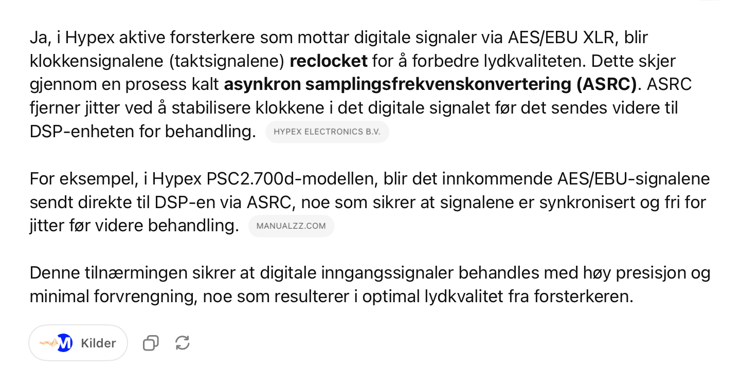

    ChatGDP:
    I en Hypex aktiv forsterker, eller generelt i en forsterker med Hypex-moduler, går den digitale signalveien typisk gjennom flere trinn før den blir forsterket og sendt til høyttaleren. Her er en generell oversikt over hvordan signalet behandles:
    1. Inngangssignal (Analogt eller Digitalt):
    Forsterkeren kan motta et analogt eller digitalt signal. Hvis signalet er analogt, kan det konverteres til et digitalt signal via en analog-til-digital konverter (ADC) innebygd i forsterkeren.
    2. Digital Signalbehandling (DSP):
    Når signalet er digitalt, går det videre til Digital Signal Processing (DSP)-delen, hvor flere operasjoner kan utføres, som for eksempel:
    • Filtrering: Her kan man utføre lavpass, høypass eller båndpass filtring for å forme frekvensresponsen.
    • Dynamikkkompresjon: Justering av lydnivåer for å unngå forvrengning eller uønskede topper.
    • Equalisering: Justering av ulike frekvenser for å tilpasse lyden til rommet eller systemet.
    Denne behandlingen skjer vanligvis på en digital plattform, der signalet kan behandles og optimaliseres før det går videre til forsterkerenheten.
    3. Digital-til-Analog Konvertering (DAC):
    Etter digital signalbehandling (hvis signalet er digitalt), går det vanligvis til en DAC (Digital-til-Analog Konverter). Hypex-moduler har ofte innebygde DAC-er, og dette trinnet konverterer signalet tilbake til analogt, klar til å bli forsterket.
    4. Forsterkning (Hypex-modul):
    Det analoge signalet går deretter til forsterkerenheten, som er Hypex-modulen, som bruker en klasse D-forsterker til å drive høyttalerne. Hypex-modulene benytter høy effektivitet, lavt varmeutvikling og nøyaktig signalbehandling for å forsterke lydsignalet.
    5. Utgangssignal til Høyttaler:
    Til slutt sendes det forsterkede signalet til høyttaleren, hvor det konverteres til lyd.
    Kort oppsummert: Den digitale signalveien i en Hypex aktiv forsterker går fra inngangssignalet (analogt eller digitalt), gjennom digital signalbehandling (DSP), deretter gjennom en DAC hvis nødvendig, forsterkes av Hypex-modulen, og sendes til høyttaleren.

    Hvis man bruker AES/EBU XLR ut fra Trinnov Nova og til Hypex, vil det da løse klokke problemet?
    Man kan koble 4 paralelle AES signaler og konfigurere mottagersiden til å dekode høyre eller venstre. Jeg vet ikke om det er slik Hypex gjør det? Eller om den dekoder alt på den ene platen og sender videre en kanal i properitært format?.
    I hvertfall alle 4 mottagere vil da ha samme klokke i BMC koden. Jeg tenker en reklokker kan bomme med et et par samples som ikke betyr all verden.
    Man kan se hvordan jeg snublet tidlig i denne tråden med klokkedrift før jeg fikk synkonisert mottager til spdif signalet. Et slikt scenarie blir Nova mer enn litt bortkastet.
    Sorry, Flere edit grunnet surrehu med hva jeg forsøkte formidle
