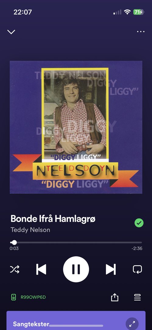

Prøvde dere Bonde Ifrå Hamlagrø?Kan skrive under på at de er altetende. Tror ikke vi hørte en eneste låt som ikke funket. Men det var jo delvis mono![]()

Var på ingen måte ment å formerne noen her, er det noe i denne låten som er verd å teste? I så fall må vi jo gjøre det. Trodde du dro en liten spøk der, lenge siden jeg har hørt noe av hans låter og det har stort sett vært via nrk radioAkkurat ja…

Nei jeg ble ikke fornærmet og det var bare en spøk. Jeg tror ikke nevnte sang har noe som gjør den verdt å teste i denne sammenhengVar på ingen måte ment å formerne noen her, er det noe i denne låten som er verd å teste? I så fall må vi jo gjøre det. Trodde du dro en liten spøk der, lenge siden jeg har hørt noe av hans låter og det har stort sett vært via nrk radio
