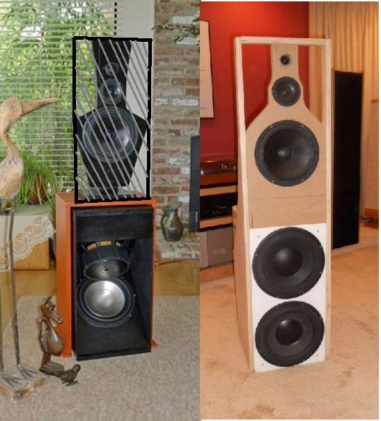

    Hva med å bygge et bur over hele baffelen og trekke med høyttaler stoff? Da kan man få til en relativt tradisjonell form vil jeg tro.
    Eller bygg baffelen i gjennomsiktig Lexan eller Plexi.:p
    FredrikC
    16.08.2009
    905
    371
    Her er et "bur" som jeg tro vil ha minimal innvirkning på de akustiske egenskapene:
    57.686
    111.549
    Jo, tenkte på det heg også, men da blir det litt mer knot igjen...

    Rimelig avgjørende vil jeg tro, dropper man å holde seg til den formen Linkwitz har kommet frem til forkaster man egentlig alt arbeidet han har lagt ned med å få til polar-responsen.
    Amen. I tillegg er antageligvis baffelutformingen motivert av ønsket karakteristikk på dipolkanselleringen, uten at jeg har den hele og fulle oversikt over sammenhengen mellom denne og polarresponsen.
    Jeg tror helt klart det er mulig å få til mye av det samme med en annen form ( se John K, Nao speakers), men da er man egentlig over på en annen høyttaler, som kan trenge andre drivere, delefrekvenser osv.
    Veldig godt poeng. Enten bygger man høyttalerne slik SL som (eller JK etc.) konstruerte dem, eller så gjør man det ikke. Velger man å avvike fra orginalen, må man i hvert fall ha vett til å la være å omtale dem under navnet til orginalen. Slik som denne karen gjør, f.eks.: Aristoteles. Ellers blir det bare forvirring.
    Valentino bruker vel en tilsvarende løsning på sine baffelløse dipoler, om jeg husker rett.
    Vandersteen har også noen lignende WAF-hetter som kan settes på for å kompensere for høyt østrogennivå i lytterommet.

    Her er en tegning av hva jeg tenker på. Tenkte at med en tung base, sandfylte rør, så bør dette bli godt dempet /?) og gjør høyttaleren litt mindre dominerende. Er ingen ingeniør, så jeg har ikke sett på hvilke dimensjoner som er nødvendige / hvilke standard rørtyper som finnes.

    Sa ikke jeg enkel skisse?;)
    Liker tanken, det ser bra ut, men har overhode ikke nok kunnskap til å kunne fortelle deg om dette er gunstig lydmessig eller ei. Jeg tenker først at stativet bør være rundt og ikke firkantet, og kanskje noe lignende jamostativ som støtter opp mot øvre del av baffelen?
    SL har nok sine grunner, og har vel ikke ønsket å lage et nytt ASP osv. Men vil tro at noen kommer til å prøve aktiv deling, samt dele noen hint om dette har noe for seg eller ikke innen et års tid. Det vil jo også da mest sannsynlig dukke flere løsninger på dette med baffelen. Det er jo som kjent mye enklere å gå etter noen...
