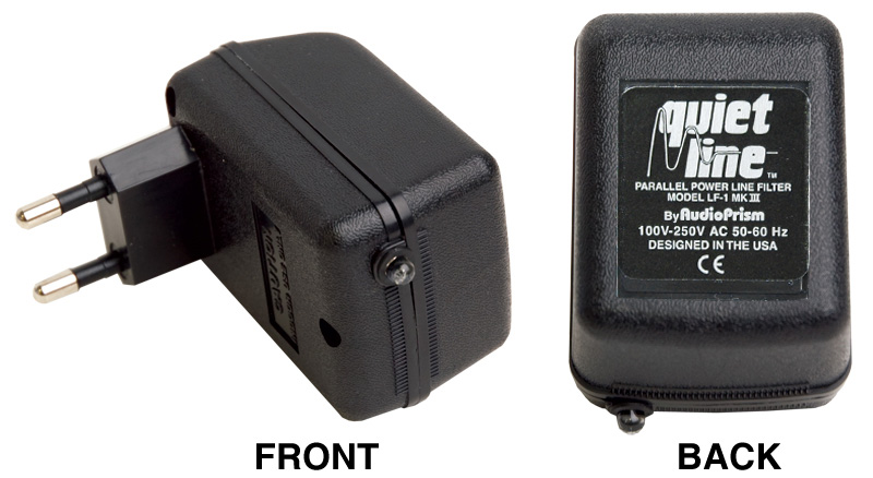

    Noen som har erfaringer med disse remediene her?
    Ser ut til å være beregnet for kurs uten jording.

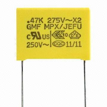

    ^ Stort sett BS.
    EDIT: du kan lege en selv med å montere en X2-kondensator i et nettstikk.

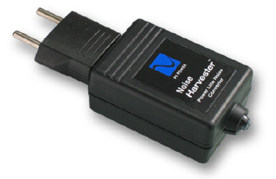

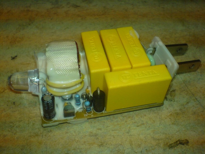

    Vis vedlegget 440167 Vis vedlegget 440168
    Jeg har en slik PS audio harvester ting.. hadde 2 stk.. Den blinker som et uvær når vaskemaskina går (trommelen går rundt), samt litt dann og vann.. Titter på den nå... gir fra seg et blink ca hvert 5 sekund.. så er sikkert noe den reagerer på i strømnettet her.. men lydmessig hører jeg ikke noe forskjell med og uten..
    Prøde den også bak på en PS audio PowerPlantPremier(kalt PPP, som er en regenerator), da ovserverte aldri at den blinket.. selv med vaskemaskina på. Satte jeg den direkte i stikk, så begynte den som en strobe igjen :). Så den merker noe på nettet, men om det er av betydning, og om den greier å ta bort "støyen" vha blinkene kan iallefall ikke jeg høre :).

    ^ Stort sett BS.
    KJ

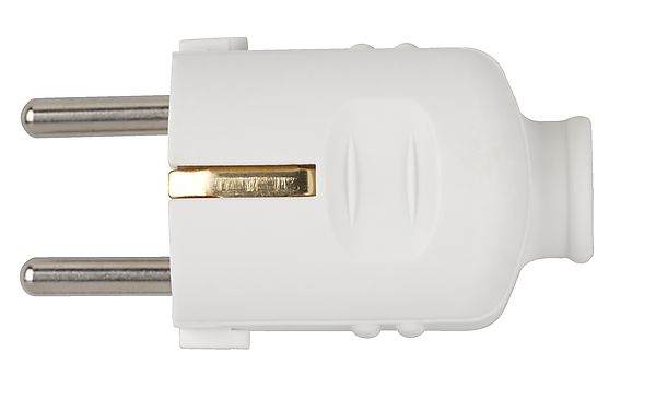

    Ok. En slik altså.
    Hva er passende verdi?
    Og holder det med et standard støpsel slik som dette fra Clas Ohlson
    Eller bør det være skikkelige greier som f. eks dette?

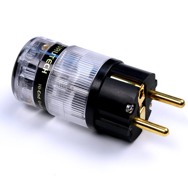

    L
    larkus!
    Ok. Fikk nettopp pm fra et hfs-medlem som sier at jeg bare kan glemme billige kontakter. Kontaktene gjør en stor del av jobben, og jo dyrere jo bedre.
    Så ikke vet jeg............
    Furutech-støpselet er jo voldsomt mye dyrere enn Clas Ohlson sitt, så da må det vel rett og slett være mye bedre også.
    KJ
    10.10.2004
    11.409
    4.871
    Ok. En slik altså. ... Hva er passende verdi?
    Jepp variant over tema. Passende verdi er i området 100-470 nF. Bruk også en passende motstand (ca 330k - 1M ohm) i parallell for å lade ut spenningen når du kobler fra nettet. Dvs slik at risikoen for en ubehagelig og potensielt også farlig, rapp over fingrene avtar med tiden. Dvs. vær aktsom. EDIT: MERK X2 kondensatorer skal kun kobles mellom polene på nettspenningen, de skal ikke under noen omstendighet kobles til nettjord. Kondensatorer beregnet på kobling til nettjord betegnes Y#. Kemet (tidl RIFA) har kondensatorer med kombinasjon av to stk Y2 og en stykk X2 : https://www.elfadistrelec.no/no/passive-komponenter/kondensatorer/stoydempingskondensatorer/rc-og-kombinasjoner/c/cat-DNAV_PL_03020506?q=*&filter_productFamilyCode=cat-177990
    Det er kun et spørsmål om hvor mye overlast du har i lommeboka, evt. om du mot formodning har estetiske preferanser for det ene eller det andre som gir seg utslag i betalingsvilje.

    Poenget til PS Audio Noise Harvester er ikke å vise eieren med et lysblink at/når det er støy på nettet.
    Man blir kvitt støyen ved å omdanne denne til lys, derav blinkene.
    Audiomix
    05.07.2004
    13.233
    5.229
    Kongsberg
    29
    Helt omvendt:
    Den viser eieren at det er støy.
    Den har ingen mulighet til å absorbere støy.
    Skulle gjerne sett produsentens forklaring.
    Distinctive
    04.12.2006
    11.063
    3.596
    Helt omvendt:
    Det skal du få. Her er litt info:
    http://www.psaudio.com/pauls-posts/harvesting/9936/
    http://www.psaudio.com/pauls-posts/lifes-good/9965/
    ymir
    13.12.2013
    5.304
    5.009
    Har en NH.Rett i stikk til stereo har jeg ingen virkning.
    På sekundærsiden i støydempingstrafo gjør den en jobb.
    Det er heller ikke alltid samsvar med mye støy/rask blinking og lyd.Best og poengtere..IKKE ALLTID:)
    Den kan godt ha hurtig blinking og samtidig ha bra lyd.Den er tunet til ca. 8 kHz

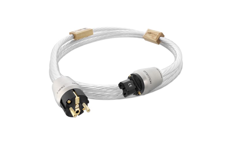

    I studioene hvor musikken blir til brukes det originale strømkabler som koster en hundrelapp eller noe der omkring hvis man skal kjøpe en i reserve.
    Men de som skal høre på resultatet i stua skal selvfølgelig bruke denne; koster 169.900,- men det er den sikkert verdt........
