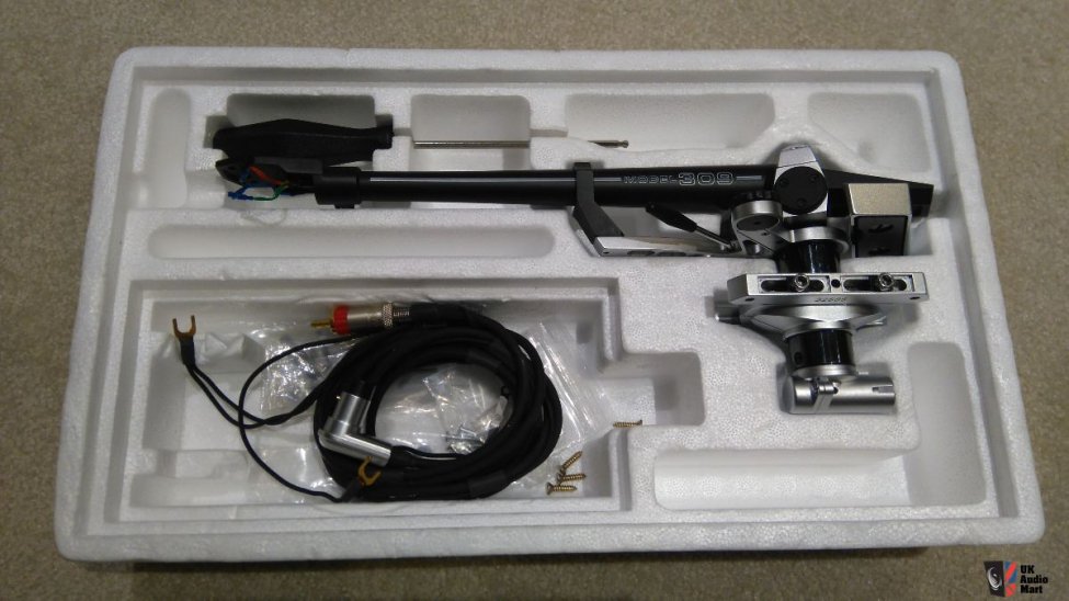

    Har tenkt dette som en oppgradering, og fordi jeg vil ha sølv i alle kabler.
    Usikker på hva som er standard i SME V ?
    Tviler ikke et sekund på at SME folka er de rette for en slik jobb, men gjerrig som jeg er så blir det til at jeg gjør det sjøl. Det er flere rundt omkring i verden som har gjort dette før meg, og alle rapporterer om stor lydforbedring.
    Er ikke de interne ledningene i SME V sølv-lisser som std ?
    Eller har SME vekslet litt oppigjennom årene med ledningene?

    Min 312S har vel VdH MCD501 eller hva den heter, forsølvet kobber om jeg ikke tar feil? Eksternt, altså. Inne i armen gjetter jeg på noe fra samme kilde, og lignende.

    For at være sikker på rewiringen giver bedre resultat, inden du afmonterer originalerne,
    kan du i første omgang, føre wirerne udenpå armen (snu dem rundt armen eller fastgør med tape).
    På den måde slipper du for arbejdet med først tag bort original wirer, for efter at genindsætte, hvis ikke du liker resultatet.

    Takk for tips Nils.
    Har vurdert det, men det blir fullt bytte.
    Har liten tro på at noe kan bli dårligere, hvis jeg velger bra nok kabel.

    Hvis wirerne bliver for stive, kan du få et problem med arm-træk til en af siderne, og kan ikke afhjælpes med antiskate.

    Hva slags SME V er det du har, pob? Med eller uten gullskrift? Her er det visstnok forskjell på internkablingen.
    Går ut fra at du ikke har avtagbart headshell?

    Takk for tips Nils.
    AN 300 er ekstremt tynne, og ganske myke så jeg tror det går fint.

    SME V er blitt levert med et uttall av forskjellige armkabler, de fleste (eller alle?) fra van den Hul.
    Rosinen i pølsa er modellen med vdH MC Silver - innvendig - og utvendig. På det tidspunktet
    denne modellen var i salg, kostet en komplett arm (med kablene) Kr. 25.000,- En terminert
    metersett med vdH MC Silver kostet på samme tid Kr. 15.000,- Det var det tidspunktet da
    SME V utgjorde det beste kjøpet, og det er vel denne du bør se etter.
    Med unntak av de forskjellige kablene, tror jeg det er minimale forskjeller på resten av armene.

    39
    Enig i Gunnar's betraktninger, dog med et lite forbehold...... jeg har jo hatt noen serie V armer opp gjennom årene og har fremdeles noen slike....... men det jeg vil frem til er at jeg testet SME serie V med sølvkablen verses den med hybrid kablen, jeg fikk den gangen 2 stk nye Lyra Titan "i" rett fra Stig Inge Bjørge så jeg kunne A-B teste og resultatet var at med en så analytisk pickup, så ble det faktisk vel anemisk med den rene sølvkablen, men skal man bruke en pickup som f.eks MySonicLab Signature Gold så vil nok den med den rene sølvkablen være en match made in heaven......... men så var det det og finne en slik arm da....... jeg har sett sikkert 30 slike armer og kun EN av de har hatt den rene sølvkablen, men han som kjøpte min bor/bodde ? i Bodø traktene........ leser du dette.... så kjøper jeg den gjerne tilbake ;)
