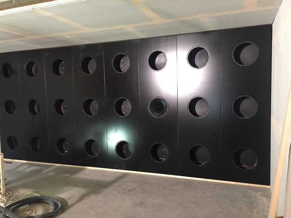

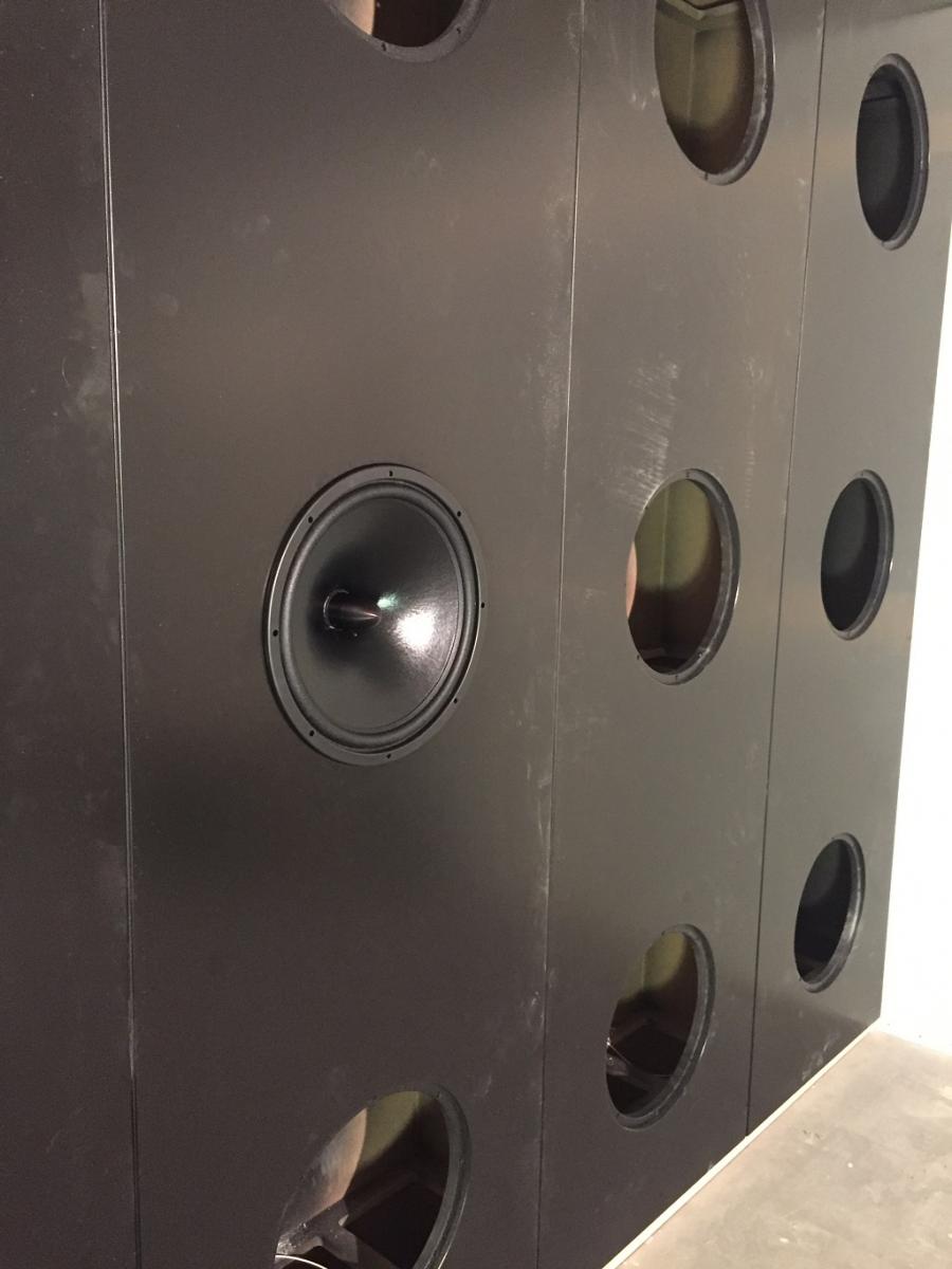

    Jeg er forøvrig veldig fornøyd med snekker Bakken som foreslo å lage en liten fals på hver side av fronten på hver kasse. Det er alltid bittelitt ujevnhet når såpass store kasser skal monteres inntil hverandre og med en slik 2-3mm frest fals blir slike millimeteravvik usynlige :D
