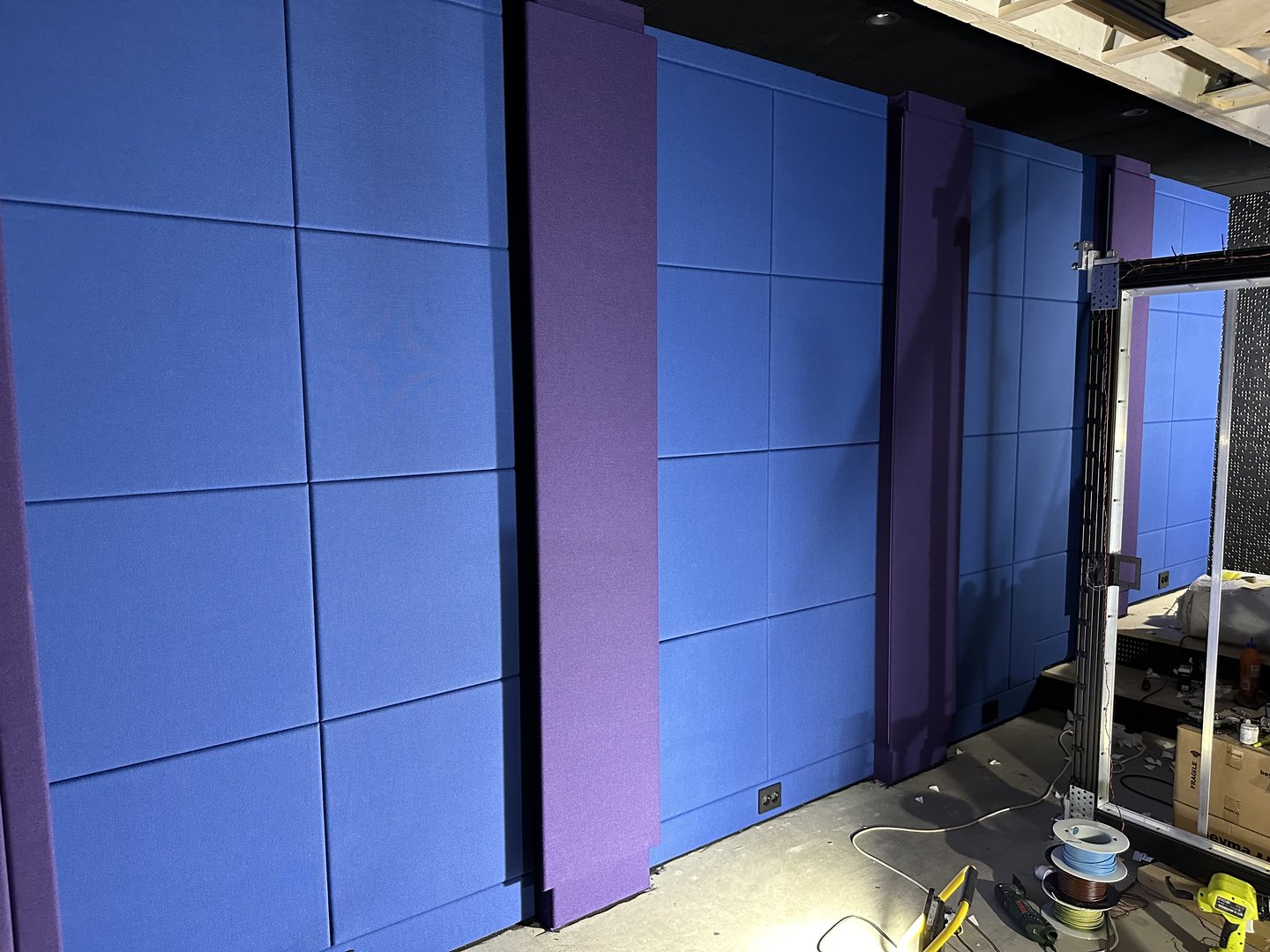

    Noen tusen stifter og mange timer senere, her er den ene veggen ferdig:
    LED-lister er montert skjult på hver side av søylene. Ble en utrolig kul effekt:
    Her er det kun downlights mellom baffeltak og vegg som er på:
    Veldig fornøyd med resultat så langt :D

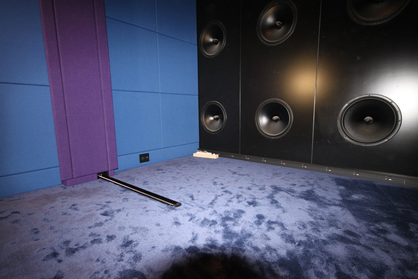

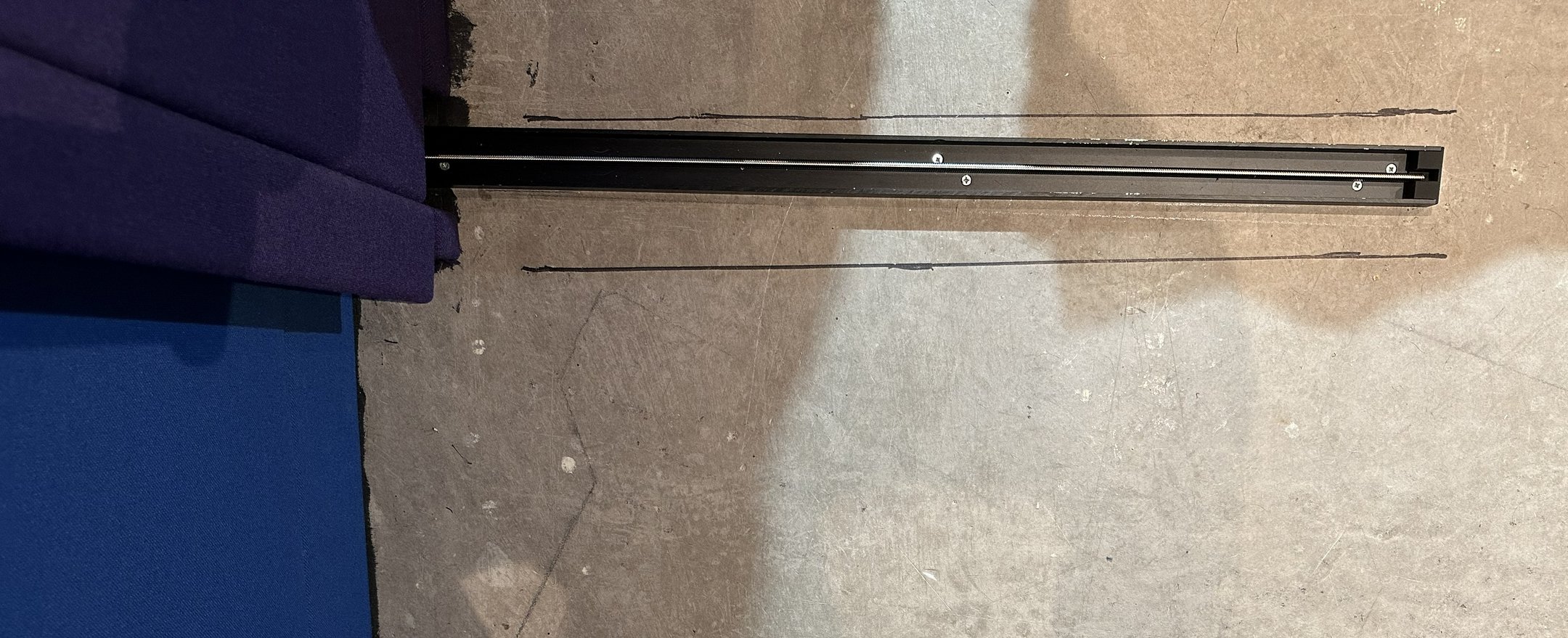

    Venstre vegg begynner å få ferdig finish
    Youtube
    Video av vertikal sideskinne for lerret som trekkes inn i søylen og døren som lukker seg (ganske fornøyd med hvordan dette ble :D)- Jeg kjører fortsatt ganske lav hastighet inntil jeg er 100% sikker på at alt virker:

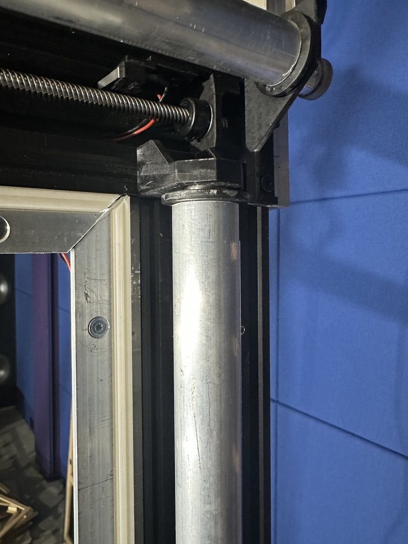

    Lerretet er (også) selvbygd, surprise. Etter litt prøving og feiling endte jeg opp med følgende 40x80mm u-form alu-profil:
    Denne er ganske stiv og den har plass i u'en til små stepmotorer for maskering. Hvorfor maskering? Et lerret med og uten maskering av områdene utenfor bildet er som natt og dag. Størrelsen på bilde er avhengig av kilden, alt fra 16:9 (typisk tv), 2,4:1 (typisk film) og en rekke sære formater utover dette. Mer om dette senere.
    Selve lerretet festes til innerkant av U-profilen. Først en alu vinkelprofil som festes i den store U-profilen, deretter den hvite festelisten hvor lerretet festes og til slutt en flat alu skinne som holder den hvite festeskinnen på plass:

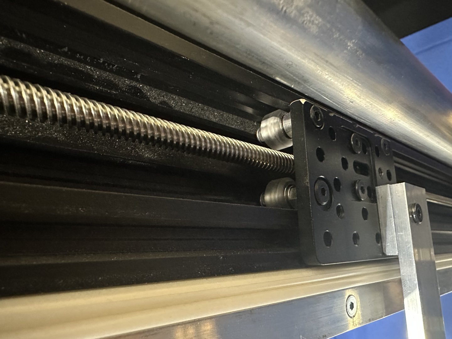

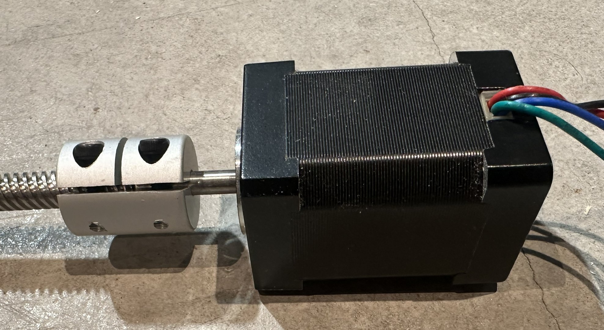

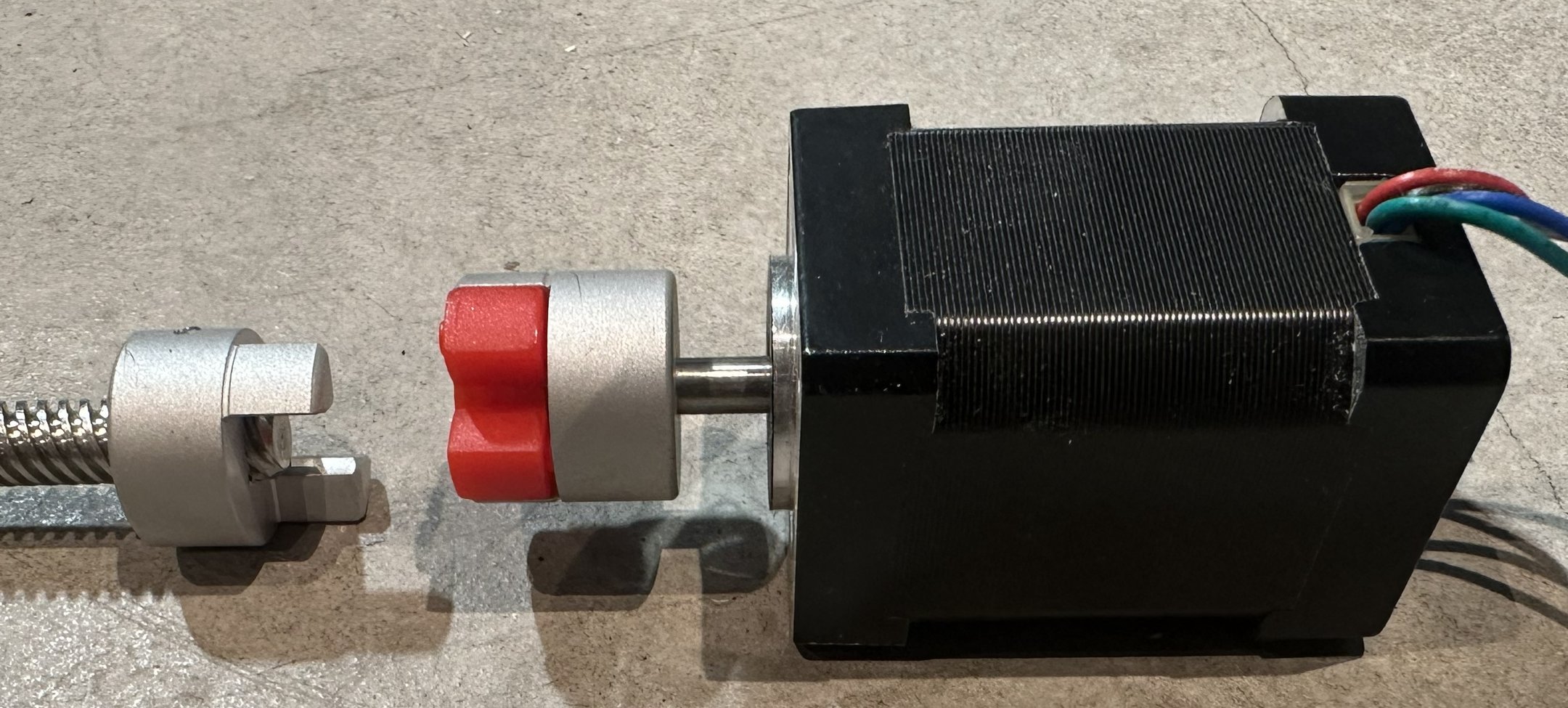

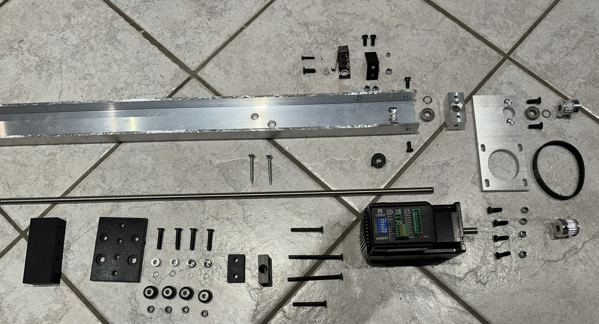

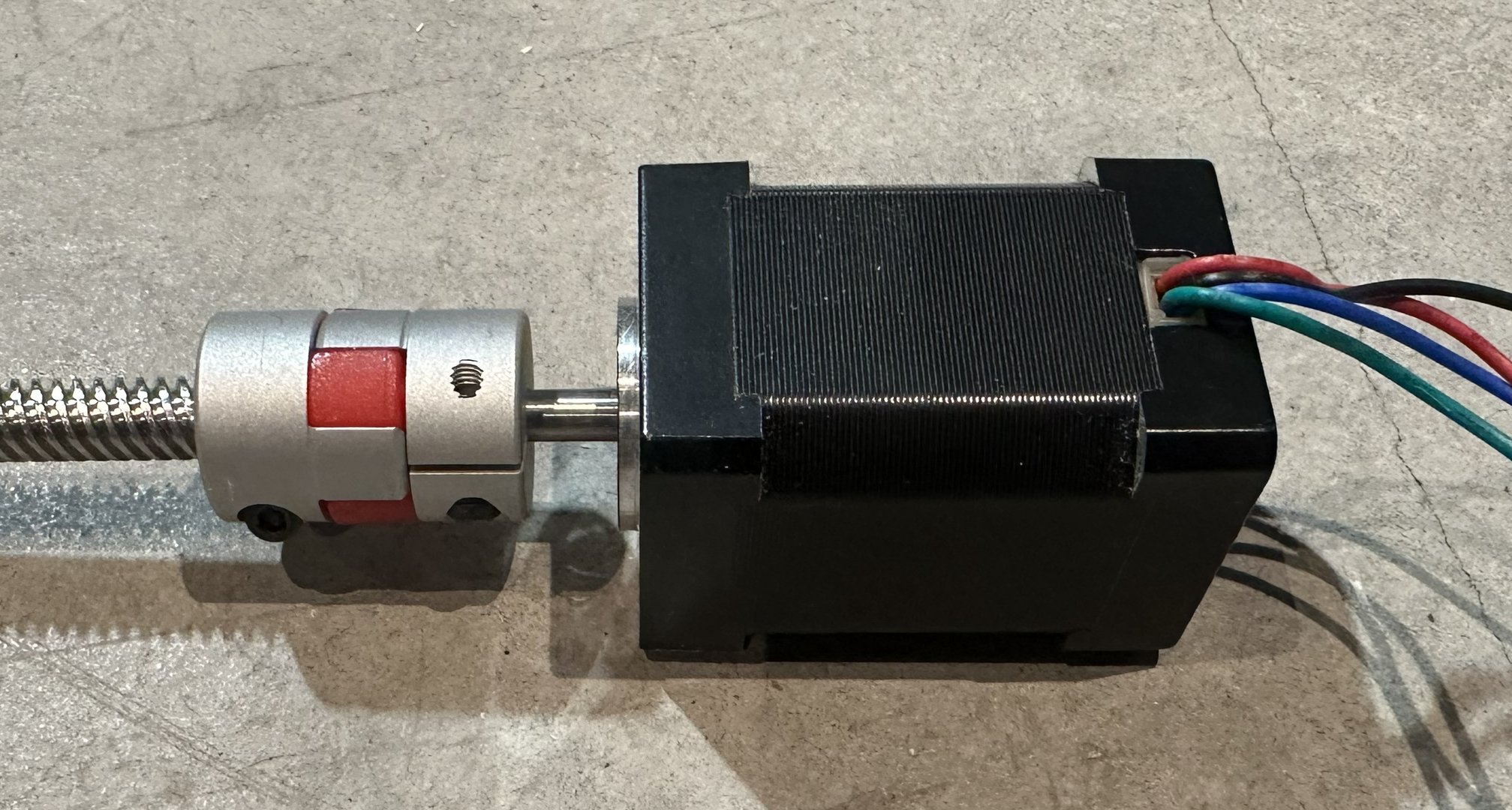

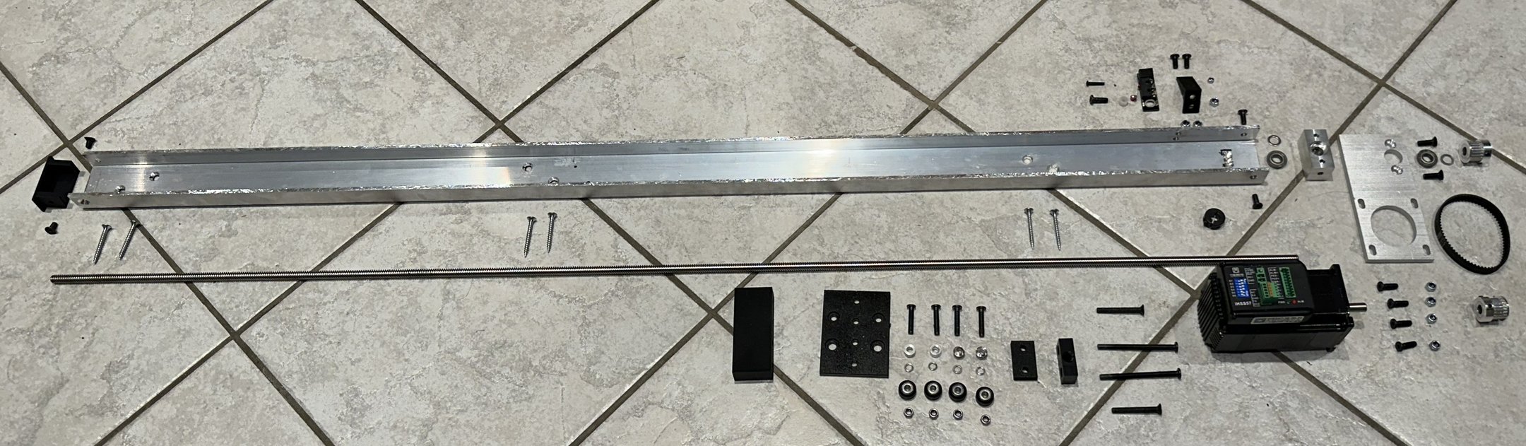

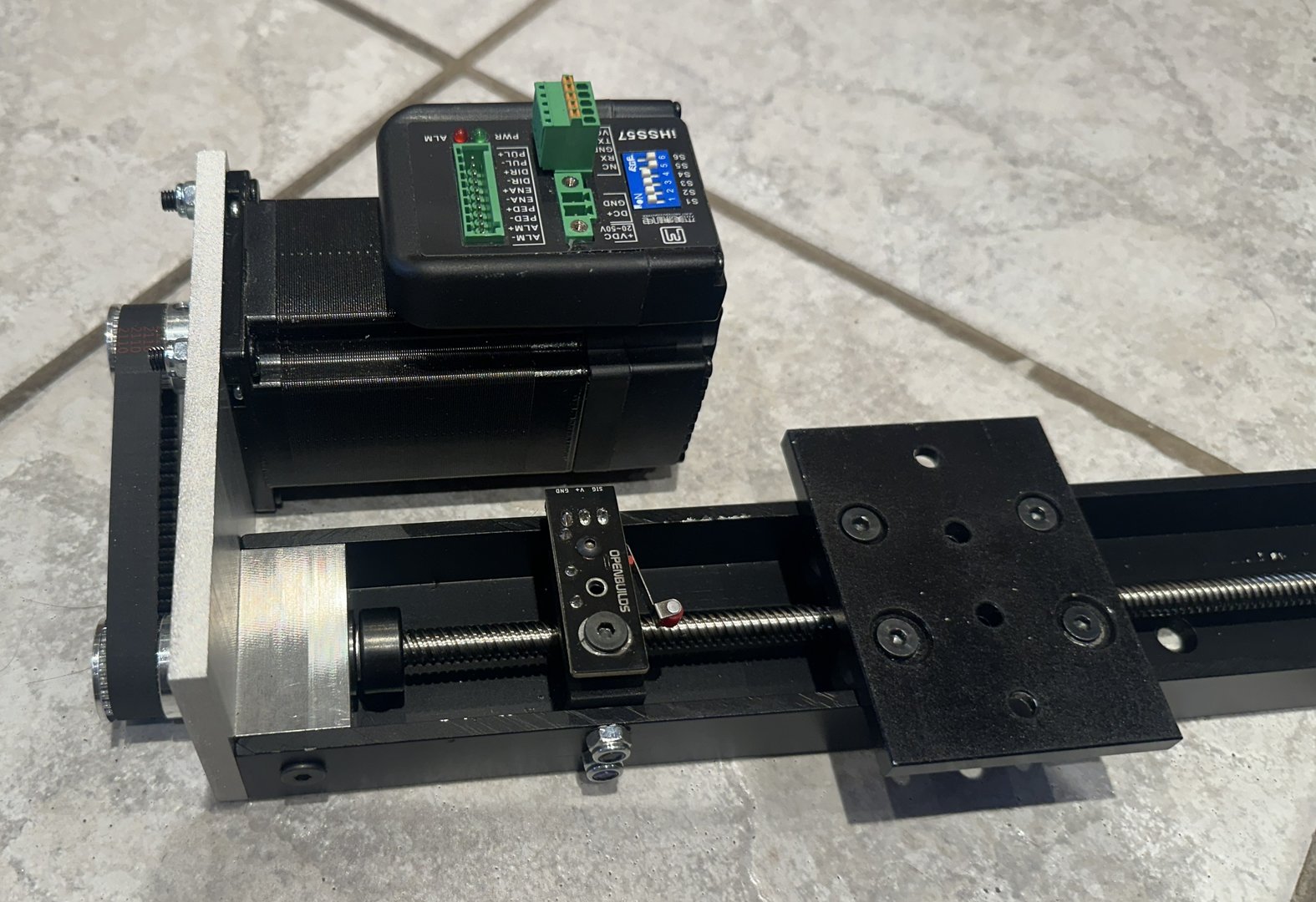

    Jeg valgte å maskere 3 sider av bildet, høyre og venstre side samt topp. Dvs. at bunn på bildet alltid er samme sted. Her er noen av delene som må til for maskering av den ene siden (step-motorer med girkasse, drivere, vogner, mikrobrytere, 3d printede braketter og holdere, flenslager, klemringer +++:
    Her er stepmotor med girkasse festet i 3D-printet brakett, overgang mellom motoraksel og ledeskrue og flenslager og klemring. Dette er inne i U-profilen og den stikker bare såvidt utenfor:
    Vognen som flytter maskering frem og tilbake:
    Andre enden av ledeskruen hvor en mikrobryter sørger for at man har et kalibreringspunkt å starte fra:
    Her er bilde av øvre høyre hjørne med både horisontal og vertikal maskering i hver sin profil. Til venstre skimter man såvidt rullen som skal ha lydtransparent stoff som utgjør selve maskeringen:
    En annen vinkel av øvre høyre hjørne som viser horisontal og vertikal rull. Man ser også de hvite festelistene for lerretsduken:
