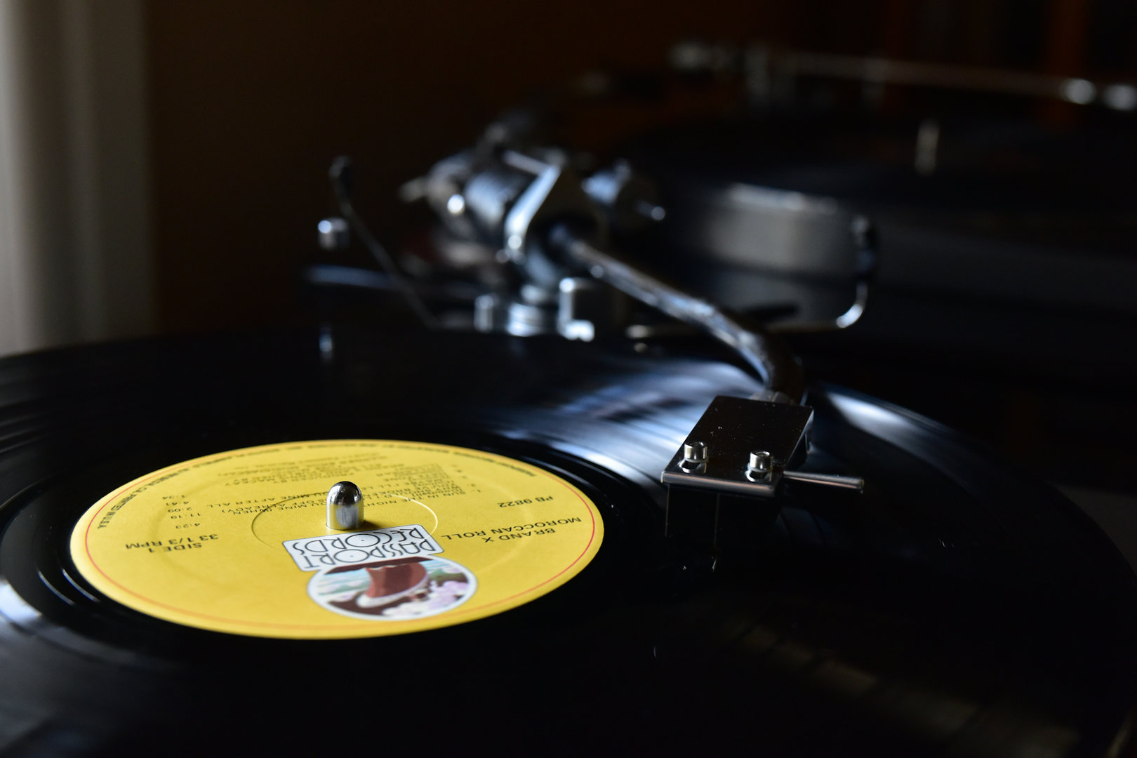

    Brand X - Moroccan Roll sitter som et skudd samtidig som jeg funderer på hvordan en tonearm kan utgjøre slike forskjeller. Jo - jeg vet det er fysikk og geometri , men allikevel.

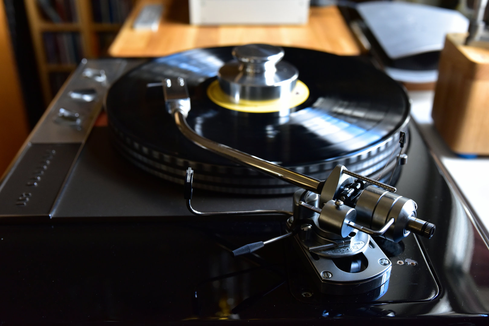

    Selv om jeg ikke har ropt så høyt om dette kjøpet har jeg vært klar over denne spilleren siden en god stund før den kom inn. Som sagt liker jeg Garrard og klassisk SME , og når en skikkelig flytebrygge med to stykker av arten blir fraktet ned til Ski hadde jeg alt for mye sikkel i munnvikene til at det var noe særlig vits å diskutere pris. 3009 R / 3012 R er en ganske stor forbedring av forgjengerene. De ble laget en kort periode før SME V ble lansert som den nye topparmen. Svært mange av R serie armene gikk til det Japanske markedet. Det geniale med dem er at man kan velge mellom 2 baklodd i tillegg til det bakerste. Man har altså alternativ 1 / 2 / 1+2. De kan derfor brukes med det aller meste av pickuper.
    Var spent på 3012 kontra 3009 - om det var store forskjeller. Med forskjellig tonearmskabler blir det umulig å trekke noen konklusjon. Men førsteinntrykket er at 9 tommeren er litt mer spretten og dynamisk, mens 12 tommeren er litt mer smooth i mellomtonen. Dog uten å bli slapp i fisken.... Det stemmer vel litt med forskjellen på de eldre modellene også.
    Det er ikke så veldig mye reviews å finne , da de er ganske sjeldne. Men de som forelsker seg i disse nøyer seg sjelden med en. Har lest fraser som den mest musikalske armen jeg har hørt / Jeg har jaktet på den perfekte armen i alle år og endelig er jeg i mål - jeg kjøpte to osv.osv.
    3009R må kanskje heretter spille 2.fiolin - ikke fordi den er dårligere, men plasseringen er bak . Jeg liker begge på hver sin måte.

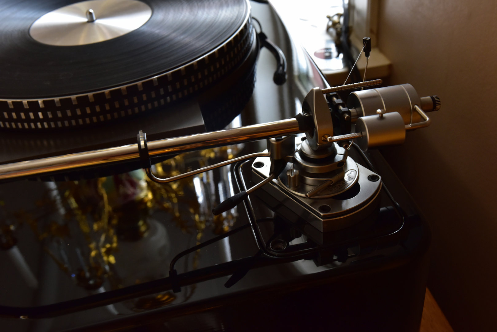

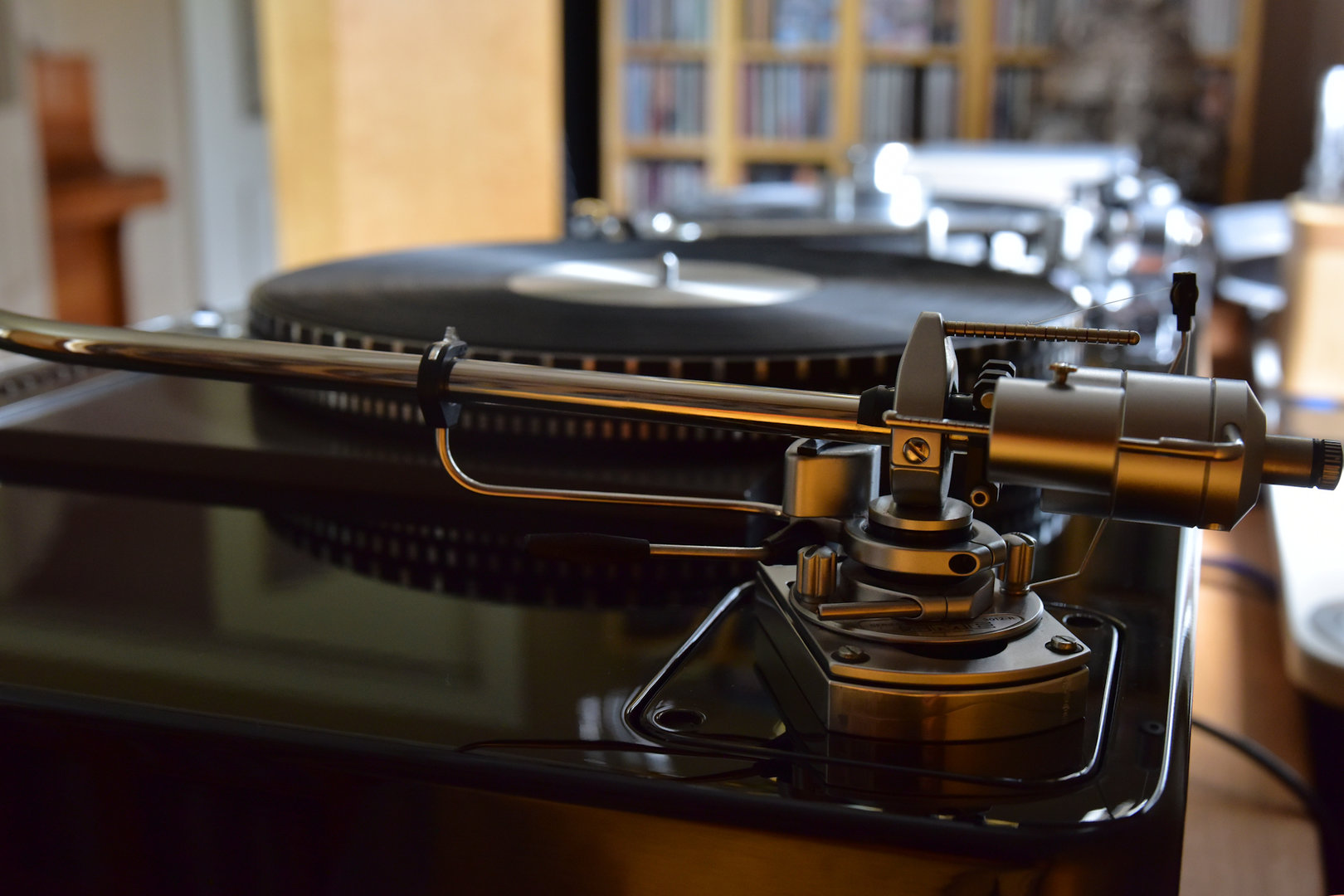

    Renset kontaktene i begge armene - noe som ikke er så dumt på vintage utstyr. Skal kryssbytte armkabler på dem, men det får vente til en av de nærmeste dagene. Mistenker mye av forskjellen ligger der. Så langt er jeg meget happy med det hele , selv om det ble annet Plinth enn planlagt. Der kan jeg jo fremdeles lage / bytte til noe annet senere hvis ønskelig. Ellers blir dette sannsynlig min siste spiller . DL-103R trives begge steder egentlig, så får jeg se hva som kommer på arm nummer to. Det som er klart er at det blir en MC - og Audio Technica AT-OC9 XLS står langt opp på lista. Får også mulighet til å teste et par fra @jorwed_ .

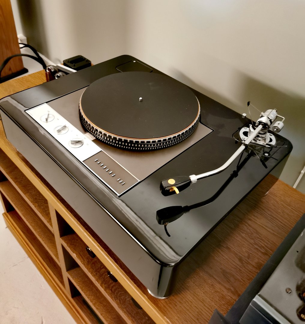

    Takk-takk. Det er artig når ting faller på plass . Jeg begynte å bli oppriktig glad i 401/3009R spilleren - noe 100 bilder vitner om 😅 Så det er derfor litt snålt å gi opp den. Men jeg minner meg på at dette er samme spilleren på steroider . Kunne bare ikke la en 3012R gå fra meg. Alternativet var å modde tårnet jeg laget til Jelco armen , men innser fordelene med å ha alt fastmontert. Blir nok noen små tweaks , men i det store og hele har jeg funnet min drømmespiller.
    Vi hadde ikke nødvendig verktøy for hånd til å skru ut drivverket , så det ble med hjem så lenge. Mitt drivverk har altså ikke kommet seg over i det store Plinthet enda . Men en 401 er stort sett en 401 - og det spiller himmelsk i mine ører. Hvorfor oppdaget jeg ikke disse armene for 30 år siden 😱

    Ja, det er akkurat samme plinth egentlig - i andre mål. Den gamle er 40x50 cm , mens den nye er 45x60cm. Jeg foretrekker at drivverket ikke er senket helt ned - noe som har blitt en motegreie. Men dette kan man justere ved å legge gummiforinger mellom plinth og drivverk. Dermed isolerer man de litt fra hverandre også. Blitt litt kosing med små detaljer her . Bestiller nytt sett med gummi til armbasene også - en drøy hundrings pr. sett.

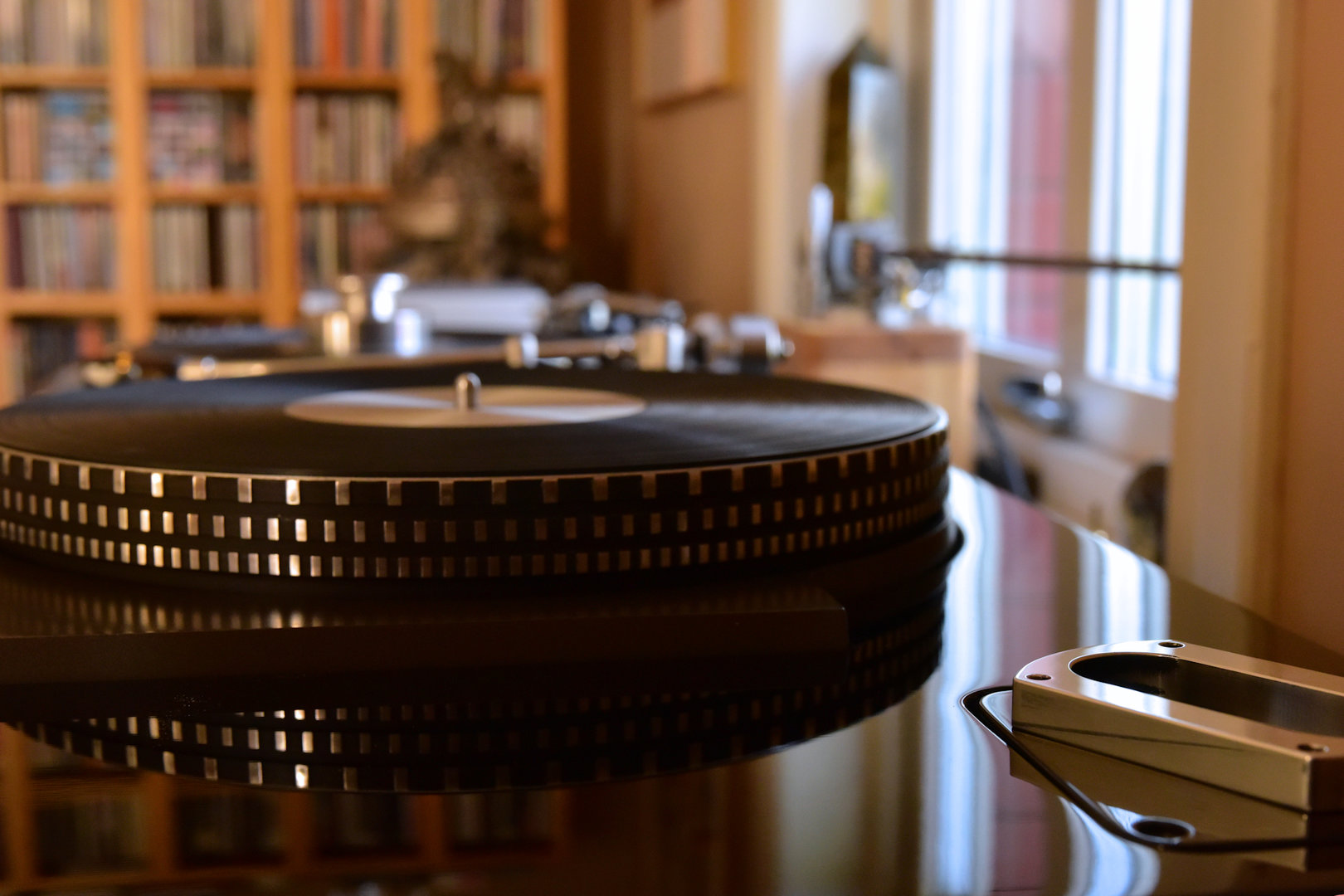

    Forsenkningsoptikk er moro. Man, eller i allefall jeg, kan tegne til jeg blir blå, men man ser ikke hva som er riktig før jeg prøver det fysisk. Tror materialer og øvrige detaljer spiller inn. Traff ikke helt med mine egne høyttalere. Skulle ha forsenket stofftrekkene på suber og H-rammer ytterligere 2-3 mm.
    Ja, det blir ofte noe annet å se det i skikkelig 3D.

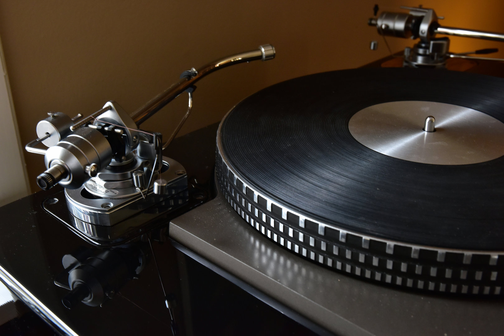

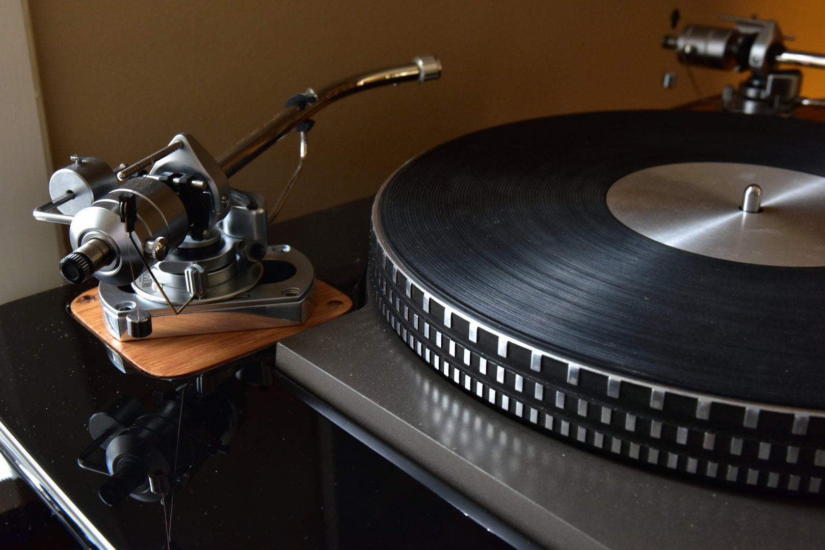

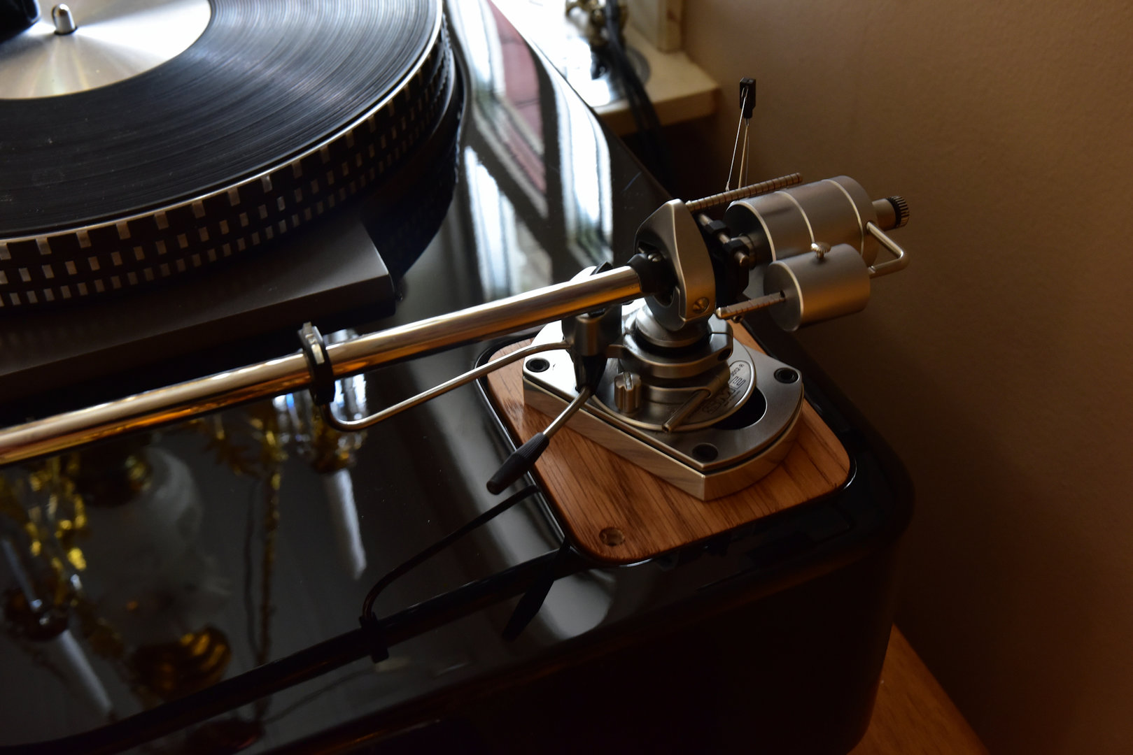

    Er snart ferdig med armbord i valnøtt også - ble lei av pussestøv , så de gjøres ferdig i morgen. Liker kombinasjonen pianolakk / metall / treverk. Fortsettelse følger.

    Hadde vært tøffere med et i metall da
    Ikke vær så vanskelig da ;) Enig i metall , men det vil koste for mye å få laget. Disse mekka jeg selv fra en gammel fjøl. De skal få flere lag med hardvoksolje - så glansen blir bedre , men ikke pianoblank.
    Jeg var dessuten ikke helt enig i plasseringen av armbasen på armen bak (på den sorte). Det blir dårlig plass til ledninger også. Ved å vende den i samme vinkel som på hovedarmen ser det mer helhetlig ut, og jeg får bedre plass til rca pluggene.
    Her skal det nerdes til minste detalj ☺

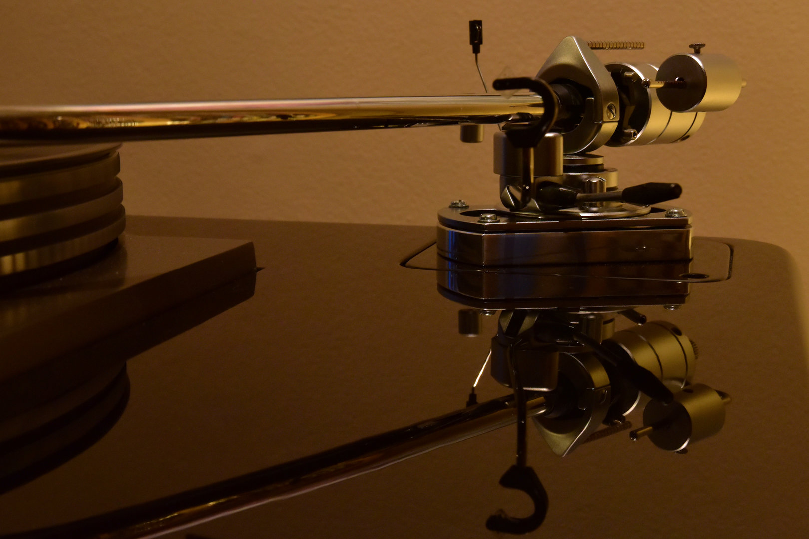

    Litt frem og tilbake her , så heller jeg mot å beholde de sorte armbordene akkurat nå. Jeg har hevet drivverket og armene får 10mm spacer i aluminium. Sånn sett står det litt mer frem enn før, og treverk i tillegg kan bli litt too much. En erfaring eller to rikere ble man vel alltids.

    Behold det sorte, ble lekker snurre dette.
    Takker, det blir nok Black Beauty ja. Heving / isolering av drivverk fra Plinth virker å være en lydmessig bedring også. Jeg må ha noen 10mm lengere skruer for å feste armene skikkelig - så ting er så vidt prøvekjørt. Tror dette blir knallbra.

    Ja, det er mye å hente på demping av vinylsnurra. Plinthet på denne står på føtter med magnetisk demping - som også har en viss effekt. Med demping mellom Plinth og chassis i tillegg virker det som ting roer seg litt og blir mer kontrollert.

    Virkelig lekkert med spacere og hevet drivverk!
    Jeg slår et slag for armbord i heltre. Synes det er en fin kontrast til det pianosorte. Sort på sort er heller ikke feil, så her har du fått et alvorlig ilandsproblem i fanget. Jeg føler med deg.
    Det er rett og slett et par slakta vaskemaskinbein som gjør susen som drivverksdemping? Hvis så er det jo gode nyheter for mitt vedkommende, da jeg planlegger litt demping av drivverket etterhvert. Mangler bare et plinth å avkoble det hele fra.
    Valgets kvaler - eller skift armbord etter humør eller årstid :p Jeg skal behandle de ferdig med voksolje - så får man se om de "vokser" på meg. Inntil da er det uansett svart som gjelder.

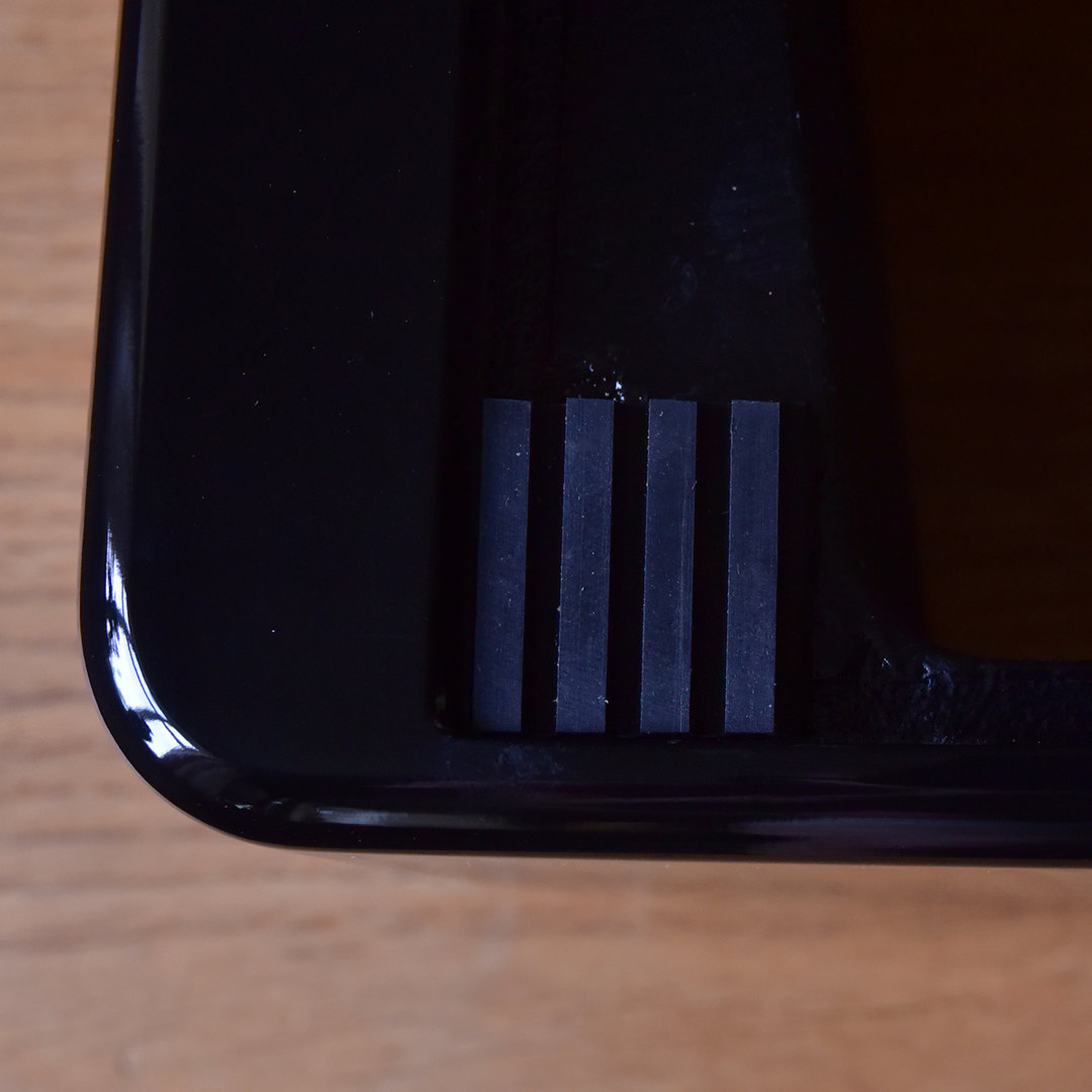

    Til demping brukte jeg disse rillete platene på 10x10 cm. Skar opp noen sånne i mindre formater som jeg har lekt meg med flere steder. La 4 små under en 40mm eikeplate og satte hele Sony spilleren oppå - det var nok så langt største forbedringen. Men det bygger jo endel i høyden. Brukt i Plinthet under chassis som her kunne de vært litt mykere for optimal effekt tror jeg, men de skal ikke være så myke at toppen sakte synker ned heller. Bare å prøve seg frem egentlig. Jeg liker tweaks som ikke koster noe. En venn av meg foreslo noen dempepads man kjøper til trommesett. Mye som ikke koster stort - nettop fordi det ikke har "High-end HiFi " label på seg :D
    Her altså - siste tweak vist på det minste Plinthet. Jeg lagde hull i midten til gjengestengene man fester chassis med. Høyden ble perfekt. Det ligger fremdeles rett under toppen av Plinth , men høyt nok til at 10mm spacer funker på armene.

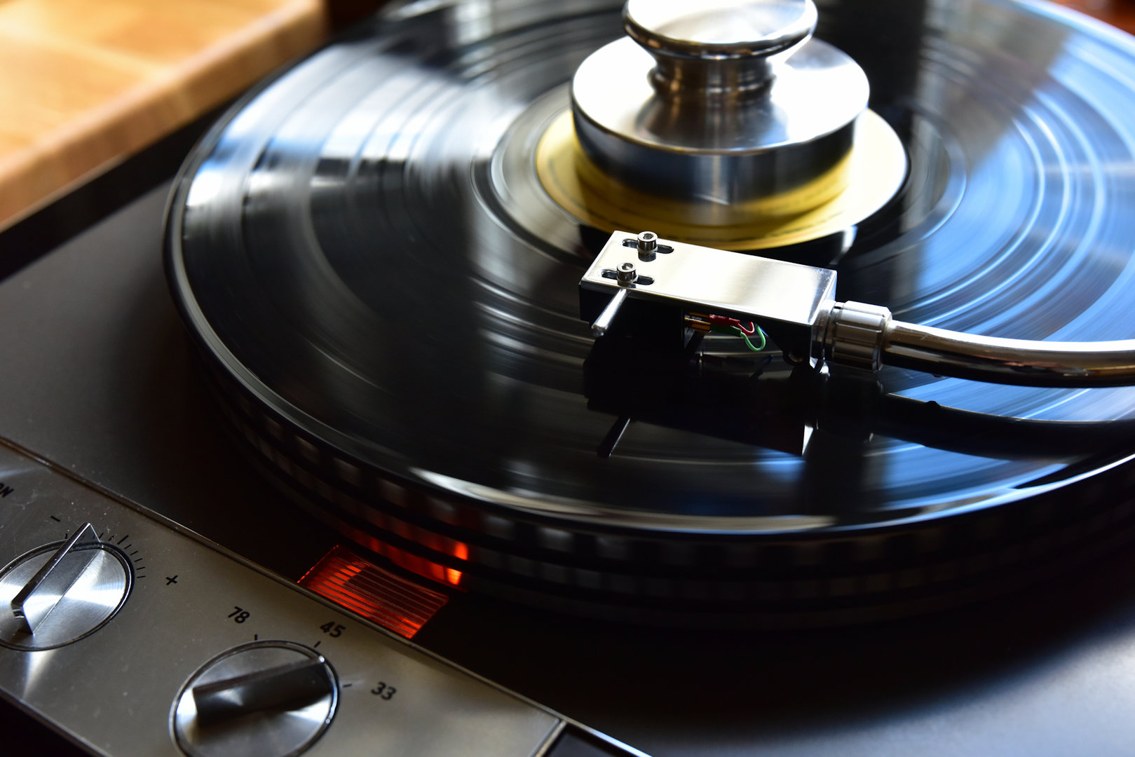

    3009R armen får snart tilsvarende spacer - og med tid og stunder en pickup. Jeg mistenker at DL-103R går tilbake på den armen, og 12 tommeren får noe annet.
    Headshell både spiller og ser så bra ut at kan hende det blir et maken på den andre armen også. Det vil se minst rotete ut .

    Liker det industrielle uttrykket med de sorte armbordene og mellomstykkene i metall under armbasene. Treverk er vakkert, men jeg synes det støyer visuelt, slik 11 shades of black gjorde på min med det gamle kabinettet.
    Usikker på om jeg synes det er tøffere med eller uten mellomstykke.
