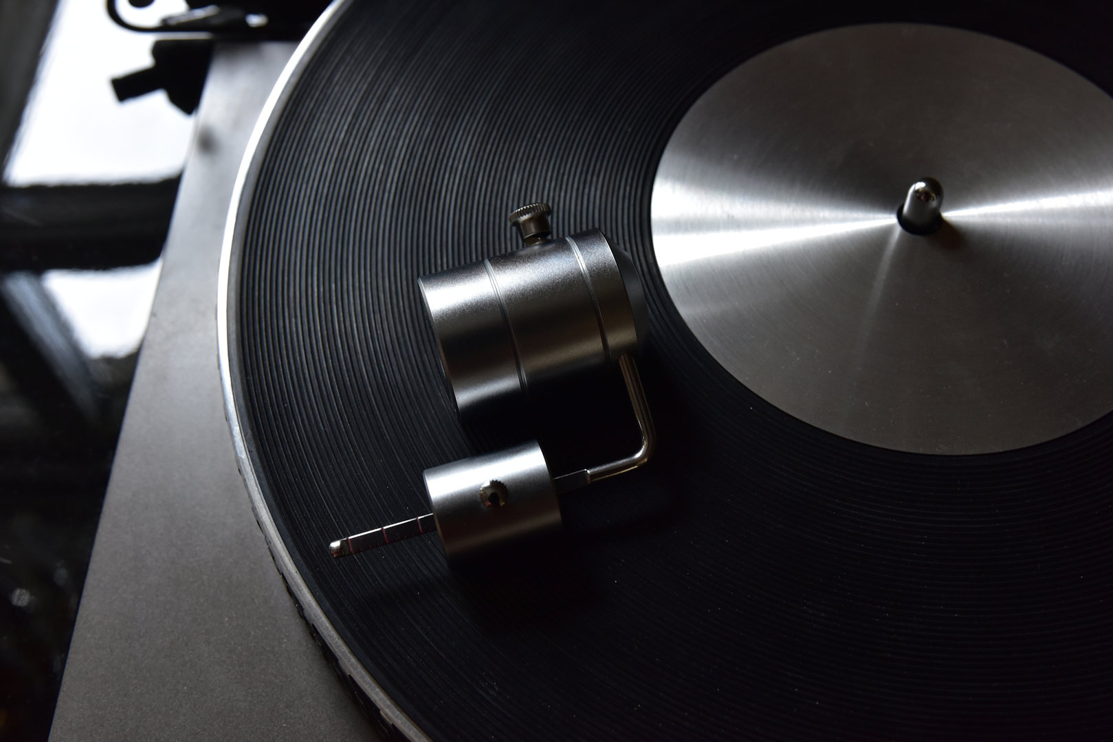

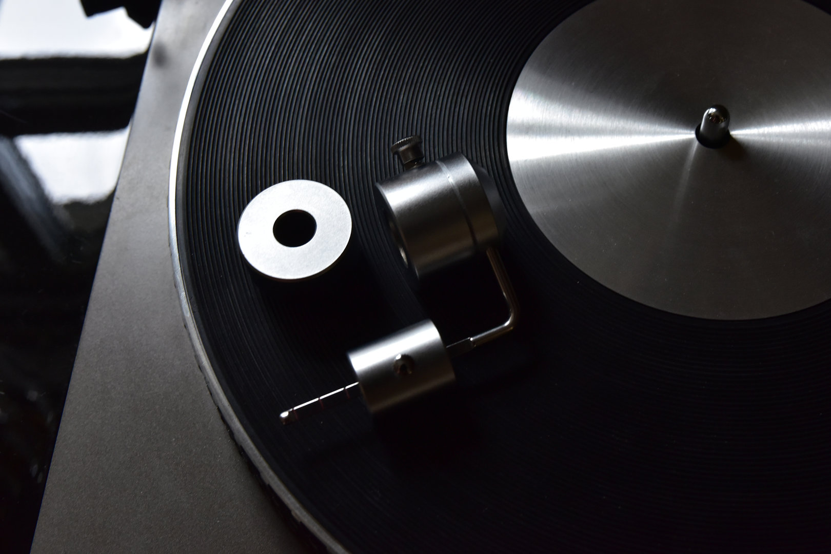

    3012R har en effektiv masse på 14 gram mot 12,7 gram på 3009R. Bakloddet kan splittes , så de kan veie opp alt av pickuper. Man kan jo regulere noe med forskjellige headshell også. Men , det er derfor jeg skynder meg langsomt før jeg brenner av kroner på ny plog. Må lese meg opp litt her.

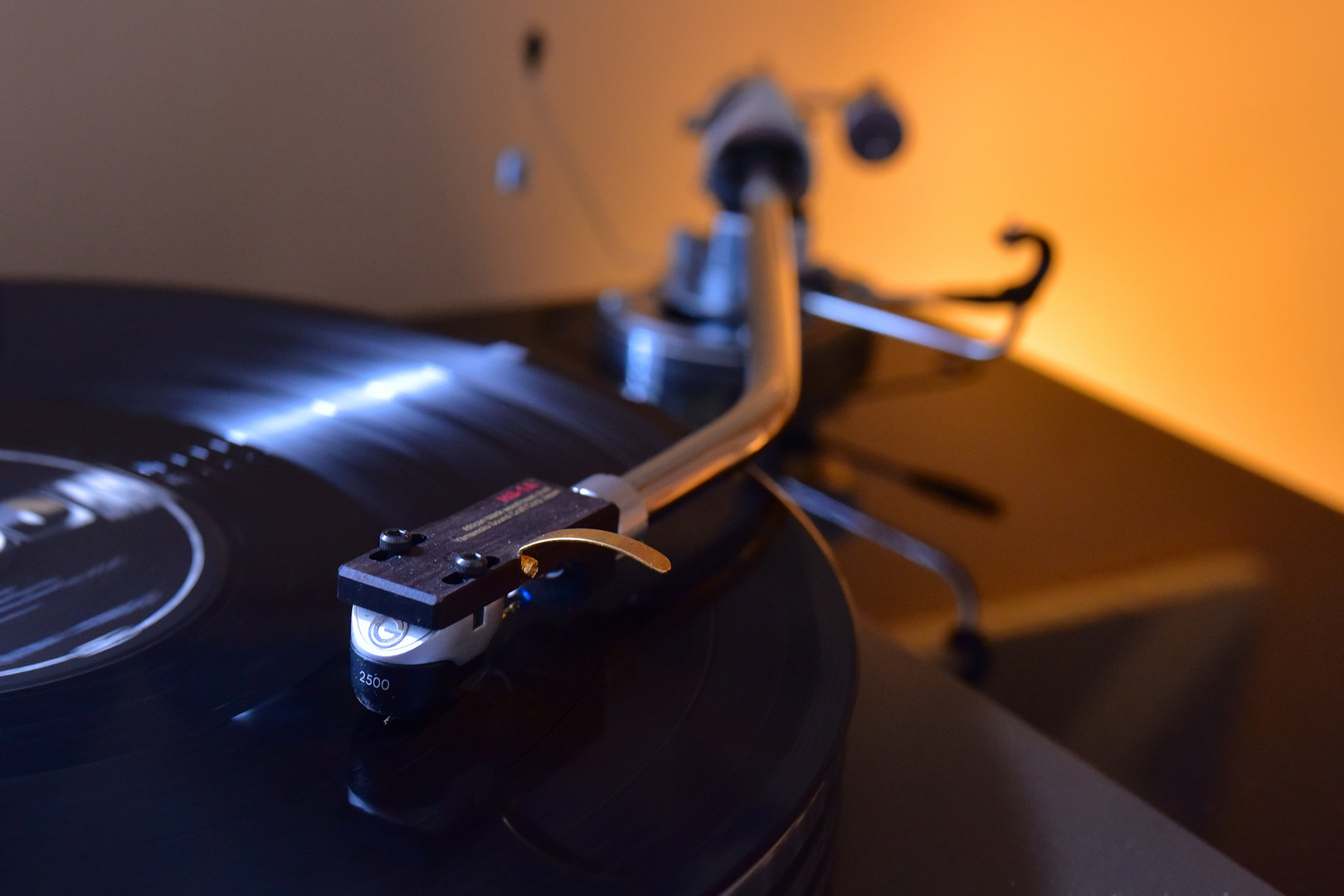

    Lettet for et lodd bak har jeg nå montert Goldring 2500 i et Yamamoto HS-1A Headshell / African Black Wood. Vokaler er smooth som silke i fønvind (på blomsterspråket altså). Jeg tror jaggu @MakkinTosken er inne på noe vedrørende arhat.

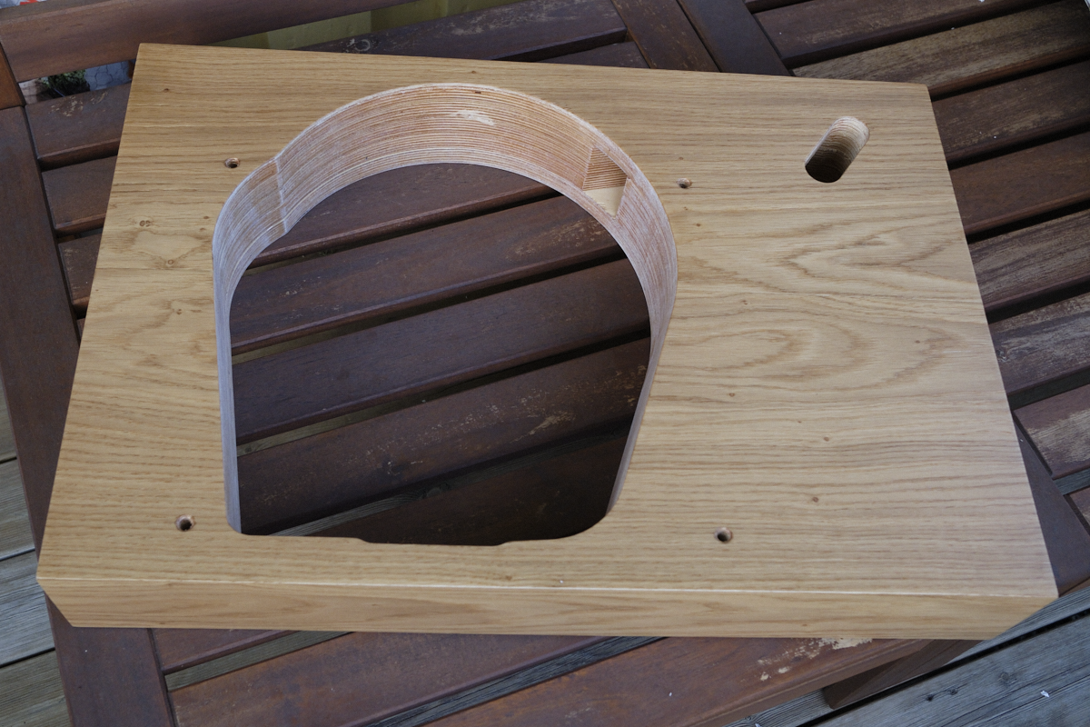

    Lovte et bilde når jeg fikk plinthet i hende, det ble hentet i aften og ser foreløpig lovende ut.
    Husmannsvariant i matt eik, godt og solid håndtverk. Lukter dansk møbelolje. Det blir prøvemontering i helgen, trenger litt deler som nye pakninger til skruvene i armbordet, samt en del lengre skruer/bolter for å få festet chassis godt nok. Skal også få satt inn inntak til strømkabelen i chassis med separat leding.

    Dette ser veldig bra ut. Solid , klassisk, tidløst - og veldig pen finering også. Kryssfiner "synger" litt mindre enn mdf - mitt siste er også sandwitch av kryssfiner.
    Peak Hifi har monteringsbolter til 401. De selger også skruer til SME armen. Tar seg godt betalt for å putte 4 små treskruer i en pose, men det er sme logo på posen da 😁 Garrard 401 Mounting Studs 50mm | eBay Finnes i 80mm og 100mm også.
    Trenger du spacer til armen selger de det også. Man kan utmerket justere armen opp uten spacer, men jeg synes en 10mm tar seg bra ut. Smak og behag.....
    Når det gjelder dempeben er det en utfordring å finne noe som fungerer uten at det blir for høyt. Føler min er litt på styler nå , men de har magnetisk demping - noe som demper bedre enn aluminium med kun en gummiring. Jeg funderer å lage en sokkel av 40mm eik , eller noe tynnere som lakkeres sort matt og er trukket et par cm inn i forhold til plinthet - og senke føttene inn i den plata . Eller noe i den duren.... Spilleren min er såpass stor (60 cm bred) at den tåler den ekstra høyden.

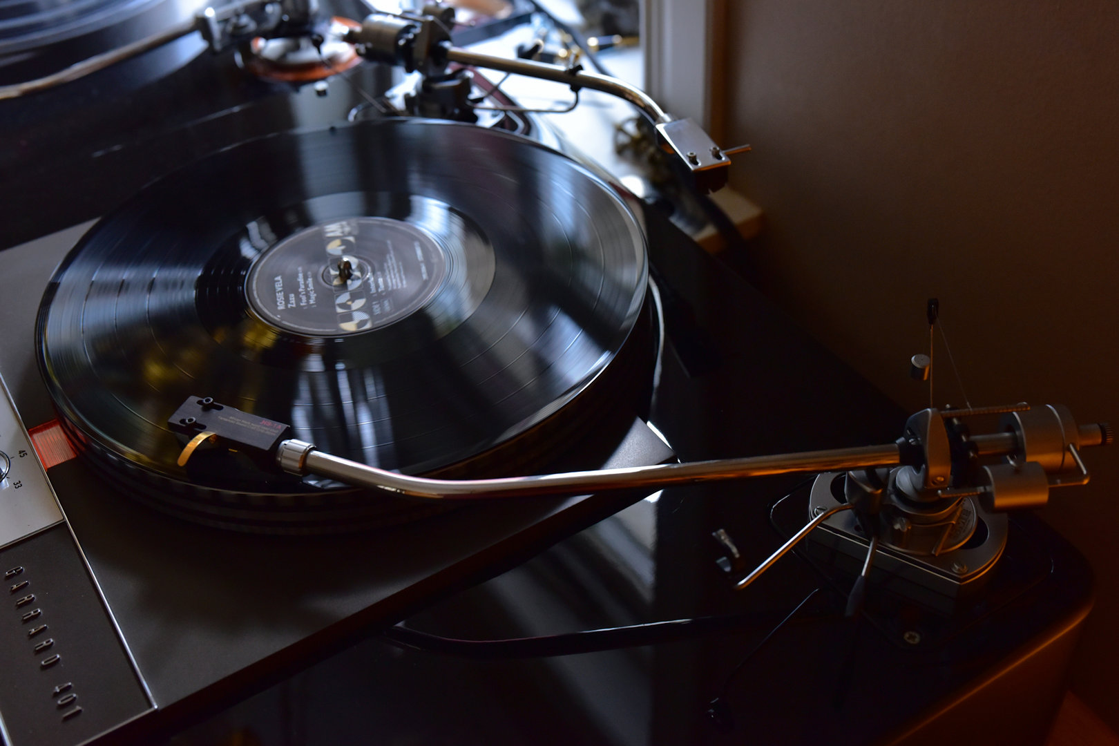

    Da har Vinyltronen blitt erobret av Garrard 401 , og Sony spilleren står noe slukøret og ribbet tilbake. Flott å få litt mer space på skjenken , og jeg klarer meg lenge med en spiller/to armer. Blir nok test av en Pickup eller to for å legge opp løpet for videre fullføring av Garrard 401. En MC pickup skal på plass etter hvert.
