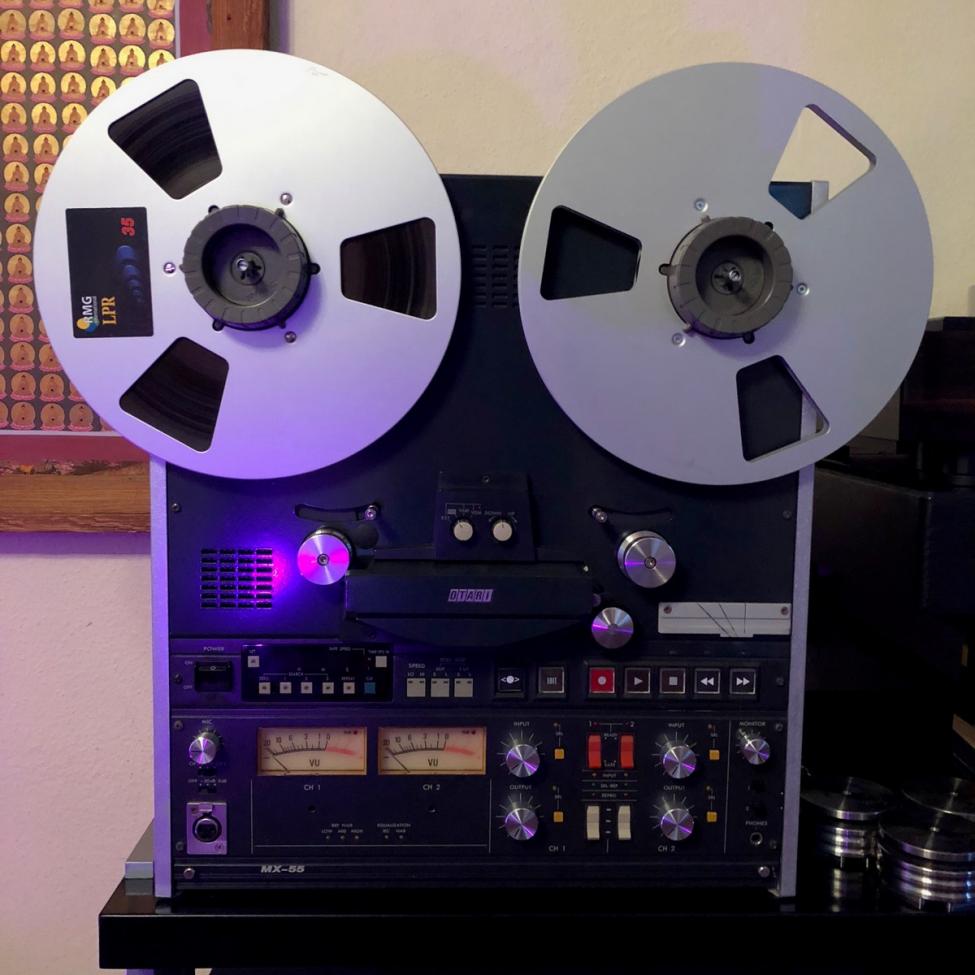

    Min favoritt er denne.
    wizard
    17.04.2002
    3.902
    4.357
    Otari MX-55, hvordan er lydvaliteten på denne ift Studer A810?

    brukt rundt 15K EUR i 2016
    leste nettopp om den og den er en potensiell service-bombe.
    han italieneren som hadde den foretrakk Studer A80 og A820 og tom Nagra T for pålitelighet....
    men sexy er den....
    Iflg Kostas er TD9 Stellavox sin studio versjon, men SM8 låter bedre.
