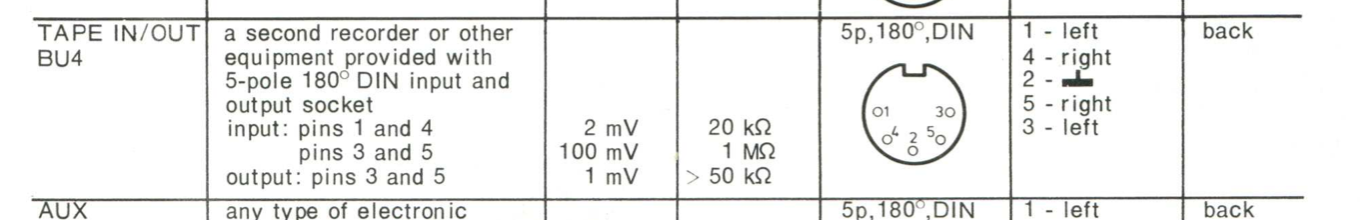

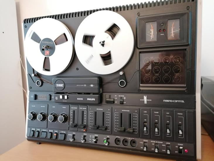

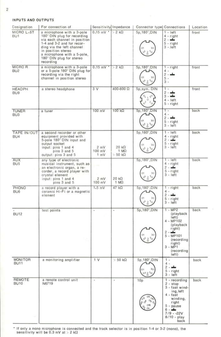

100mV input sensivityForresten så virker det som line inn på min 4511 er ekstremt sensitiv. jeg må skru ned output på kilden veldig eller bare skurrer det, hva er orsaken til dette?
Veldig sær tilkopling på den spilleren. Først kan du jo prøve å benytte rød og svart RCA for opptak. Hvit og gul gir jo 2mV!Har bare kjøpt et DIN til 4x RCAadapter fra lydshop.no
KABEL 1,5m 5-PINS DIN - til 4 stk RCA - Skutle Service (lydshop.no)
og hvor får man kjøpt demper....evt hva heter det så jeg får googlet![]()
tror det er rød og svart som er opptak nå, men kan dobbeltsjekke.Veldig sær tilkopling på den spilleren. Først kan du jo prøve å benytte rød og svart RCA for opptak. Hvit og gul gir jo 2mV!
Søk "RCA attenuator" for å finne en demper.
Amazon: RCA Attenuatortror det er rød og svart som er opptak nå, men kan dobbeltsjekke.
lage noe selv er ikke aktuelt![]()
Min Ferrograph Series 7 er koplet til min QUAD 33. Den er svært fleksibelMen om du bruker rød og svart som input,- hvor tar du da output fra? Spørs om du ikke skulle dempe til 2mV.
