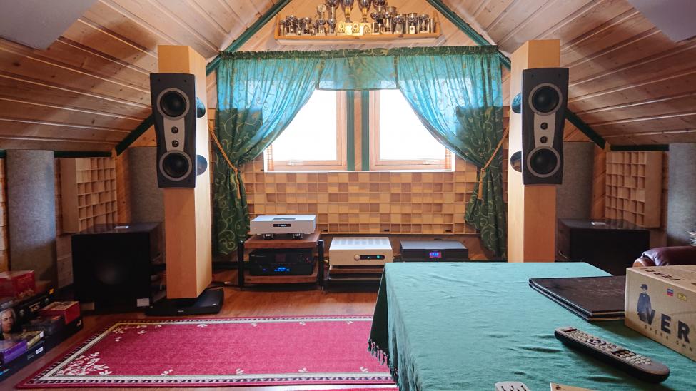

Jeg har også et bilde:

Jeg har to stk. REL S5 subber koblet på høynivå.
Hver av de er koblet til høyttalerterminal på hovedhøyttalerne, to ledere til + og en til - og det låter veldig bra. Jeg deler subene ved 52 Hz.
Har også prøvd å bruke lav nivå fra pre-out med dertil egnede RCA sub kabler på min integrerte stereo forsterker med latterlig dårlig resultat.
Jeg byttet fort tilbake til høynivå tilkobling.
Mulig dette er et REL "issue"...

Jeg synes nå jeg har fått mine REL subber bra integrert både på grunn av tilkoblingen jeg bruker samt plasseringen og selvfølgelig masse testing angående frekvens og volum innstillinger. De står så å si i flukt med hoved høyttalerne og ikke trykt inn i hjørnene (i mitt eget lytte rom), se bildet av anlegget mitt under.
Slik det er nå så hører jeg ikke at subbene stikker seg frem i lydbildet noe jeg har erfart tidligere med noen andre (billigere) subber jeg har hatt som jeg aldri fikk til å spille som jeg ville.
Spennende anlegg du har!
