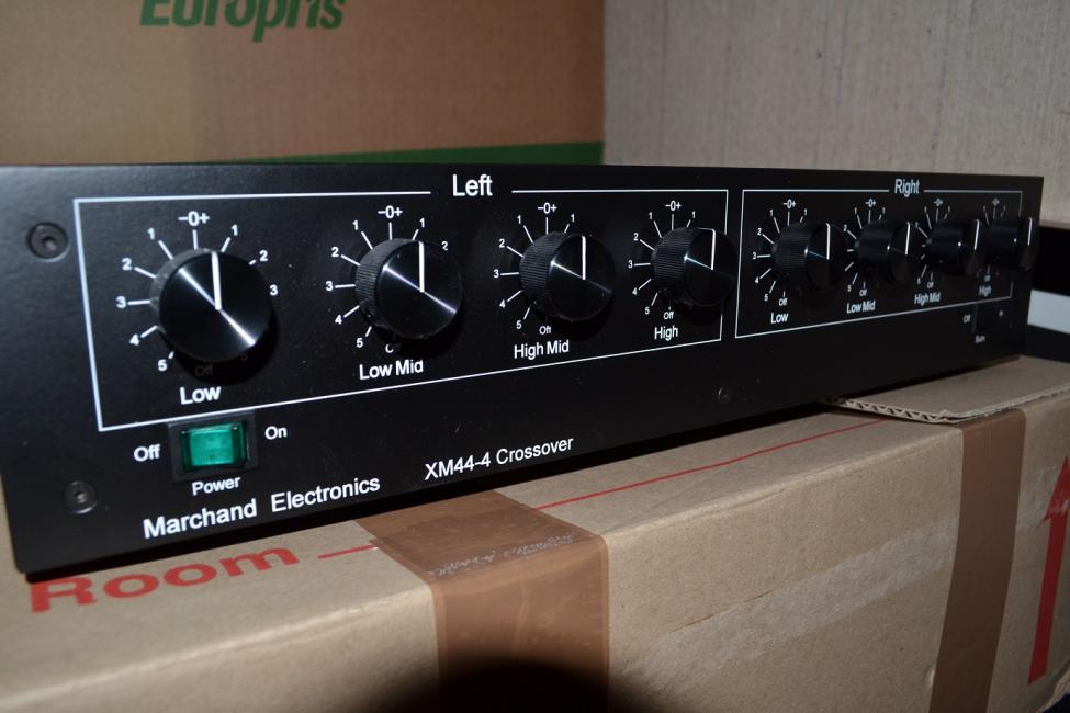

    Etter tips fra Cobra2 er det delefilter på vei!
    Marchand XM44-4 ligger forhåpentligvis og venter på meg når jeg kommer hjem fra jobb.
    Krysser fingrene for at jeg ikke blir bløffa - langt til Australia...

    Litt sent men takker likevel for interessen.
    Fortjener vel capt. Slow tittel snart...
    Uansett, filteret jeg gikk og venta på kom som avtalt. Virkelig gøy når utstyret er godt pakket og ser ut som om det er nytt. Har selvfølgelig ikke fått testa det enda, men det er nå iallefall en liten brikke mindre å lete etter.

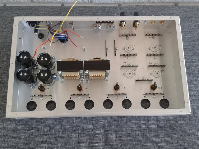

    Da var pakken i hus. Litt røff finish på chassiset, men frontplaten var i det minste bra.
    Godt pakket med dobbel emballasje overlevde alt turen fra unaiten.
    Med pakke i hus gikk det ikke så lange stunden før komponentene fant sin plass.
    Eneste bug'en til nå er at jeg må ha fått feil skruer til de store soklene. De som er til overs har altfor
    store hoder og passer ikke. No big deal :)
    Etter en liten gjennomgang av manualen, som er meeeget utfyllende, kunne loddebolten rigges opp.
    Når det gjelder manualen er den såpass detaljert, steg for steg, at det lar seg utmerket godt å bygge
    settet uansett kunnskapsnivå. Selv er jeg så langt ned på skalaen som man kan komme, så det blir interessant å se om jeg kan komme i mål uten noe form for hjelp...

    Hmm, stoppet visst opp litt før beregnet dette. Nye bolter til rørsoklene er bestilt og kommer med
    kurer/kollega fra Stavanger i kveld. Noen frynsegoder må man ha når man jobber i industrien :)
    Så får dere bare arrestere meg på åpenbare brølere dere ser jeg har gjort.
    Som jeg har sagt er kunnskapsnivået på bunn. Jeg har f.eks. nettopp lært hva som er
    + og - på kodensatorene og googler i vei på fargekodene på motstandene. Men det var vel
    litt av vitsen med å prøve seg på et slikt prosjekt.

    Grattis med nytt kit - dette klarer du fint, bare vær tålmodig og dobbeltsjekk alt før endelig montasje. Husk å bruke noen "offerlam" av noen høyttalere ved oppstart/test:rolleyes:

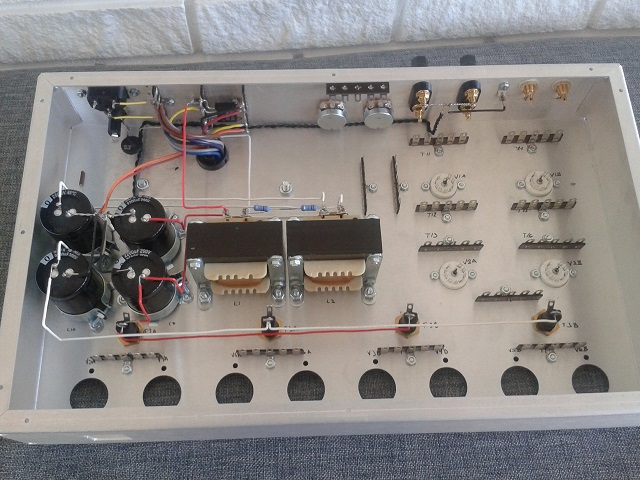

    Hadde egentlig store planer om at alt skulle være snorbeint og skikkelig på line.
    Som mange ganger tidligere viser det seg at det kanskje ikke er sååå enkelt. Tålmodigheten
    blir satt på prøve, og man ender opp med godt nok...
    Resultatet så langt etter en liten økt på morgenkvisten:

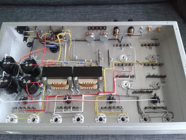

    Ting tar tid!
    Til tross for en meget utfyllende manual har jeg slitt litt med å finne ut av hvilke zenerdioder og dioder jeg skal bruke hvor.
    Har måttet bruke elimineringsmetoden for å få kabalen til å gå opp. Om den virkelig går opp til slutt gjenstår å se...
    Litt irriterende at leverandøren har vært så sparsom med kabellengder. Mulig jeg får svi for å ikke legge kablene korteste vei fra
    A til B. -Og når man først er inne på sparsom; ser det ut som de har spart seg for så sende litt deler også. Foreløpig begrenser
    det seg til en motstand og en serie med kondensatorer. Ikke noe krise men idiotisk å ikke ta full vareopptelling ved mottak.
    Får se hvor omfattende punch-listen blir til slutt.
    Ser ikke ut som det har skjedd så mye siden sist, men her er i alle fall resultatet etter nok en økt på morgenkvisten:

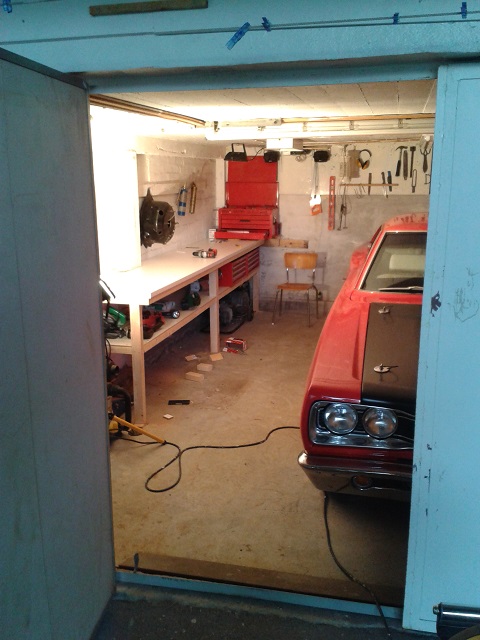

    Siden furterom nr.2 lar vente på seg, har jeg begynt oppgraderingen av furterom nr.1.
    Nye benker installert, og godstolen har funnet sin naturlige plass mellom de takmonterte monitorene. Høyden på stolen er bønnhørlig justert for å oppnå golden ratio til lytteposisjon. I tillegg har man full oversikt over hvem som eventuellt kunne forville seg inn (hvis man har glemt å låse døra).
    Forsterkeriet er satt opp for batteridrift, men er foreløpig drevet av en ekstern strømforsyning (mascot).
    Hovedkilde er pr. i dag FM men også MC blir brukt hvis behovet melder seg.
    Eneste som mangler nå er å finne frem den eletriske kjølebaggen og å begynne å bære inn verktøy...
