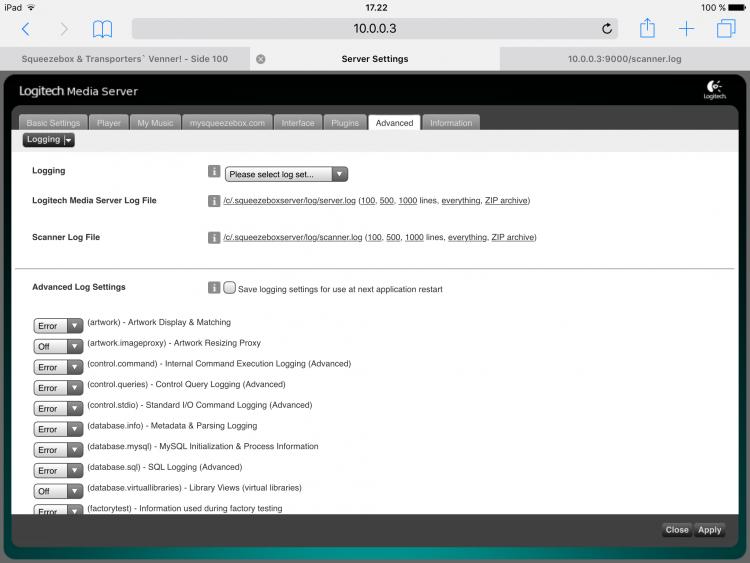

    Torolan: Du kunne prøve å kikke i loggen for skanneren. Den finner du her:
    Vis vedlegget 341201
    Mulig man får noen ideer om hvorfor det stoppet herfra.
    Sjekket opp denne , men det står jo "feil" på nesten alle...?
    Ble ikke så mye klokere - dette ligger nok "over mitt hode" :)
