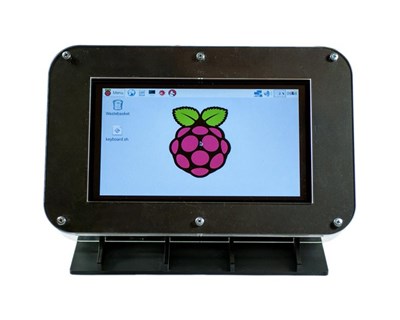

    Noen som har prøvd å lage en Squeezebox Touch klone med Raspberry Pi og en touchscreen ? Man får til og med ferdige stands som ligner på SB Touch - og det finnes IR-fjernkontrollmoduler - det er ganske kult:
    Vis vedlegget 338714
    https://www.dustinhome.no/product/5010882002/modmypi---7-touchscreen-case-and-stand
    Dette er faktisk noe jeg vurdere å fikke med vinter. Har ikke sett den der før så takk for tips. Jeg skal legge ut her dersom jeg mekker til noe slikt.
