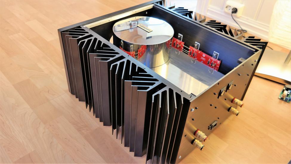

    Ble tid til litt i dag også. Boret hull og gjenget i bakplata.
    Bruker avstandsstykker av bronse.
    Montert. Skal klippe de lange skruene.
    Slik ble det. Bruker sorte umbraco, eller unbrako som det egentlig heter.
    Liten test.:)
    Ble jo ganske pent. :)

    Plukket alt fra hverandre igen. Må få på plass div småting.
    Montert likereterne i bunnplata slik at det blir kortest mulig vei til kondensatorene.
    Laget litt flere hull og montert gummigjennomføringer. Kabler fra likeretterne vil komme opp i kondensatorbanken gjennom to av gjennomføringene.
    Montert dc beskyttelse.
    Slik ser braketten ut på undersida.
    Nå som jeg har boret og laget flere hull har jeg også klart å lage noe riper, så må gå over å polere igjen, men venter med det til alt er helt ferdig.

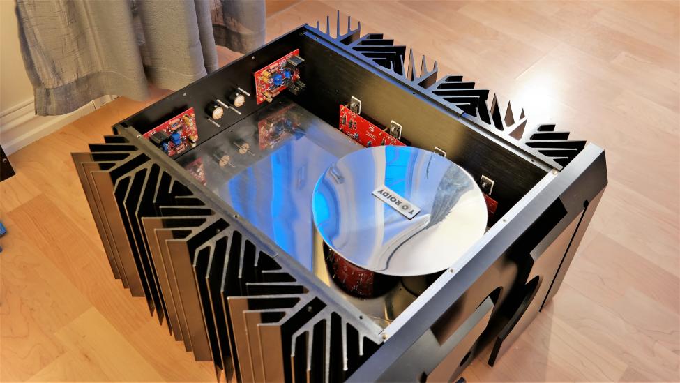

    Litt mer fra i dag. Det er mange detaljer som tar mye mer tid enn man tror, så det går sakte fremover.
    57.686
    111.542
    Slikt skal ikke haste... disse detaljene er med på å skille skandinaviske "Rats Nest's" fra skikkelige norske highend DIY delikatesser :D Men de sukkerbitene... midlertidig, håper jeg? :p
    Kunne gjort denne ferdig på et blunk nå, tross alt ikke så mye som gjenstår. Men det er noe med den følelsen etter å ha gjort noe skikkelig fra begynnelse til slutt. Skal ikke ta noen snarveier nå. Skal gjøre det skikkelig, og jeg skal kose meg med forsterkeren når den er ferdig. :)
    Jækla flott!! :)
    Litt enig med Sluk. Sukkerbiter er ikke så glad i høye temperaturer som er i klasse a. Blir fort løs med følgende dårlig kontakt. Har testet selv :)
    I beste mening
    Oks

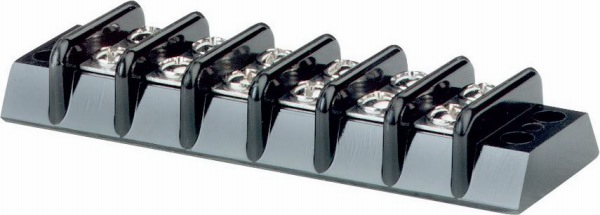

    Sukkerbitene skal ikke være der, men jeg har ikke klart å finne noe brukbart koblingsbrett enda. Kommer til å bruke sukkerbit for test med mindre noe dukker opp.
    Mottar gjerne tips til koblingsbrett. Må være fire poler, ta min 3 kvadrat kabel og maks 4cm bredde.

    Kanskje koblingsplate noe slikt som dette?
    Sette kabelsko/spader på ledningene?
    Kanskje andre har et bedre forslag?
    Bare et innspill :)
    Vis vedlegget 412315
    Bare et innspill :)
    oks
    Joda, sett på en del slike, men ikke funnet noen som passer. Ønsker mer konkrete tips. :)

    Helt fantastisk tøft med plxiplate!! Brilliant lekkert! :)
    Det er ikke tilfeldigvis noen choker som skal inn i de firkanta boksene......?? :)
