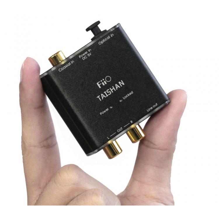

    Reisen starter med den billigste DAC'en de har på Elkjøp. En FiiO Taishan.
    Denne har dere alle hørt om og sett en haug med tester av. Ikkesant?
    Denne ble pakket møysommelig inn, og lagt under juletreet. Da han pakket den opp fortalte jeg om planene, og han så ut som ett spent spørsmålstegn resten av kvelden.

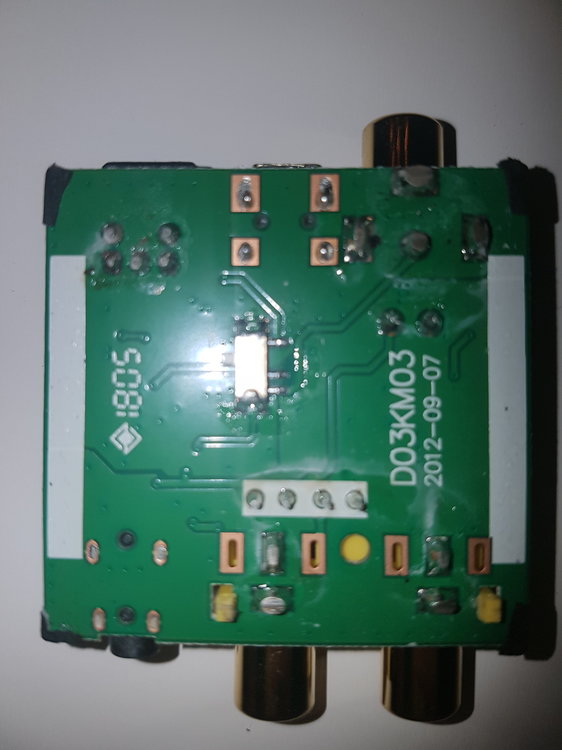

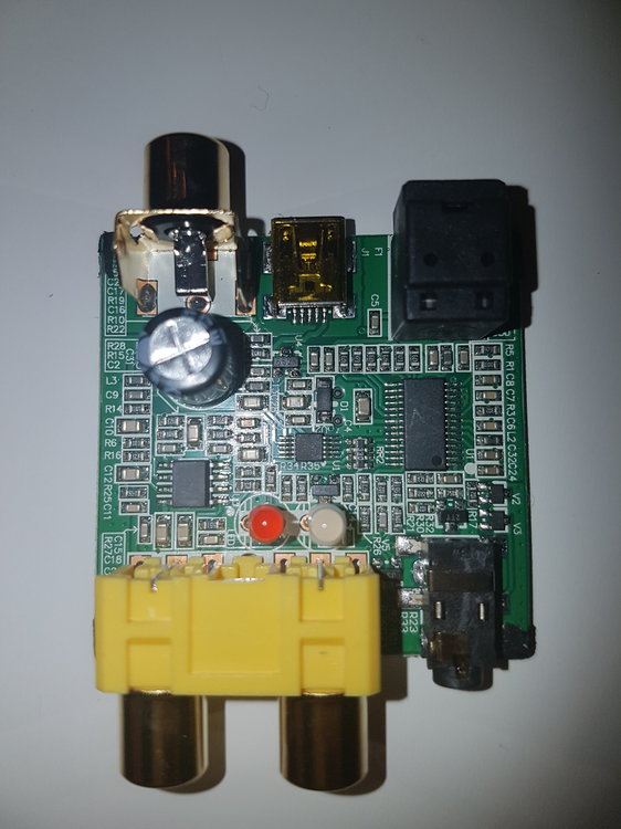

    Og så begynte reisen inn i det heller lille indre på denne koseklumpen.
    Før dissekeringen begynte hadde jeg lest meg opp litt på denne dingsen, og funnet noen fakta om den.
    Reciever chip: Cirrus CS8416
    DAC chip: Cirrus 4344
    OpAmp: Totalt uinteressant.

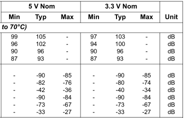

    Dac'en drives av 5V, så databladet sier 102 dB S/N. Og de har vel ingen grunn til å lyve her?
    Så til det artige. Det er jo det vi vil, er det ikke? Ha det morro?

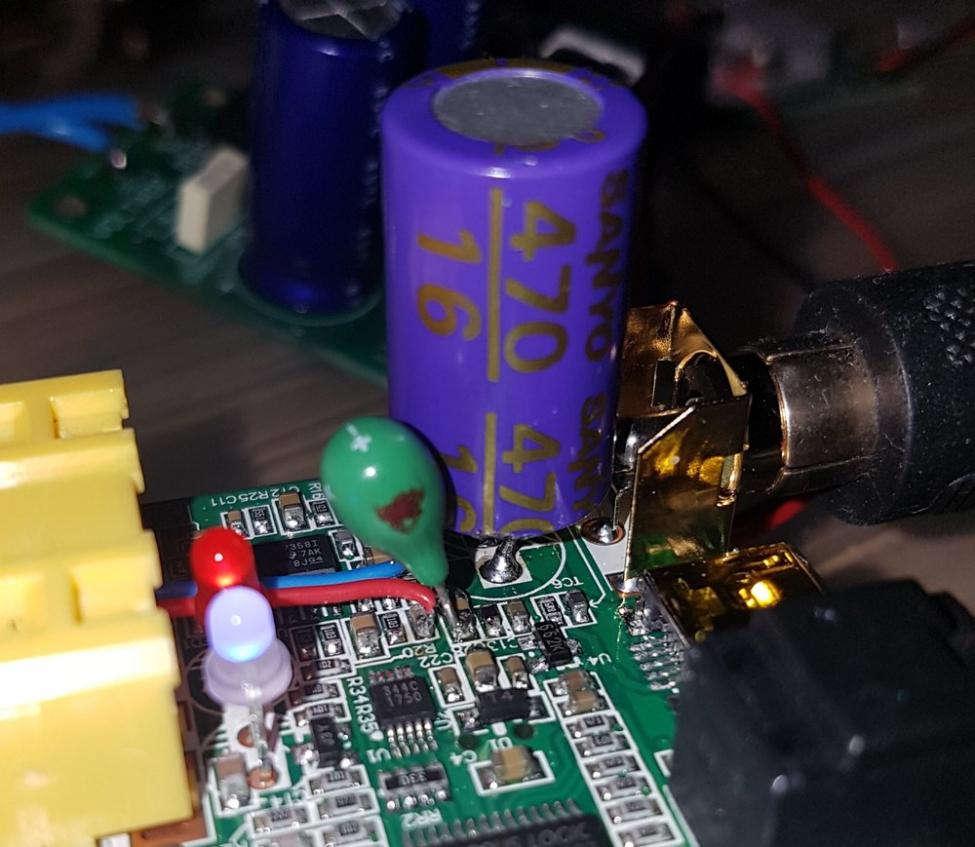

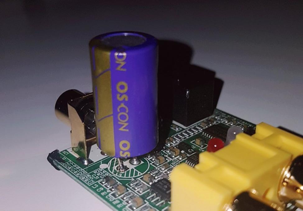

    Første oppgradering ble Bytte av kondensatoren som sitter rett etter USB-power pluggen.
    Dette var en helt standard 16V 470uF elektrolytt. Ut med den.
    Og inn med en kvalitets polymer Os-Con kondensator.

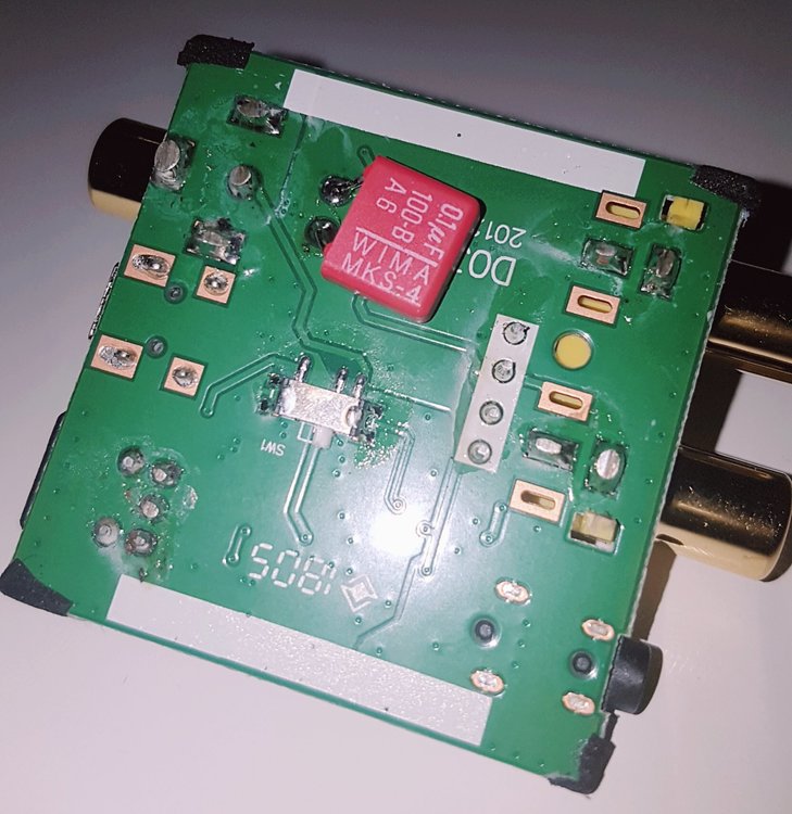

    Og en 0.1 uF bypass MKP fra Wima
    Etter litt testing, ble også kondensatoren for 5V tilførsel til DAC chippen bypasset med en Tantalum kondensator.
    Det var det som var fornuftig å gjøre på dette kortet. Med alt for små loddepunkter, og litt kaffesjælv på hånda, var greit å stoppe der.

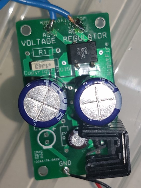

    Før morroa kunne fortsette, måtte jo litt testing til. Det første som slo meg var en høyfrekvent susing ved tilkoblet S/PDIF kabel, og godt med pådrag på forsterkeren. Misstanken ble fort rettet til SMPS powersupplyet jeg brukte. Prøvde flere veggvorter, men ingen forandring.
    Da var neste steg linjert PSU, og bra med regulering.
    Hadde noe liggende etter tidligere prosjekter, så valget var lett.
    Første ledd ble en liten søt sak fra vakits.com. Denne tar seg av likeretting og regulering i første steg.
    Andre regulering er en modul, fra tekdevice.com, basert på TI TPS7A4700 1A. Litt info fra nettside deres.
    https://absoluttaudiofilt.no/upload...humb.jpg.7ff9efb28feec13ab33a618c15fbbd5a.jpg
    # Based on TI TPS7A4700 1A, 4μVRMS, RF LDO Voltage Regulator
    # Output Voltage Noise: 4μVRMS (10 Hz, 100 kHz)
    # Power-Supply Ripple Rejection: 82 dB (100 Hz) ≥ 55 dB (10 Hz, 10 MHz)
    # Output Current: 1 A with Heat Sink
    # Dropout Voltage: 307 mV at 1 A
    # PCB Size = 6.35 x 4.0 cm
    # Min DC Input Voltage = 3.3V, Max DC Input Voltage = 24V
    Etter denne justeringen ble støyen borte.

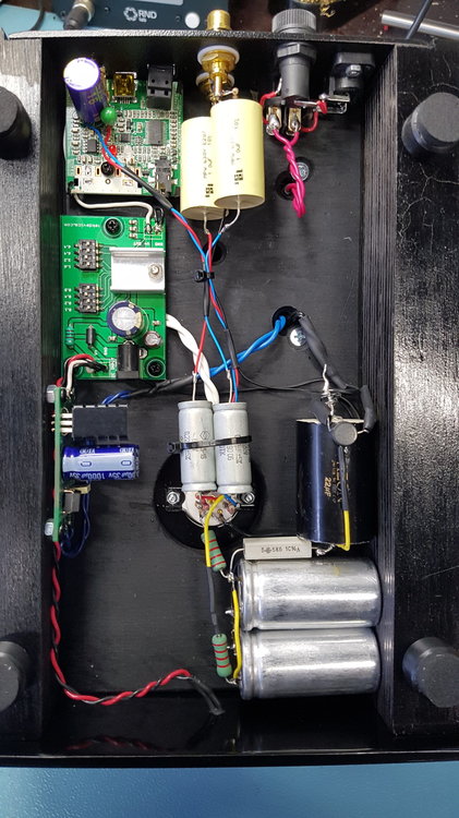

    Også kom rørtrinnet. Dette var jo planen hele tiden, ikkesant? Joda. Det er jo ikke nok rør i verden.
    Signalet blir hentet fra første mulige loddepunkt etter DAC'en, da pinnene på selve chippen er alt for små til å lodde direkte.
    Utgangtrinnet som ble testet først er ett ganske standard katode-følger trinn, med deler fra skuffer og skap. Røret er ett russisk 6n6p rør. Her trenger jeg litt tweaking på kondensatorene, da lyden ble litt mørk.
    Fuglereir

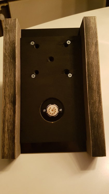

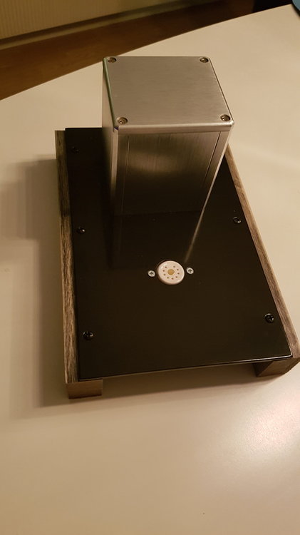

    Så skulle det lages kasse som herligheten kunne bo i.
    Starten på montering

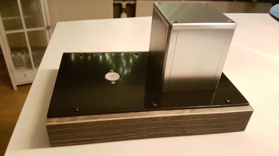

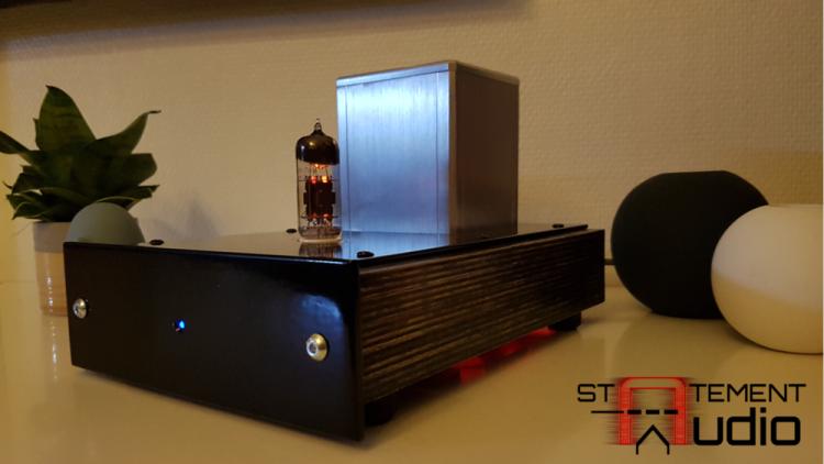

    Og så, etter noen justeringer, ble det til slutt ferdig.
    Og helt til slutt, ett skrytebilde :)
