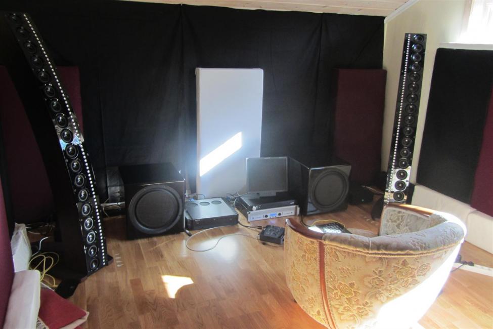

    Disse for eksempel:
    Her er det en fordel at gulvet er hardt og reflekterende siden høyttalerne bruker gulvet akustisk som et speil.
