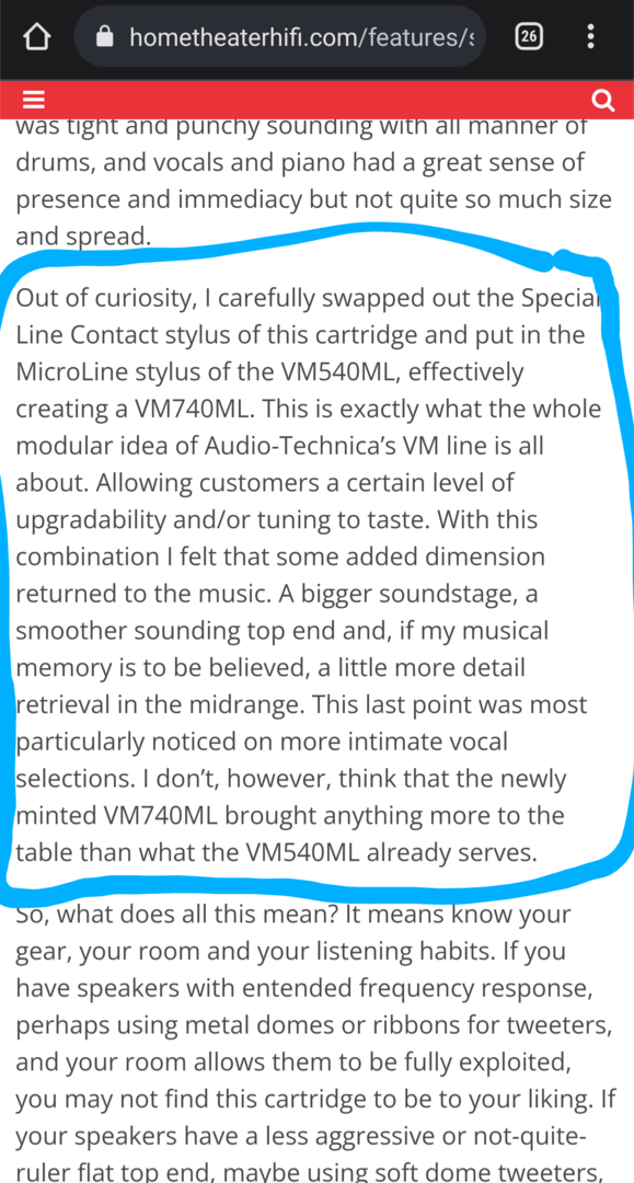

    Så det kan altså være at 700-huset gir en endring til "det bedre". Men jeg er ganske så sikker på at dyrere slipning enn ML fra A-T er penger slengt.
    Slik jeg leser det så gir ikke 740-huset noe bedre lyd, se siste setning i det jeg ringet rundt. Stemmer med det dere har skrevet tidligere.

    Det var den endringen i vokalgjengivelse ved bytting mellom 540ML og 740ML jeg bet meg merke i.
    Uansett: Jeg er evig glad for at tester som den lenkede publiseres. No bull. Kudos.
    Uansett: Jeg er evig glad for at tester som den lenkene publiseres. No bull. Kudos.
    Fantastiske tester ja. Hvor står det noe om bedre vokalgjengivelse på 740? Litt tungnem etter middag.

    Jeg rotet, ragwo. Lavt blodsukker før mat, helt sikkert. Leste ditt screenshot oppned/baklengs/hueirævva. Bedre musikk fra 540/740 enn fra 760 skrev han jo, implisitt ingen lydlig forskjell mellom 540 og 740. Huset gjør ingen forskjell utenom optikken.

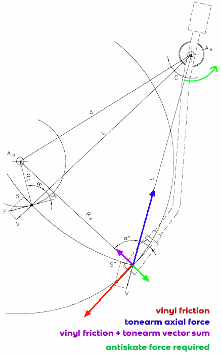

    Banalt spørsmål om antiskating : hvorfor er denne motkraften virkende til å presse armen mot ytterkant av platen? Er det fordi sporet leder nålen/armen innover. Skulle jo i utgangspunktet tro at sentrifugalkraften ville presse armen utover?
    Jeg prøvde med en blank side på en lp og armen beveget seg innover etter å ha justert AT så sto den stille. Hmm ok, dette ødela teorien min om sporet?

    Om du ser på vinkelen mellom pickupen og armens omdreiningspunkt vil du også se at motkraften bakover sett fra pickupen ikke går rett bakover allikevel. Det er en resulterende sidekraft der som drar pickupen innover. Størrelsen på disse kreftene varierer også med rillemodulasjonen (i følge kilder).
    AntiSkating er motkraft. Den er viktig, unøyaktig og i noen tilfeller på ingen måte tilstrekkelig gjennom skalaen. Technics leverte produkter i flere år med intetsigende AT-fjær uten at eierne reagerte på "feilen"......
