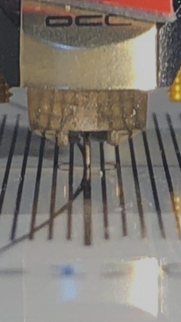

    1. Hva hørerer dere av forskjell på de to filene med ulik PU justering..
    2. hva syns dere om lyden generelt?
    1. Muligens derfor Denon 103 spiller så bra overalt...? :unsure:
    2. Som du har nevnt..... så er nivåforskjeller viktig å utjevne før noe kan sammenlignes

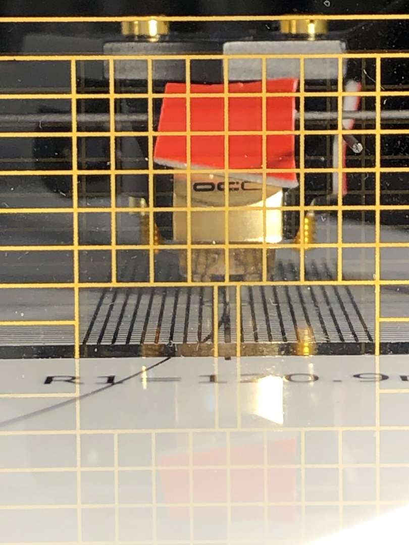

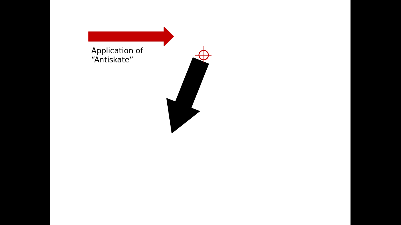

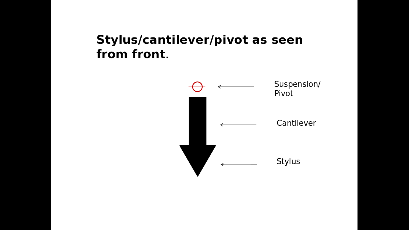

    Screenshot at 2022-02-19 17-49-27-1.png Screenshot at 2022-02-19 17-49-50-1.png Screenshot at 2022-02-19 20-59-10-1.png
    Tilbake til antiskate: Første bildet er nålen om står vertikalt(uten at tallerken er i bevegelse) sett forfra. Andre bilde, til høyre er nålen/cantilever under bruk. Nederste bildet viser en enda mer tiltet nål etter kompensasjon fra AS som drar armen enda mer ut mot kanten. Er det andre som klør seg på haken av dette?
    J. Brünnhilde
    30.898
    26.243
    Faktisk ikke!
    Skatingen drar innover fra nålen. Antiskatingen kompenserer fra faneopphenget. Det er til å miste nattesøvnen av!
    Hvor mange grader fanen dreies er avhengig av nåletrykk/antiskating og horisontal og radial ettergivenhet i opphenget. Kjempegøy. Best not to think about it.

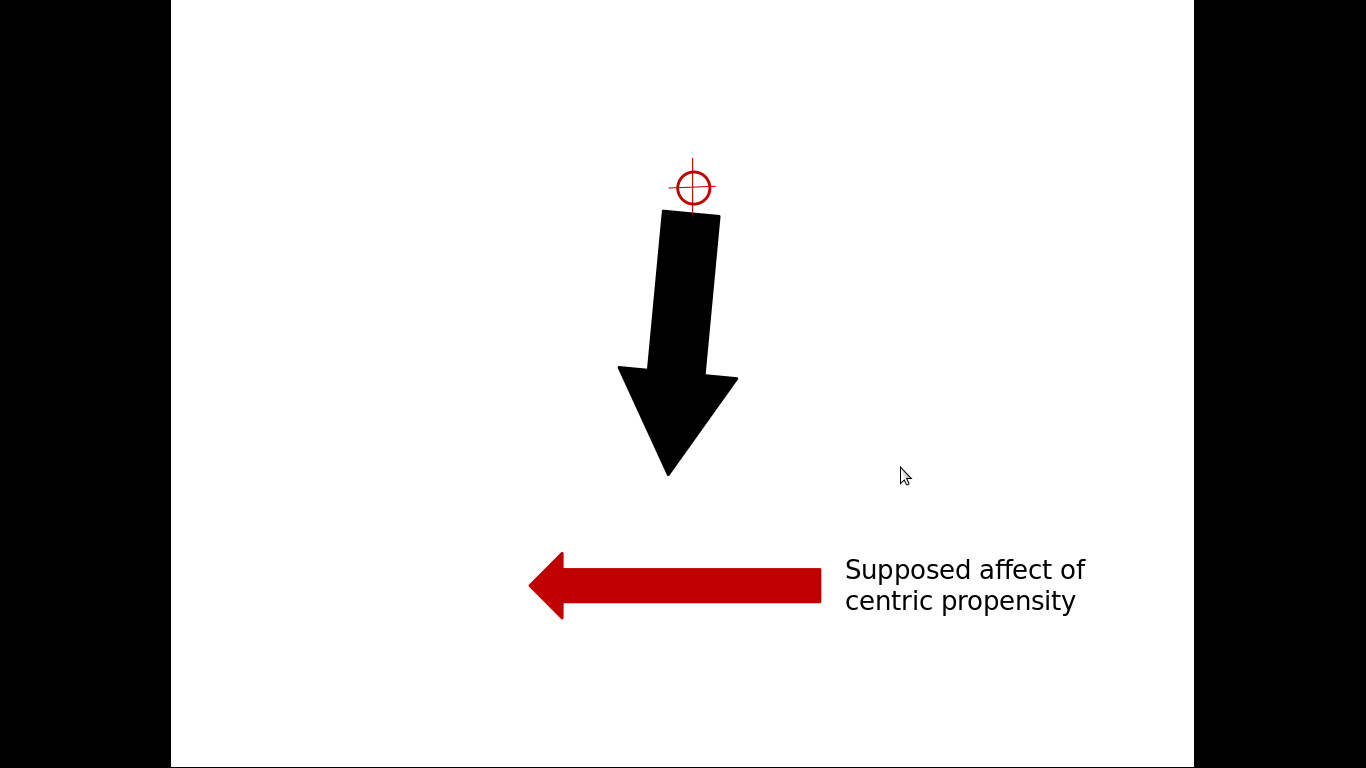

    Skjønner. Men sentrifugalkraften vil jo sende armen ut mot ytterkanten og da vil jo nålen tilte som i illustrasjonen. Hvis du da tilfører enda mer av denne kraften så vil jo cantilever tilte enda mer? Jeg har hatt (og har) armer uten AS uten at det har tatt fra meg nattesøvnen
    Sentripentalaksellerasjon virker ikke her. Det som trekker armen innover mot spindelen er den sideveis komponenten av friksjonskraften mellom plate og stift. Det er et par tegninger som viser det nylig i denne tråden,
    Anti-skating drar armen utover, og nålefanen vil da trekkes innover mot spindelen ford den henger igjen i rillene.

    Vis vedlegget 817552 Vis vedlegget 817554 Vis vedlegget 817555
    I mitt hode er figur 2 feil. "skating" trekker armen innover.
    J. Brünnhilde
    30.898
    26.243
    Om du ser ovenifra, @ottone : Skating/Innoverkraften trekker i nålen. Antiskating/utoverkraften trekker i nålefanens opphengspunkt. Opphenget er mykt og :eek:o_O

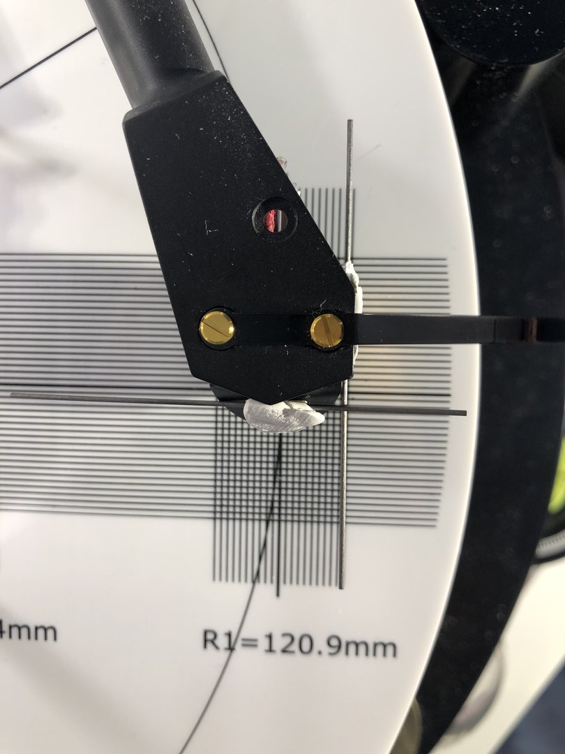

    Logrende nålefane med Clearaudio TT5-tangentialarm:

    Så du starter, uten antiskate med en nålefane som tilter med diamanten mot senter for så å tilføre enda mer kraft med resultat av enda mer tilting? Du svarer med "ja" som en selvfølge men jeg klarer ikke skjønne logikken bak antiskate?
    ELJ
    24.09.2008
    1.327
    2.760
    Harstad
    26
    Med andre ord så er "diamanten" foran armen og med antiskate så skyves armen ytterligere tilbake?
    Dazed
    29.01.2003
    20.554
    7.288
    Ja, antiskating drar nålefanen skjev.
    Må tenke gjennom det selv. :)
    -Skating-kraften drar nåla innover mot senter, men siden armen ikke holder igjen, vil neppe nålefanen bøye til siden?
    -anti-skating drar armen utover med en tilsvarende motkraft, så armen i sum påvirkes av null krefter sideveis.
    -Vi ønsker identisk trykk mot høyre og venstre rille?
    -Vil nålefanen påvirkes av sideveis krefter når dette er oppnådd?
    Denne analysen er riktig, den diskuterte tegningen er feil.
    Skating kraften trekker hele armen mot senter, nålen henger igjen fordi den ikke kan følge med, motsatt av tegningen. Man kan ikke skille nålen fra omdreiningspunktet til armen.
    Antiskating retter dette opp igjen i den grad en klarer å justere slik at netto sideveis kraft på nålen = 0.
    Dette er slik skating/antiskating vanligvis har blitt beskrevet. Den diskuterte tegningen er første gang jeg sett det fremstilt slik.
    Skeptisk.
    Hva er det som trekker armen mot senter?
