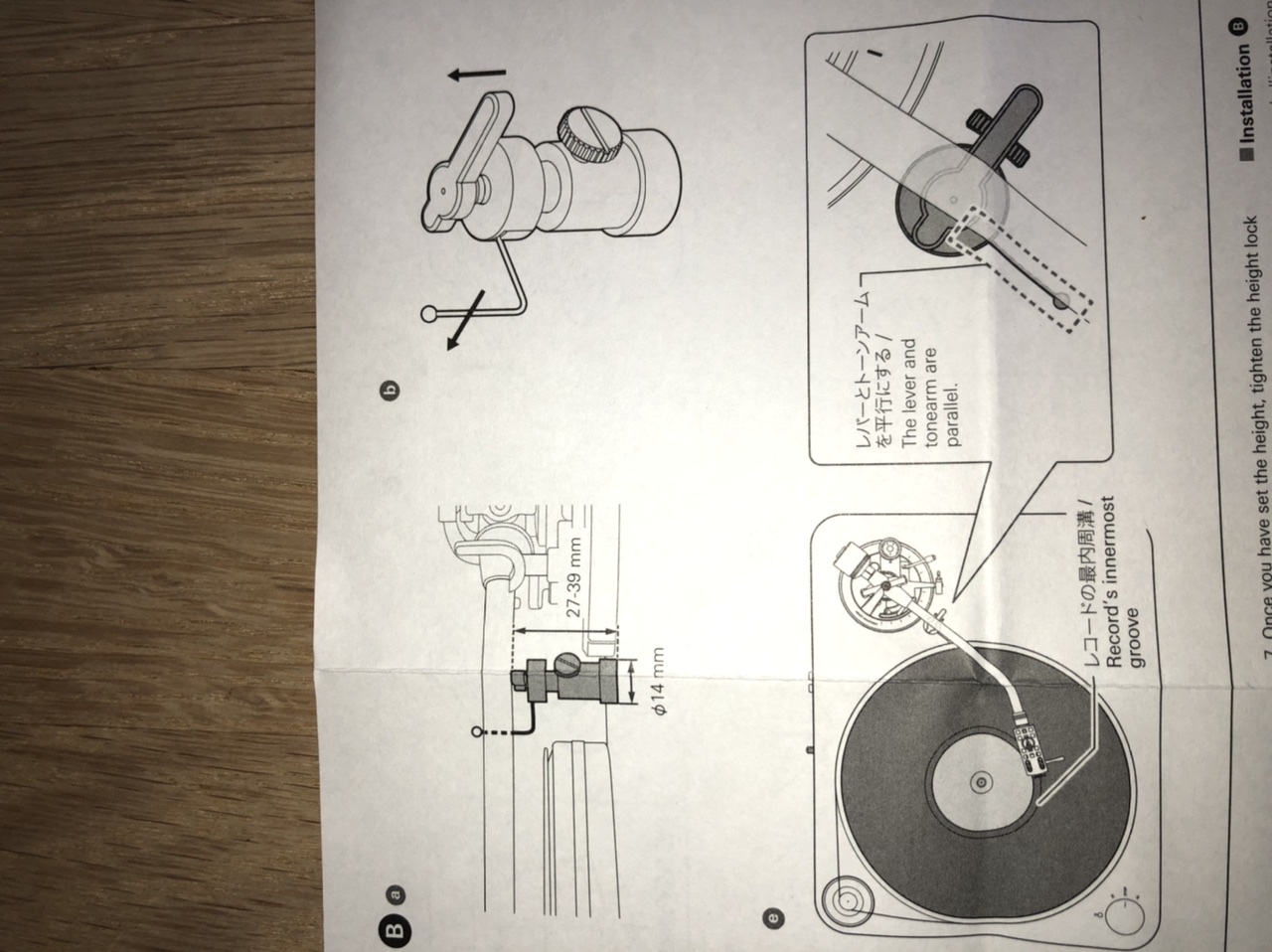

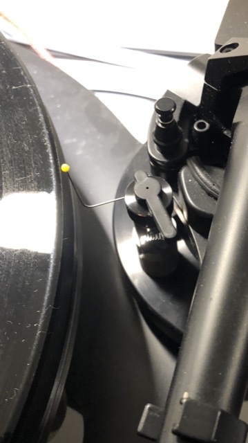

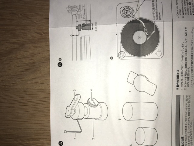

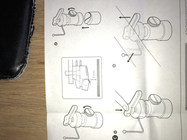

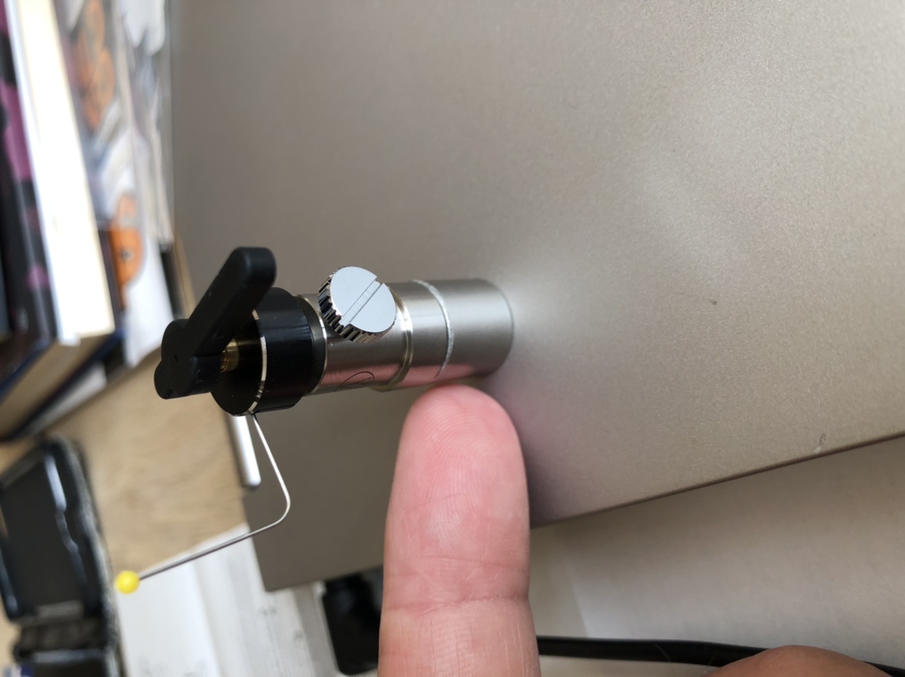

    Da er dingsen kommet og utprøvd før endelig montering. Fungerer helt fint, må bare passe på å få riktig høyde , dvs en løfteren må tilpasses også den manuelle armløften så den ikke løfter for høyt. Den gikk fint inn på SME armringen på min Gyro SE. Måtte bruke en av 2 medfølgende "høydesylindre". Etter montering kan høyden og kompassretning justeres med skruen, sitter godt fast når foten er montert med dobbeltsidig tape på spilleren, men kan løsnes om man er bommer med posisjon. Prøv ut før du fester med tape.
    Vis vedlegget 837783
    Vis vedlegget 837781
    Vis vedlegget 837782
    Vis vedlegget 837784
    Vis vedlegget 837785
    Beklager rekkefølge og orientering på bildene, iphone har sine begrensninger
    Fungerer ikke så fint allikevel. Løfteren holder seg ikke nede lenge nok og løser seg ut etter noen sekunder dvs kan skje midt I avspillingen. Reklamert til selger og bedt om en ny , jævlig irriterende. Testet den på kjøkkenbenken også , samme problem , den sklir opp uten grunn får se hva Butikken sier nå…

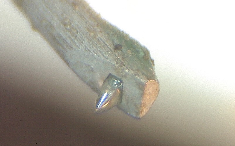

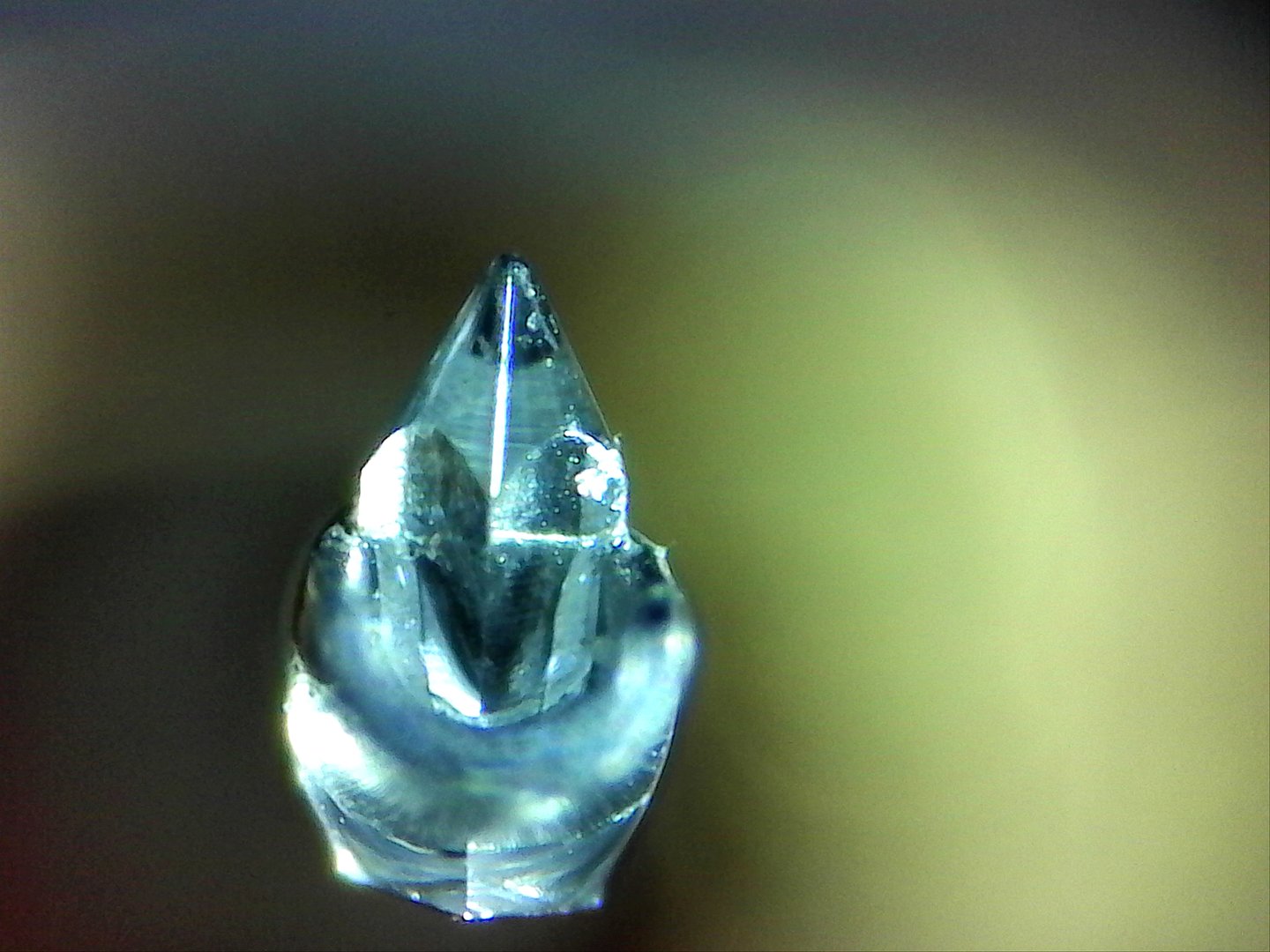

    Hvilket mikroskop bruker du & hvor stor forstørrelse klarer det ?
    KJ
    Mener det er 20x-220x. Kjøpt for flere år siden på Kjell & co.
    Tilsvarende utseende som "alle" disse rimelige USB-variantene har.

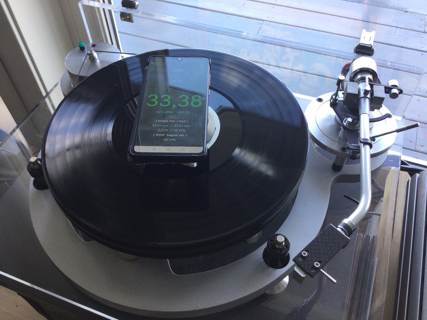

    Nedetid på sentralen gir arbeidslyst. Har syntes gyroen min har fått litt antydning til å låte surt på piano og nylig toppet det seg og gikk klart fra mistenksomt til klart helt surt. Frem med mobilappen, alarmerende tall, wow 2,16% og 33,61rpm. Må være ca 3 år siden reim ble byttet, fant frem det forrige reimen. Den er merkbart kortere. På med denne og det ble litt mer riktig.
    På alle fire bak høyttaler og justere, justere.…
    Måle, måle! Litt bedre men ikke noe data å skryte av syntes jeg. Kom ned til 33,4 uten stift i sporet og 0,16%vow.
    Nytt belte i bestilling umiddelbart så venter ny runde justering. Morgensolen står rett på spilleren, kanskje ikke bra for gummi Reimen? Noen som vet hva akseptable data bør være for en gyrodeck?
    Godt med alt som er gjort og kjekt at sentralen er oppe igjen
    mvh Atle
    Balle Clorin
    19.06.2012
    11.357
    11.006
    @MFA .Specen til gyro er <0.2..( bruk 2s verdien på appen) Jeg har vært nede i 0.05-0.08 med et godt belte på min Gyro og før jeg var så dum å bytte olje. Kom aldri tilbake til de tallene. Nå er jeg glad hvis jeg får 0.1%. Dagens måling med nygammelt belte.,Det gamle var supert men ble dårlig av å stå ubrukt under ferien, det var hele 4cm lengre enn nye ubrukte. Det nye trengte lang innkjøring for å bli såpass bra ( gikk i flere dager kontinuerlig) .Å justere føttenes høyde har også mye å si. Prøv en halv omdreining på en fot og ta 3-4 målinger for å være sikker på om det ble bedre eller værre
    ser jeg må justere hastigheten gitt…
    Jeg vil si at 0.15 er er OK resultat, selv 0.2 merkes ikke som feil på popmusikk,jeg har målt ca moderne 30 platespillere og kun 3 inkludert min Gyro er 0,1% eller lavere på disse tlf appene. Gamle klassiske spillere som er i orden og Technics klarer gjerne godt under 0.1. En Michell Technodec jeg måle var fuktig lege god som Technics 1200 direktedrevet. 0.05%. Tror det er En fordel å ikke ha fjærende spiller mht wow…
    Min erfaring er at wow% og hastighet er mye mer variabelt nå om sommeren enn om vinteren. Ikke kast det gamlebeltet, kok det i vann i 5-10 minutter. Tørk det og rist det i en plastpose sammen med en teskje talkum. Det trikset virker virkelig bra på wow og flutter tallene.
    Edit: Sol og gummi er en svært dårlig kombinasjon, mitt gamle belte var over 12 år….

    Takker for tips Balle Clorin.
    Avventer videre paranoia til nytt belte ankommer og går seg til. Bare det å få det ned på det nivået det er nå gjør at det låter greit. Føler ikke lengre at noe er feil. Dette har skjedd ila sommeren og tenker at spilleren må dekkes til og kanskje reimen bør av når man vet man vet den skal stå uvirksom en stund.

    Du har mye høyere forstørrelse enn det jeg får på mitt som angivelig skal gi inntil 250X forstørrelse. Kan du ta av den transparente ringen fremst på mikroskopet og dermed komme tettere innpå ?
    EDIT & RNFF klassisk brukerfeil Nytt forsøk på jomfruelig og naken nål fra DL-103R
    er det maksimal forstørring. EDIT#2 dette bildet er rett i front og med ganske vellykket fokusering på diamanten, tuppen på nålefanen er kanskje et par tidels millimeter nærmere og helt ute av fokus. Det er med to lommelykter som ekstra lyskilde fra hver side. Det tok et noen minutter å stille denne opp for fotografering og det var slett ikke lett å finne fokuset. Bla er det «så mye» «svikt» i bordplata (den er forsterket med ei stålramme) at nåla forsvinner helt ut av bildet dersom jeg legger hånda på bordet.

    ^ Ja, har erfart at det er litt forarbeid, og ikke helt enkelt å å objektet i fokus.
    Nei, kan ikke ta av ringen og har vurdert å slipe den ned litt.

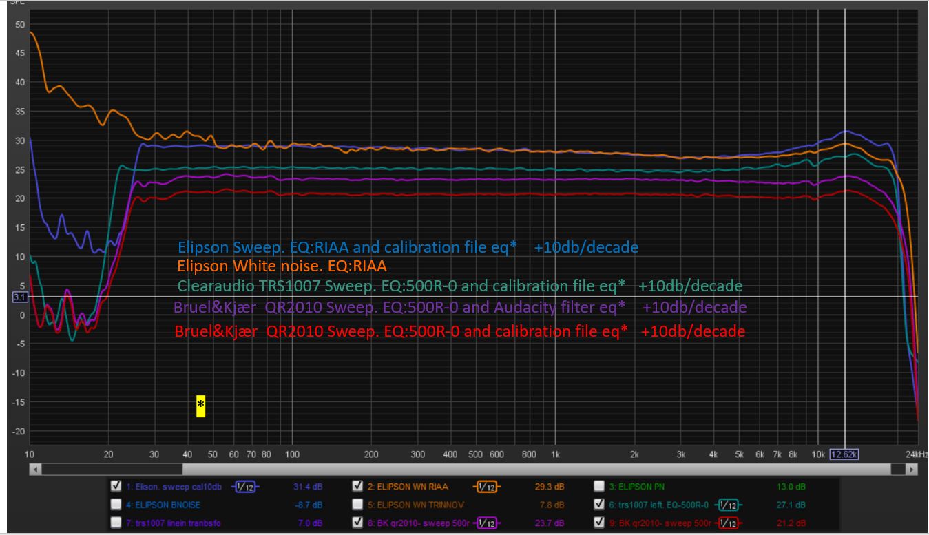

    OK nerder, som lovet her kommer målinger av ulike laster dvs motstandsinnstillinger på RIAA.
    min Pickup er Audio-Technica AT-OC9ML/II MC pick-up.
    Ingen målebar forskjell på frekvensrespons, det som endres er signalnivået ut ,se graf til venstre. Nivået ut bestemmes av forholdet mellom pickupens interne motstand og RIAA motstanden i ohm. Dataene gir en beregnet intern motstand i PU på 11.64ohm, AT specen sier 12 ohm.
    Har målt med RIAA motstandene 47k-200-100-50-20-10 ohm. AT anbefaler minimum 100ohm setting. Min Park Audio Puffin har standard fast 200ohm, det passer svært bra og gir 0.5dB høyere nivå enn 100ohm.
    Forvregningen på en 1khz tone er upåvirket av RIAA lasten
    PS. Har ikke rukket å lytte noe særlig på de ulike settingene.
    PS brukte dette mostandsettet. OBS DET VAR FEIL PÅ 100 OHM LASTEN, den var ikke 100 ohm men 10 ohm. Har reklamert (Jeg fikset 100 ohm ved å kjøre 200 og 200 i parallell)

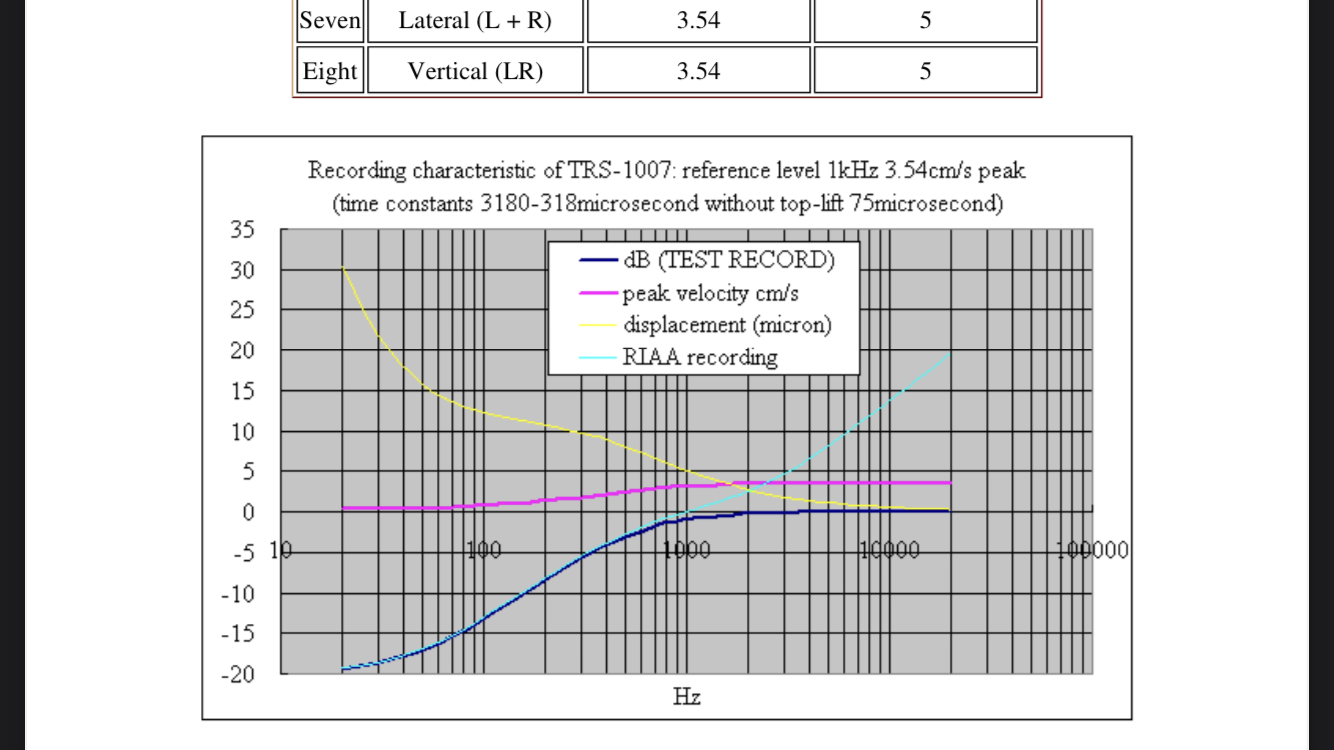

    Hej Balle Clorin,
    Tak for dine målinger.
    Altid spændende. Kunne du fortælle lidt om dit test setup? Jeg kan se du bruger REW og du skriver du har en Park Audio Puffin phono stage. Hvilken test plade?
    Så vidt jeg husker har dette med at MC pickups ikke ændre frekvens karakteristik som funktion af belastning også været diskuteret på diyaudio.com. Jeg er selv ved at færdiggøre en transimpedance MM RIAA som betyder at pickuppen nærmest ser ind i virtuel-ground på den inverterende indgang på en opamp. Det har jeg ikke set brugt før ved MM pickupper. Kun MC. Men princippet gør at man udnytter MM pickuppens høje impedans.
    Der er lavet en kort sammenfatning af princippet her: https://www.diyaudio.com/community/...ference-as-addendum-to-cart-dyn-behav.334485/
    Jeg skal derfor have verificeret RIAA korrektionen og er derfor interesseret i dit måle setup. Jeg har en WM-540ML til forsøget.
    Balle Clorin
    19.06.2012
    11.357
    11.006
    Jeg bruker Clearaudio TRS-1007 Frequency respons test record. Det er visstnok en kopi av JVC TRS-1007 som Audio Technica bruker å måle sine PU med.
    1 Puffin RIAA satt til 500R-0 , dvs Ingen RIAA korreksjon over 1000 Hz for å matche testplatens karakteristikk . Men RIAA korreksjon under 1000 Hz.
    2 Puffin optisk ut til Toslink-Usb konverter og inn i PC digitalt, hvor jeg tar opp med CoolEditPro= Adobe Audition.
    3.Så editerer/kopierer jeg ut frekvenssveipet og lagrer sveipet i en wav fil.
    4. Wav filen importeres som audio fil inn i REW via Import
    5. I REW bruker jeg En kalibreringsfil med 10db fall per dekade for å få et horisontalt plot ( hvis ikke vil plottet være skrått)( kalibreringsfilen lager jeg ved å generer og lagre en fil fra REW Generator satt til logaritmisk sveip. Importeres inn i REW og bruker Make Calibration file)….. Spectrum plot vil vise et logaritmisk sveip som en fallende kurve med økende frekvens -akkurat som pink noise- plottes det som RTA blir det horisontalt Testplaten er laget med et logaritmisk sveip og konstant velocity over 1000 hz.mere om log sweep her*
    Her er den graverte responsen til JVC TRS-1007. Gallarhorn Audio kan skaffe Clearaudio TRS-1007 som har samme spor. Min mest nøyaktige testplate , jeg har 10-12 stk.
    Noen andre testplater her..

    Hei Balle Clorin
    Tak. Jeg vil bestille en Clearaudio TRS-1007 for også at have den i samlingen. Jeg har også en B&K QR2010 som jeg vil tro også kan bruges.
    Men kan forstå jeg ikke kan bruge den til at lave en end-to-end måling af pickup og RIAA korrrektion. Men jeg har en del test plader så der må være en imellem dem der kan bruges til dette formål.

    @senilix . Elipson sin testplate har sveip med RIAA , se innlegget over. Men avviket fra testplate kan være større enn avvik i RIAA. Et signal med digitalt white noise signal inn i RIAA kan jo gi deg RIAA nøyaktigheten
