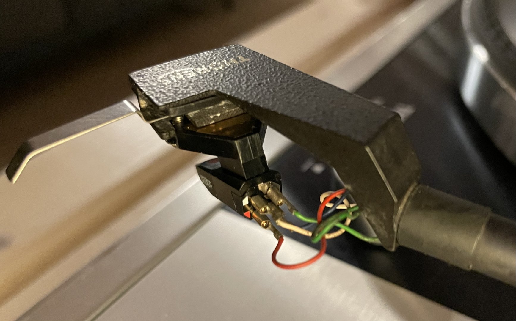

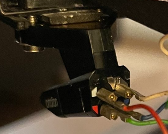

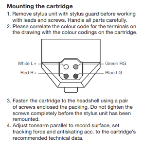

Men det er kanskje uansett der grønn egentlig skal være?Den biten det står PG på er skjermen rundt spolene. Jeg tror ikke den sitter løst.
KJ

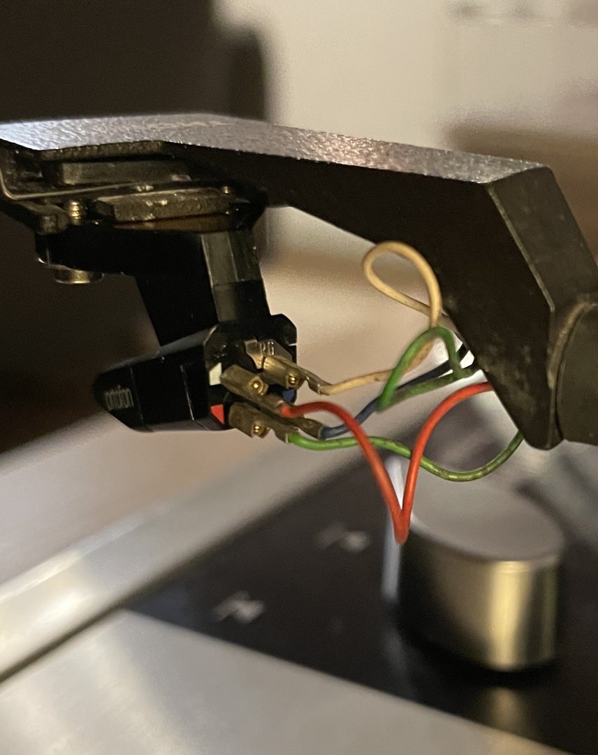

Det festlige er at det ikke brummer som vist, og det spiller stereo. Men kanskje litt rart lydbilde.Vis vedlegget 892494
Det står RG, ikke PG. På bildet ditt er den eneste korrekt plasserte ledningen den blå.
Vis vedlegget 892495
Brummer det fremdeles med ledningene på rett plass skulle det ikke forundre meg om det er en mikkemuskopling i tonearmsbasen på spilleren. Det sto en Rega MM på den...
I såfall bør den på benken til @Rogerk.
Hos meg blir det litt hipp som happ når Ortofon skriver:2M- og OM-nålene skal ikke ha samme trykk, @Flageborg.
Følger du fargene på Ortofon.....blir det korrekt og ikke lik plassering ift pinnene på ATDette ser helt galt ut, men er samme som er på den andre puen. Rød på rød ga brumming.

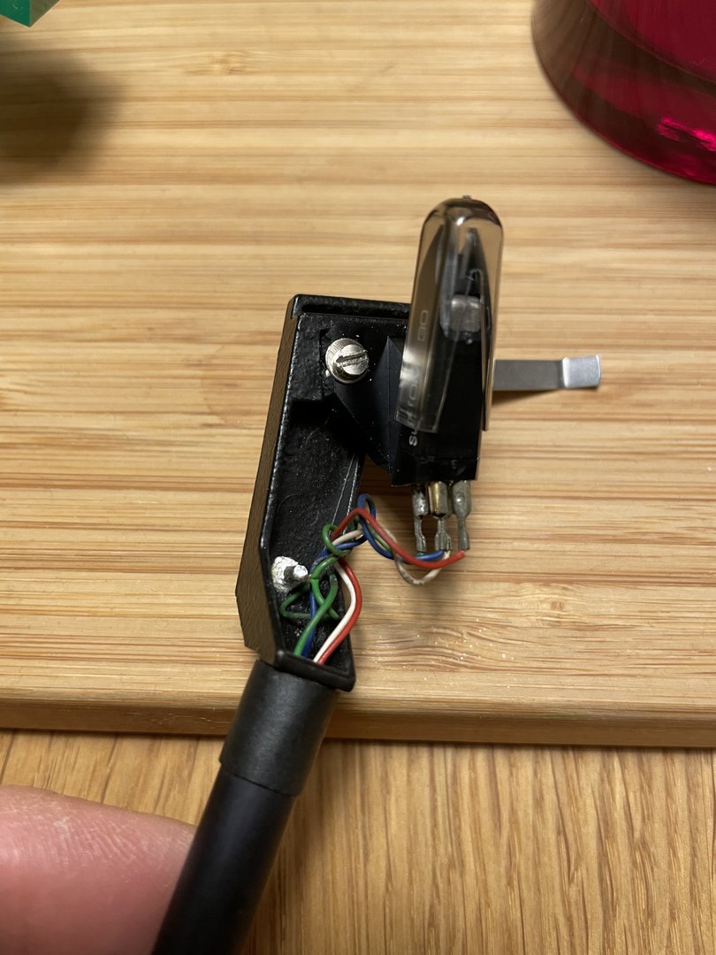

Følg fargekodene fra PU. Om det da blir feil, så ligger feilen i kabling ut fra spilleren.Vis vedlegget 892483
Lurer på om ikke egentlig hvit skal på hvit, rød på rød og grønn opp til høyre? @Valentino
Lett å måle og.Følg fargekodene fra PU. Om det da blir feil, så ligger feilen i kabling ut fra spilleren.
Jajaja, slutt å mase nå. Det var sent og jeg var trøtt. Fikser det i ettermiddag.Lett å måle og.
Forbinnelse fra rød ledning til midt-pinnen på RCA-stikk højre, fra grøn ledning til hus/skjerme på RCA-stikk høyre,
Forbinnelse fra hvit ledning til midt-pinnen på RCA stikk venstre, fra blå ledning til hus/skjerm på RCA-stikk venstre.
Hvis ikke det ikke kan vises forskjell på målingen ved dette "byttet" så vet ikke jeg.

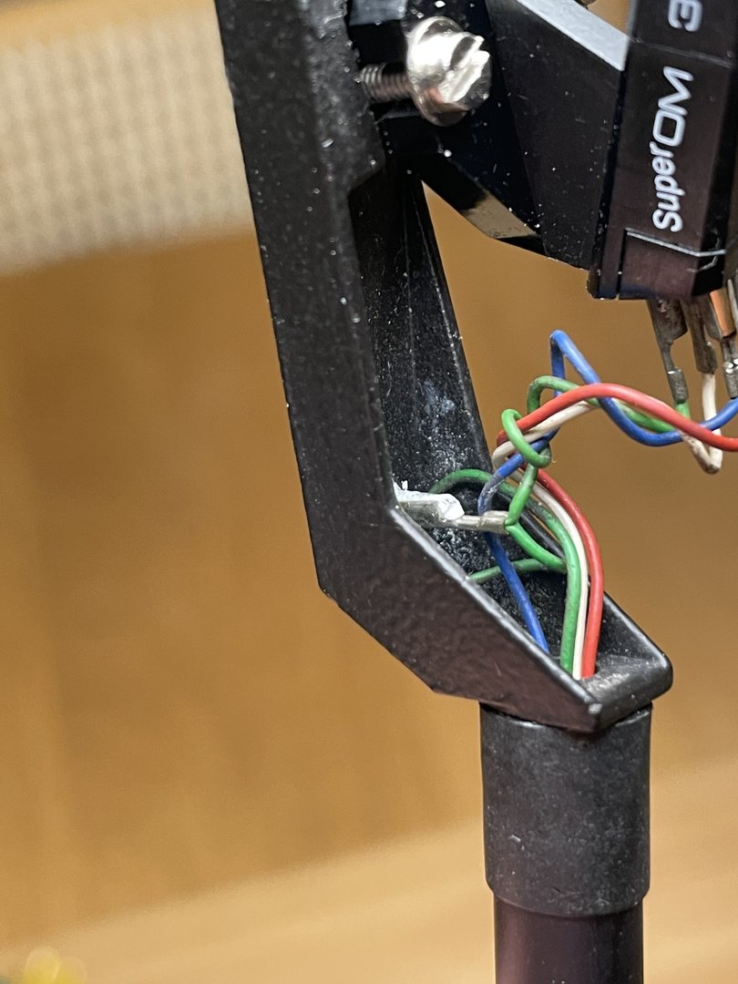

Det var stille på forrige bilde og. Og stereo. Men nå er det riktig.Ble det stille?
Tja.....ser ut som du glemte å twiste kablene et par runder før montering......
De går ikke nedpå i det minste. Andre grunner til å krølle de sammen?Tja.....ser ut som du glemte å twiste kablene et par runder før montering......![]()

Hvis du starter med rette kabler før PU monteres så er det lettere å twiste.....Tja.....ser ut som du glemte å twiste kablene et par runder før montering......![]()

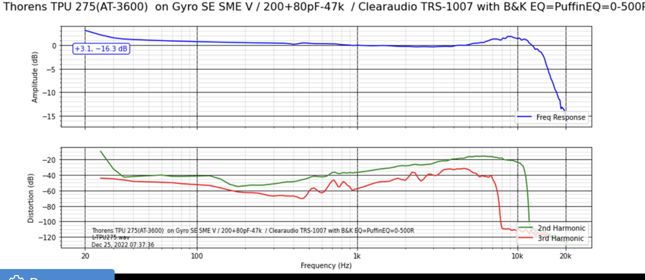

Apropos AT3600=TPU257=Rega CarbonFikk en slik dårlig opplevelse når jeg pakket opp arkivet for et år siden, men mye hjelp her inne har gitt løsninger.....![]()
1. Mer riper, hakk og annet gørr...REGA Carbon/AT3600
2. Mindre riper, hakk og annet gørr.....Rega Carbon/AT3600
3. Lite riper, hakk og annet gørr..... ATVM95E
4. Nye skiver.....Ortofon/ATxxxx
Er det ikke rimelig å anta produsenten av platespiller/arm følger standard farvekode og derfor blir signalet korrekt venstre/høyre ut av RCApluggene....?Skal det være absolutt korrekt (siden den grønne er ground til headshell), da skulle du byttet på hvit og rød i shellet
også. I den annen ende (ved riaa) skal du sette venstre plugg i høyre inngang og vice versa.
Skulle man tro......Er det ikke rimelig å anta produsenten av platespiller/arm følger standard farvekode og derfor blir signalet korrekt venstre/høyre ut av RCApluggene....?
Det er det vel ingen som gjør.....?Om du da setter grøn kabel på blå terminal....
Se post #7.336Det er det vel ingen som gjør.....?
Med 3 farger angitt så blir ikke det 4. punktet så vanskelig å gjette seg fram til ?
