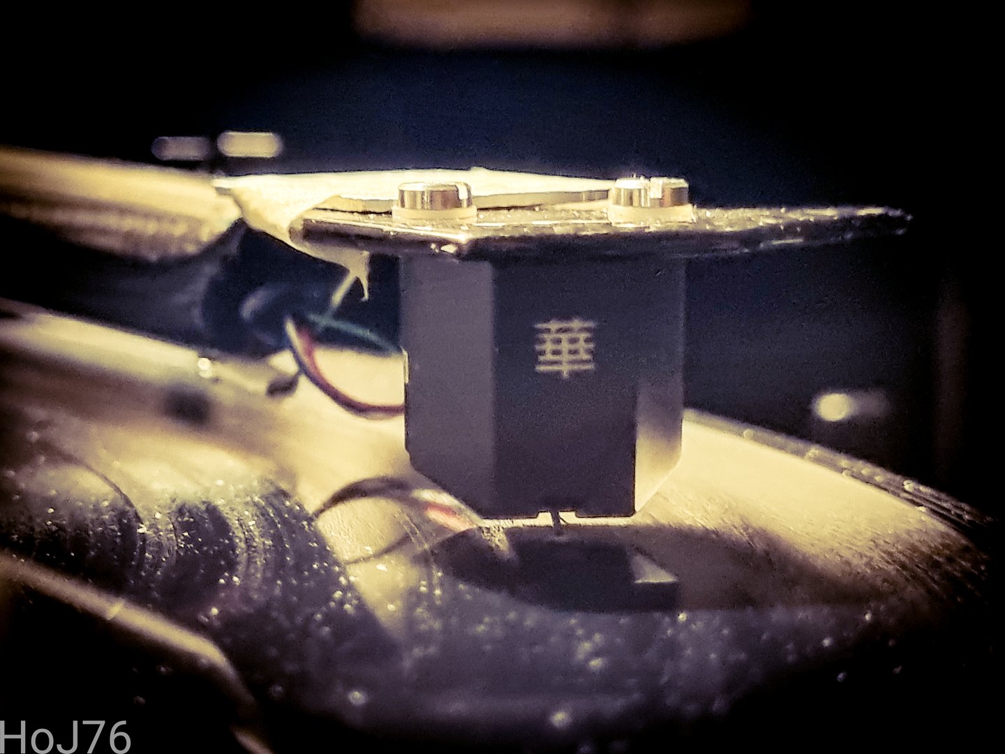

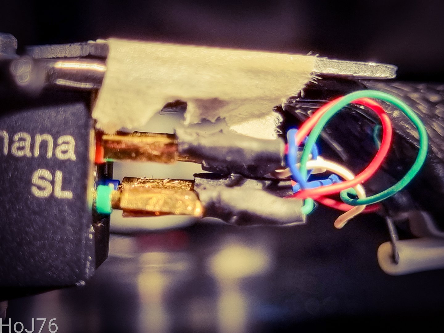

    Da jeg monterte denne Hana ML pickupen i Project armen. så trodde jeg at jeg måtte kjøpe en annen kontravekt. Men måtte heller skru inn helt inn til dreiepunkte på armen. Det gikk akkurat til at jeg fikk balansert pickupen og riktig stift trykk. Armen er nok tyngre enn de nye som er helkarbon. Det er et metallhode på min som er jordet. Jeg fant senere en ''vektplate'' som jeg har kunnet brukt. Men jeg vil kjøpe en ny arm som vil passe på Project spilleren. Vil sikkert bli betydelig bedre, da med en rørbasert basemontering. Og en dramatisk forbedring i følge produsenten, enn fire små skruer.
    Sikkert bedre enn å bruke tyngre skruer. Er sikkert å få i handelen. Tror denne Hana pickup'en var 9g, og ortofonen var 12 gram. Det blir penere å få denne montert under ''headshell''

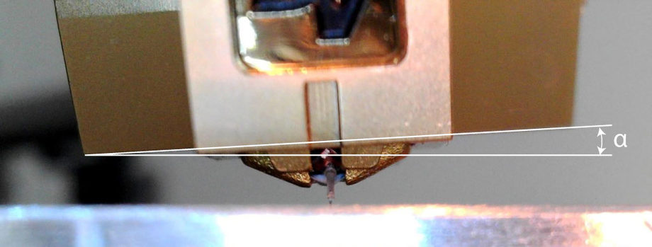

    Spør av uvitenhet:
    Kjøpte en slik https://trackingangle.com/equipment/teac-ta-ts30un-turntable-mat-review
    Først og fremst fordi jeg sliter med statisk elektrisitet og det knitrer ofte godt når jeg tar av plata etter å ha spilt.
    Dessverre er denne ultratynn og jeg får ikke justert armen lenger ned.
    Har da lagt den originale gummimatta under og denne papirmatta over for å få mere korrekt høyde.
    Er det noe ulemper med dette, burde jeg heller prøve å shimse mellom hodeskall og pickup for å få riktig vinkel?
    Kan fint gjøre det, men det vil jo se litt stygt ut.

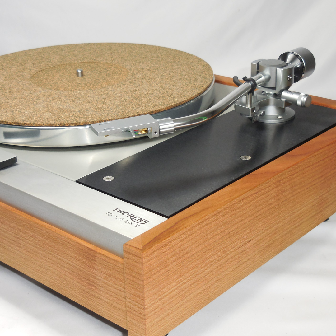

    Hadde ikke gjort seg bort på min TD 125 nei:
