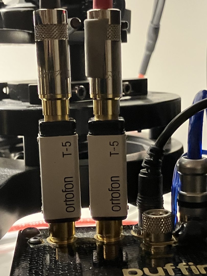

    Kjøpte min første mc pickup i helgen, måtte øke gain fra 40db til 60db og har et voldsomt sus i høyttalerne (minner om white noise). Hvis jeg velger andre innganger på forforsterker så er det fortsatt litt sus, men betydelig lavere.
    Alle strømkabler er hjemmelagde supra lorad med skjerming. Ellers er resten av kablene van damme.
    Det er jording fra platespiller til riaa
    Like mye sus om platespiller er skrudd på eller skrudd av.
    Fant denne på tuben, men skeptisk til å prøve noe sånt ?
    Hva annet kan jeg prøve?

    Like mye sus hvis platespilleren er fysisk frakoblet riaa?
    Dr_BASS
    18.12.2013
    6.298
    2.563
    Rælingen
    testet nå, ja ikke noe forskjell hverken med phono kablene koblet fra, jordingsledningen koblet fra eller begge deler koblet fra

    Prøv å holde den ene hånden på riaa og den andre på forforsterkeren og se om støy blir svakere(hvis den ikke allerede er jordet dit).

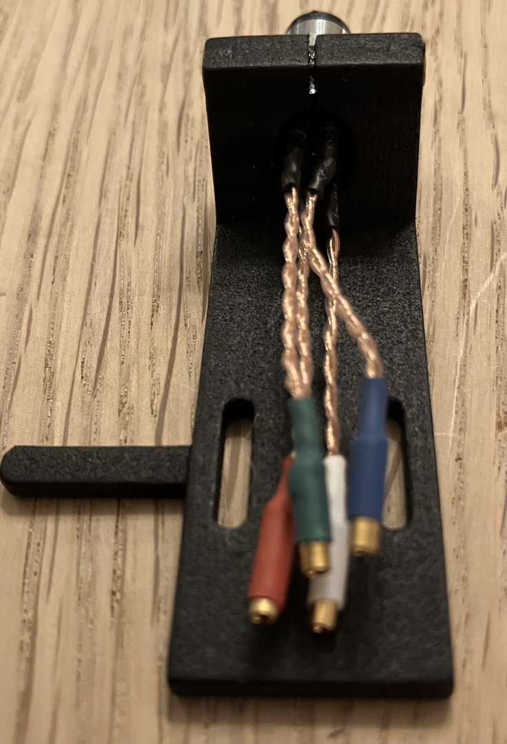

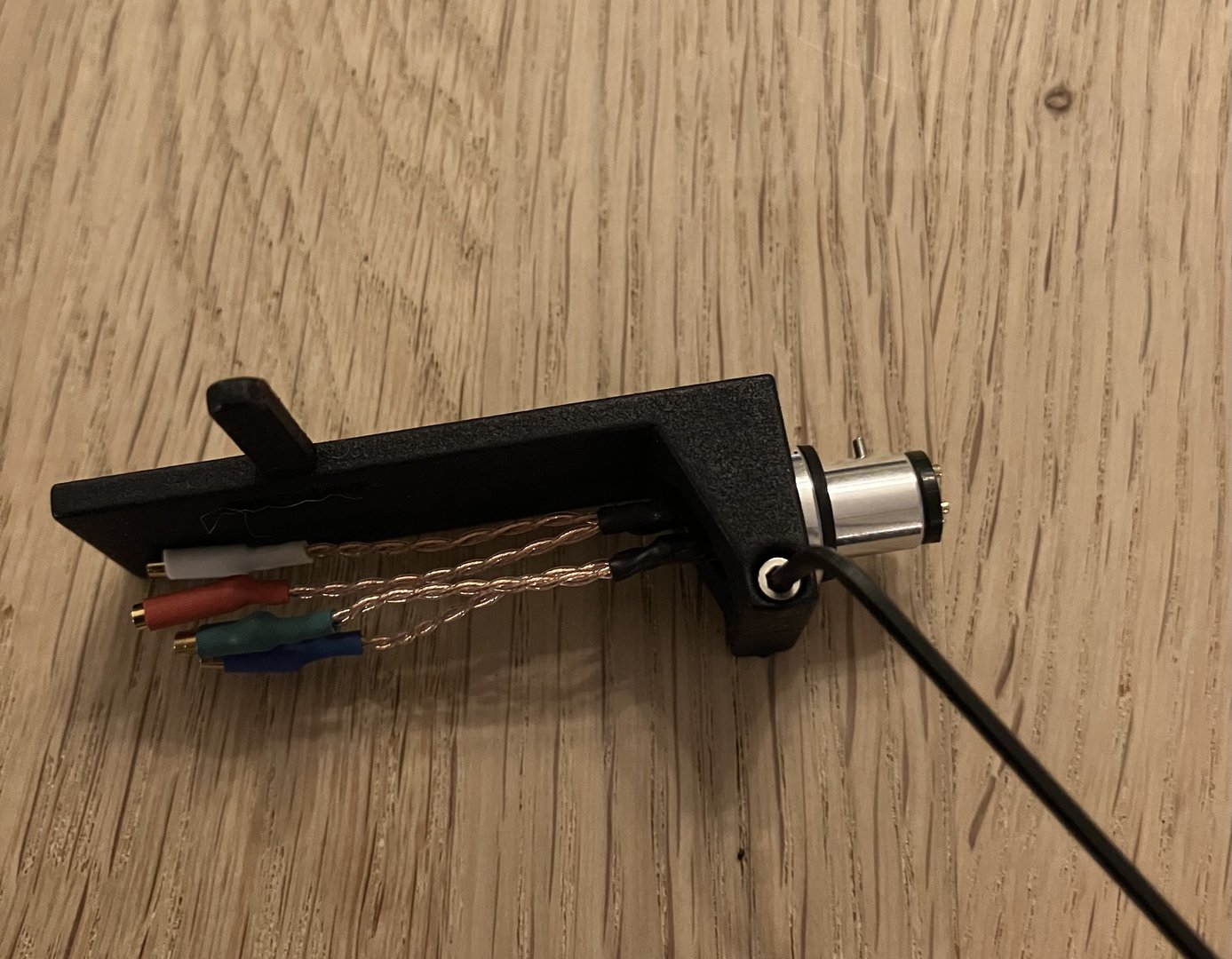

    En liten pakke fra Pats Audioparts, EBay . Headshell med Azimuth-justering . 8.2gram Kunststoff lett og dødt virker solid.
    Forventer ikke Korf kvalitet men kjekt å ha.
    65 usd levert på døra ferdig fortollet.

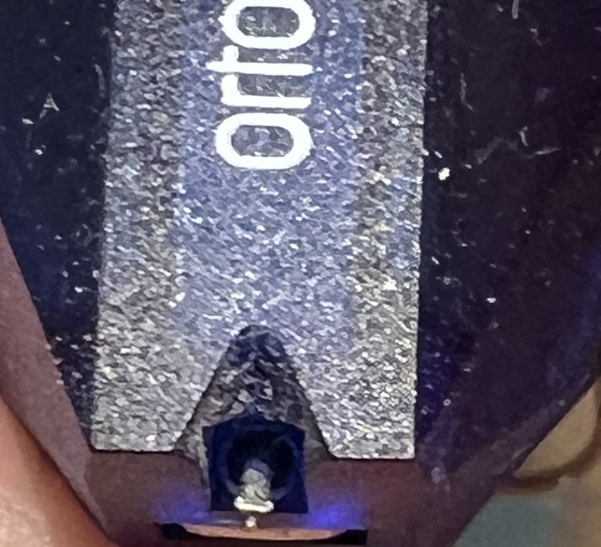

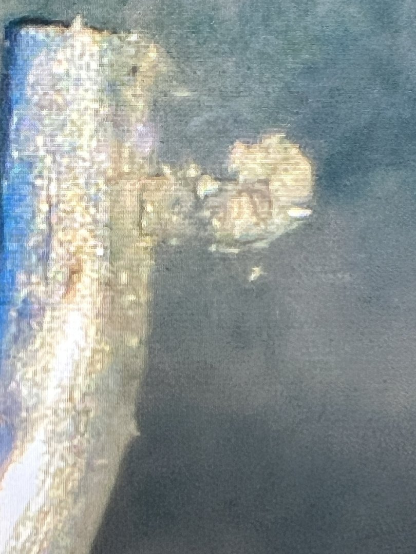

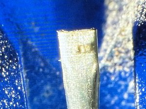

    Noen som kan hjelpe? Trodde først jeg hadde fått hakk i en plate, som i seg selv var veldig overraskende da jeg behandler dem veldig pent. Men så var det liksom hakk i plata hele tiden. Prøvde en annen plate, synes det låt tynt.
    Sjekket stiften, etter forholdene så den helt grei ut. Bittelitt skjev, men sånn har det alltid vært.
    Stifttrykk var også innafor.

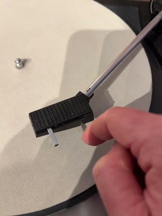

    Fikk tips om at kanskje det var armen det var noe med? Når sant skal sies, så har den oppført seg litt rart under plateskifte i det siste. Kanskje den trenger smøring?
    Ble bedt om å justere vekt og antiskate til 0, og se om armen fløt fritt. Det gjorde den ikke helt..
    Virker som armen "henger fast" i det ytre området. Se video:
    Er dette feil? Hva gjør jeg? Håper det er noen platespillermestere som kan hjelpe meg!
    Bill.mrk "Deprimert"
    Fosse
    19.08.2003
    11.751
    29.888
    Jeg ville forsøkt å få stiften renset ordentlig. En stiv børste, eller aller helst rensevæske og ultralydbørste. Dersom det «gror» fast dritt på stiften så sporer den dårlig.
