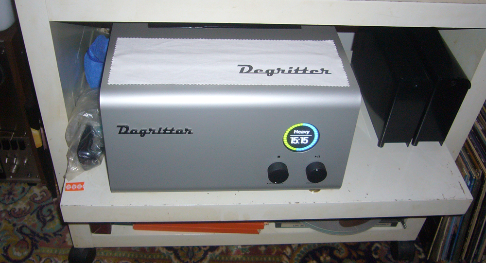

    How Do They Do It ?
    Legger ved en video som viser hvordan jeg velger å bruke et par
    av disse nymotens vinyl-remedier......

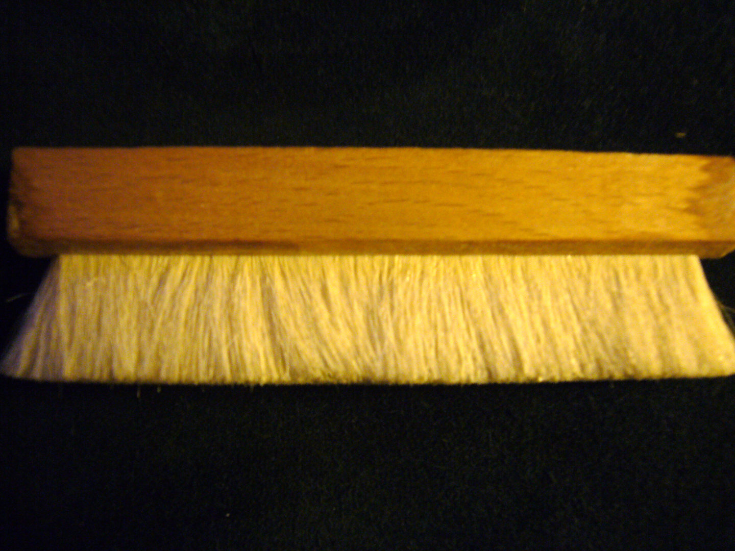

    For de som virkelig har problemer med støv kan jo prøve ut min egen to-trinns metode for effektiv bekjempelse. Først spilles side 1 av Dust - `Hard Attack` (husk støvfrakk og vernebriller, øreklokker ved behov).
    Plate nummer to trenger ikke avspilling, det holder med å titte på omslaget for å se støvdøden. Det positive med denne metoden er at støvet kan gjenopplives hvis troen er sterk.
