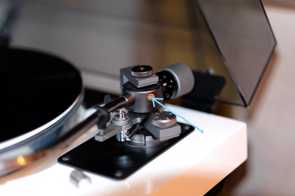

    Hei. Lurte bare på om noen kan si meg hva den store skruen i midten av bildet er til? Jelco 750 D arm
    Z
    Zomby_Woof
    Tipper den er til å justere spenn på lagrene for armens vertikale bevegelse. I så fall er det ligg unna som gjelder. :)

    Spenn på lagrene..ok, det har jeg aldri hørt om. Det høres veldig ligg unna ja i tilfelle

    Jeg skal holde meg langt unna..Men er bare nyskjerrig på hva hensikten til de ulike skruer/deler er

    Når vi først snakker Jelco, hvilken olje skal brukes som dempeolje? Regner med at viskositet er viktig, men ellers? Etter å ha demontert armen et par ganger, bl.a. ved skifte av armbord, har det lekket ut noe olje, og jeg vet helt ærlig ikke om det har noe betydning.
    Synes armen senkes veldig sakte ned etter at armløfteren er lagt ned, men mulig den er tregere enn Rega-armen jeg hadde før. Har ikke noe erfaring med andre armer.
    Postet fra lomma, uten garantier.
