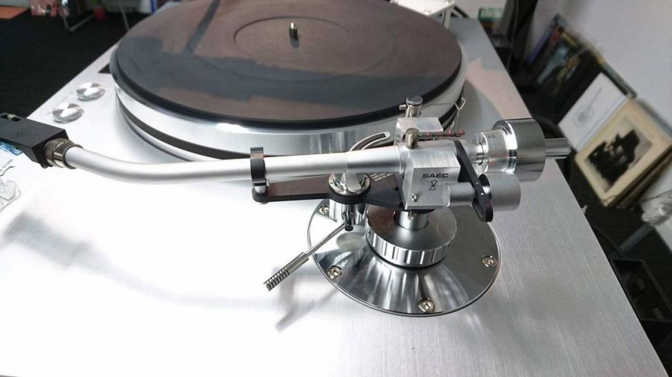

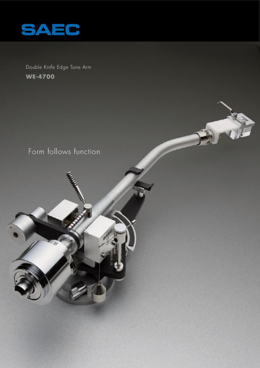

    Jeg venter på denne SAEC WE-4700, den blir en bra nr 2 arm.
    Første spillende prototypen ble vist idag på Tokyo Audio Base.
    Blir lansert til våren, tror på Highend 2019.
    57.741
    111.649
    Er vel 407 du mener..?

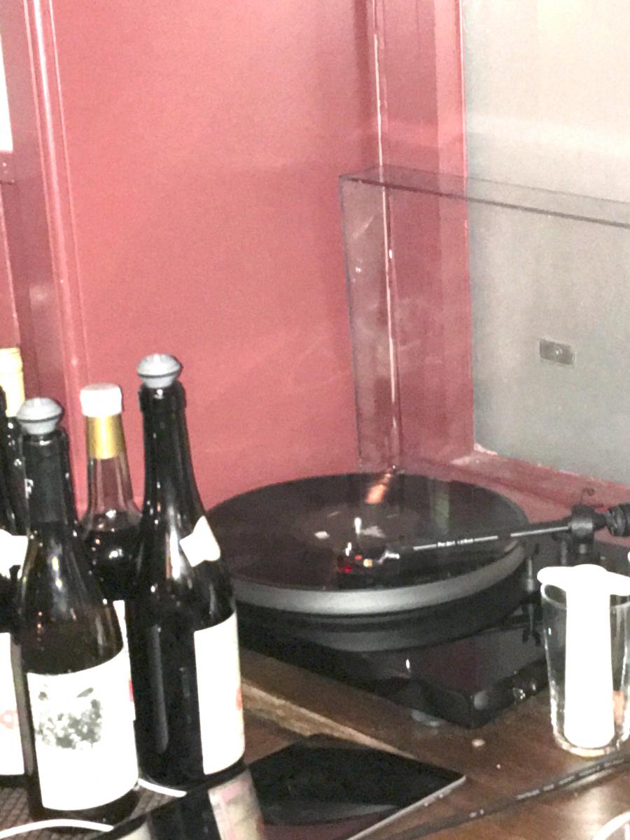

    Kjapp rapport fra ølkrana rundt hjørnet - gamle Waldemars er borte, nå er det ParkSalongen som har tatt over. Midt i den første (eller kanskje den andre) halvliteren så hører jeg typisk vinylknitring når ny musikk settes på. Ripper de vinyl som de spiller over anlegget? Strømmer de ikke som andre normale?
    Næh, de spiller vinyl gitt. En Projectspiller av et slag. Cover på bardisken. (Dårlige bilder, men men)
    Spilleren står i hjørnet ved kaffemaskina.

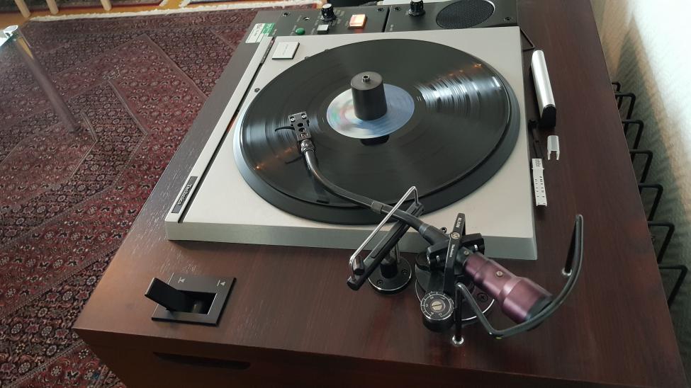

    Snømåking og handling er unnagjort, og forkjølelsen river. Den eneste mosjonen jeg planlegger for resten av dagen er å snu plater.
    Todani
    20.05.2009
    1.260
    2.432
    Flott spiller :) hvilken arm er det?
    Technics egen EPA-100P, en nummerert broadcast-utgave av EPA-100. Var laget for røft bruk, uten lift, safirlagere og det spesielle dempeloddet som fulgte med "sivilutgaven".
