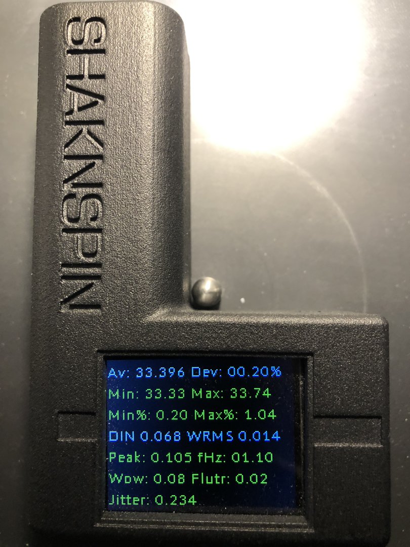

    Bor du i Oslo omegn kan jeg komme innom med Shaknspin og måle hos deg.
    det er viktig å måle i fart , 10 sekunder fra oppstart til stabil hastighet er ikke alltid nok , ikke alltid heller 10 sek fra 33,3 er oppnådd. Kommer an på beltet. Har en hastighetskurve over 15 minutter jeg kan legge ut her senere

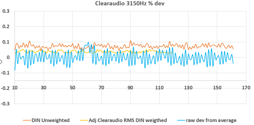

    At Apper viser variabelt resultat betyr ikke at Appen en er feil. Platespillere kan ha uheldig dagsform...
    Her er % hastighetsavvik fra en periode med problemløsning før og etter belte bytte pg PSU bytte.
    Det er noen hastightesjusteringer er også se den lange gule kurven.
    Den svarte under er med optimal justering og valg av belte, noen av sprangene under er bevisste hastighetsendringer
    Detalj, Michell Gyro SE i god form, sekunder på X-akse, og % avvik på Y-akse
    WoW&flutter data målt vha WFGUI software W&F meter
    A.N.T. Audio :: Welcome :: Library (ant-audio.co.uk)'

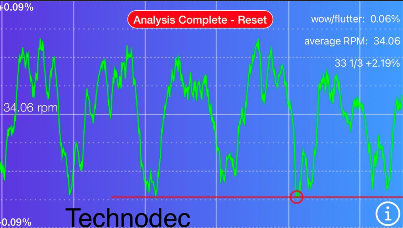

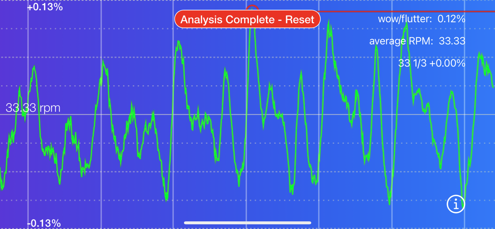

    Michell Technodec gjør det bra gitt , trengs å juster hastigheten litt, Michel har meget gode lager og uten fjæring er det lettere å få stabil hastighet.
    Og så referansen Technics SL1200, troddde den skulle vært lavere, men den remdrevne Michellen er like god på stabilitet faktisk.
    Appen viser ca 0.24% for fort så Technicsen har korrekt hastighet.
    NB, Technics oppgir WRMS som gir my lavere tall enn peak variasjonen som appen måler
