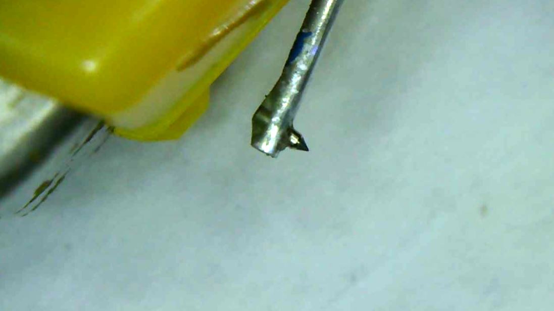

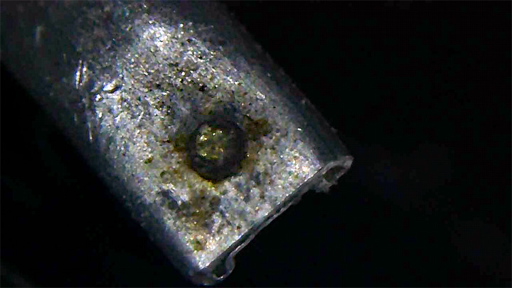

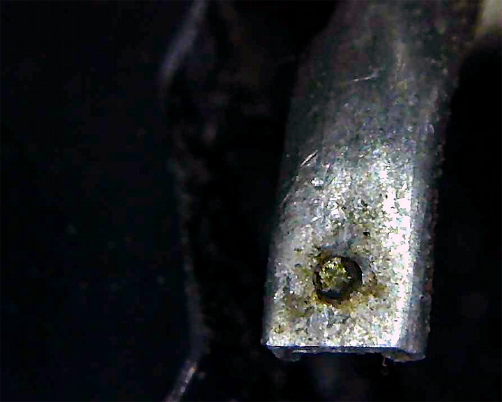

    En spiller blir børstet støv av og etter mange videoer på Youtube
    og tips her på Sentralen ble det tid for en liten operasjon...
    Men hvem har forårsaket feilen?
    Flageborg
    04.02.2005
    6.907
    3.385
    Det ble lyd, men etter litt "research" så er det rimelig å anta at den har stått på spilleren siden ny......1977
    Starter bra, men sliter når kompleksiteten øker med bl.a. strykere på alle kanter....
    Hvor mange timer har stiften rillet fra før? Kan være den normale syklusen er passert....... for spilleren er rimelig velholdt av tidligere eier....
    Uansett så kan den brukes som testeksemplar for "sliten stift" i lytteseanser, selv om noen vil synes den oppleves helt grei.... :unsure:
    PS! Bildet under er tatt før rengjøring....

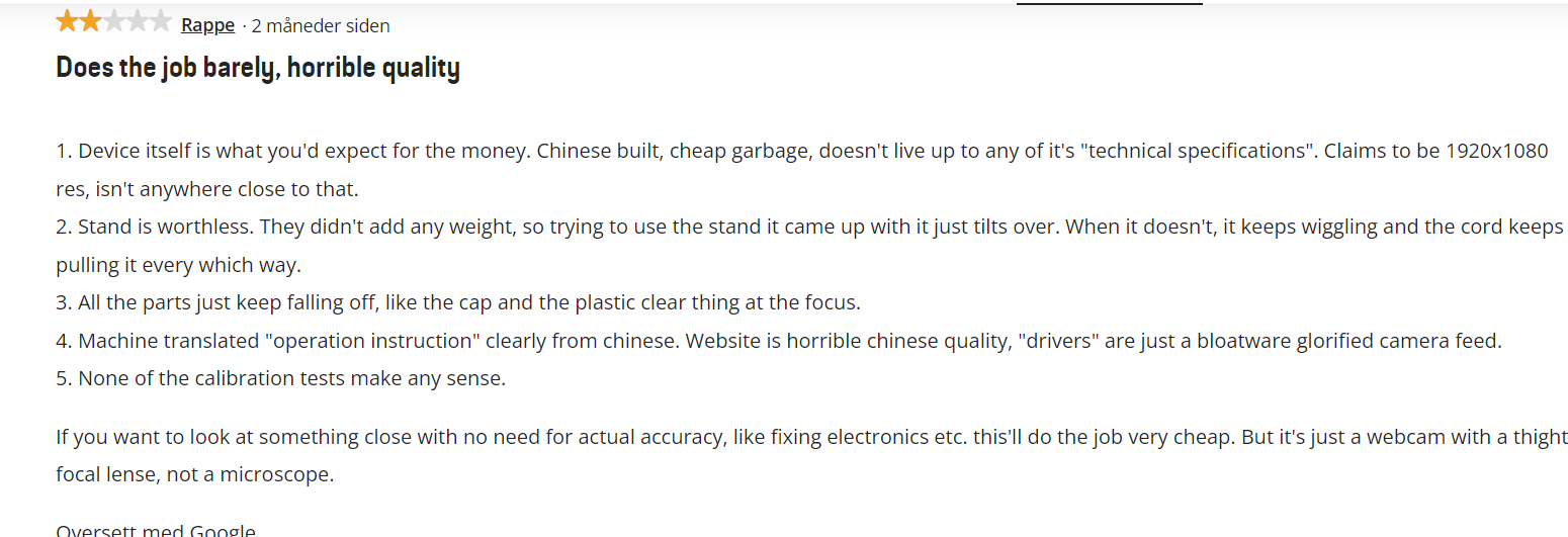

    hva er ditt inntrykk? tør nesten ikke kjøpe denne modellen... Vis vedlegget 823451
    Leser mange reviews så blir litt vant med mange klager når ting er billig og enkelt. Fikk mitt USB-mikroskop som "bonus" da jeg startet abb. på Digital-Foto magasinet for en stund tilbake...
    Så langt er resultatet greit nok til mitt bruk der ting er mikroskopiske i størrelse (y)

    huff å huff......kameraet her er bare 1280x720.....så ikke lett å se om stiften er årsaken til litt redusert nivå fra 18 kHz og oppover.... :unsure:
